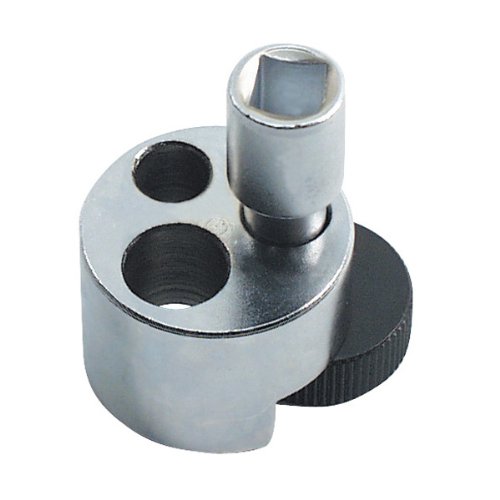

    Como es esa herramienta? Nos la puedes enseñar?
  2. #22
    A mí me dejó un colega un juego de KUKKO que son mano de santo. Metes el espárrago por el agujero, y debe llevar unas garras en rampa dentro que cuanto más giras más aprietan.

    ahi lo tienes compañero, teniendo espacio y esparrago suficiente es una maravilla...al menos a mi me ha ido de lujo
  4. #24
    Ah vale habiendo espárrago. Di por hecho q estaba a ras y por eso tenía curiosidad.
    Pero bueno, bien es saber q existen cosas de esas

    Estas herramientas están muy bien y no suelen ser muy caras, las hay para sacar tuercas redondeadas, espárragos duros, tornillos rotos a ras, incluso tirafondos con la estría dañada, te sacan de un apuro, y lo mismo no te vuelve a hacer falta mas, pero es bueno tenerlas, un saludo.
