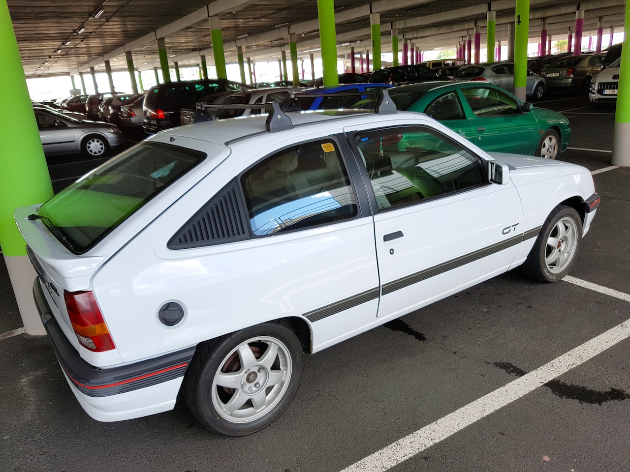

    Ya me lo imaginé jejeje A ver si pongo fotos del bicho con las llantas nuevas, son 6x15 ET49 y la verdad es que quedan bastante metidas dentro de la aleta, habrá que bajarlo y una vez que esté al gusto mirar si se le puede poner algún separador....

    Aquí van unas cuantas fotos....

    De delante queda bastante levantado..... y las llantas atrás quedan muy embutidas jejeje habrá que bajarlo y dejarlo a gusto para ver si se le pueden meter separadores y si es así de cuánto se pueden meter ....

    vectra_gts_120, es lo malo que tienen los Kadett, que van muy levantados de delante y si lo bajas se queda inclinado, tendrás que buscar el equilibrio para que se note lo menos posible.

    Jodo. Casi que lo primero que te toca hacer es cambiar solo los muelles delanteros y probar cómo se queda, que ahora mismo parece que vayas acelerando a tope jeje

    Yo pensé q incluso tenías algo metido debajo. No me parece habitual tanta diferencia de altura
