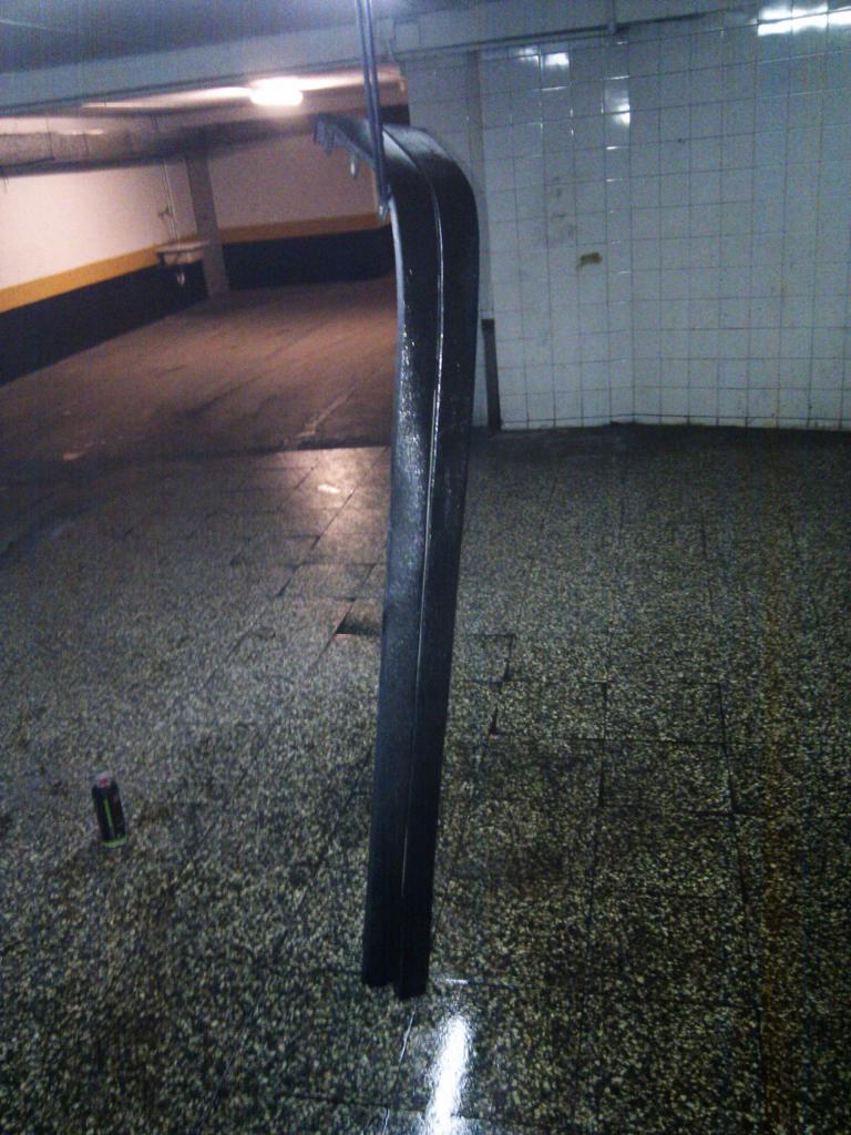

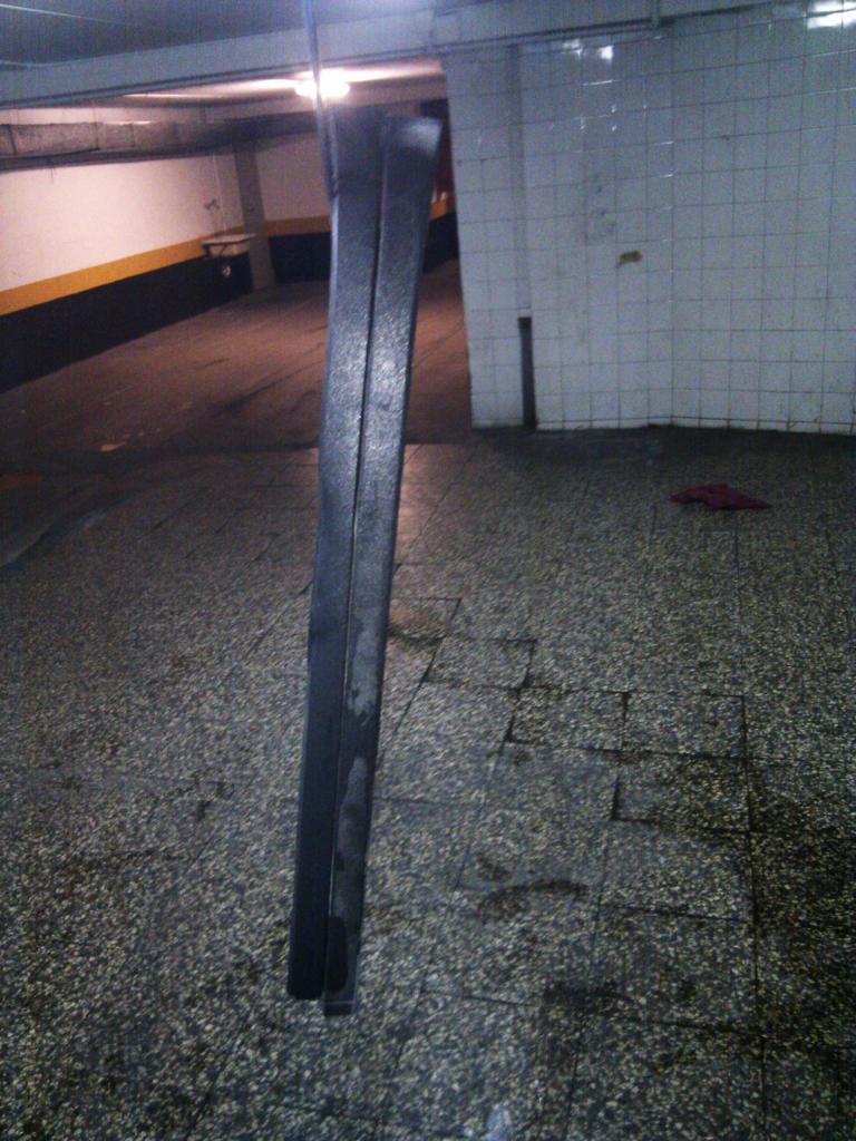

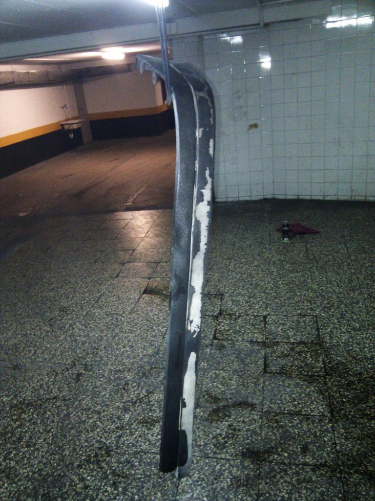

    Por cierto, el parachoques trasero que lleva un añadido o lleva una franja negra pintada en la parte de abajo??
    Lleva dos labios, atornillados uno con el otro. Es algo curioso
