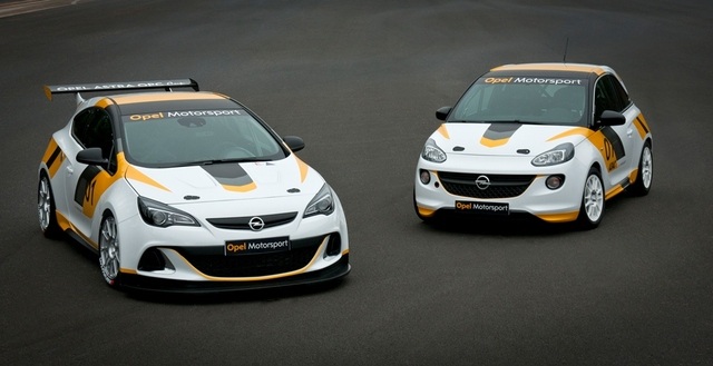

Nombre: Opel Motorsport.jpg
Visitas: 269
Tamaño: 70.6 KB
ID: 35154Clic en la imagen para ver su versión completa.

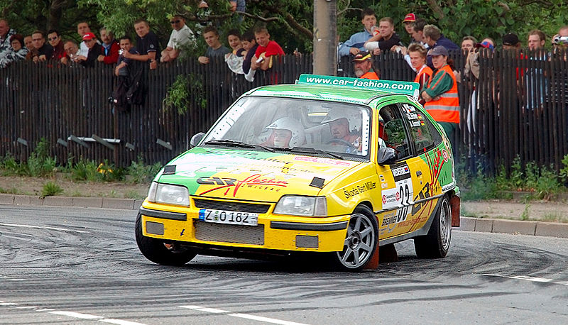

Nombre: -Saxony_rally_racing_Opel_Kadett_GSI_16V.jpg
Visitas: 282
Tamaño: 131.2 KB
    Como los viejos y añorados tiempos.
