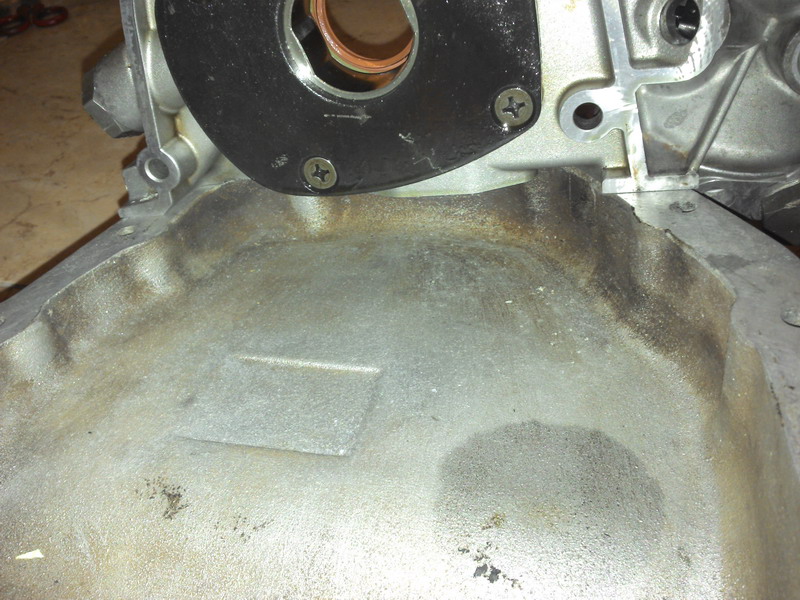

    No tienes carter convencional para verificar el setup original? No debiera quedar pegado, pero si cercano, cosa de 4 o 5 mm quizás.
    Apostaría por cierto algo más en la línea de las minilite que no tipo BBS nido de abeja para las llantas. He dicho XD
  2. #282
    Esa prueba está hecha con bomba, chupona y cárter original. Así montado sin junta se queda justo al ras, aunque no esté el soporte atornillado no puede variar apenas porque la unión en la bomba es muy rígida.
    Miedito hacer la chupona a medida, seré conservador. Mas vale levantada que no muy pegada al fondo.

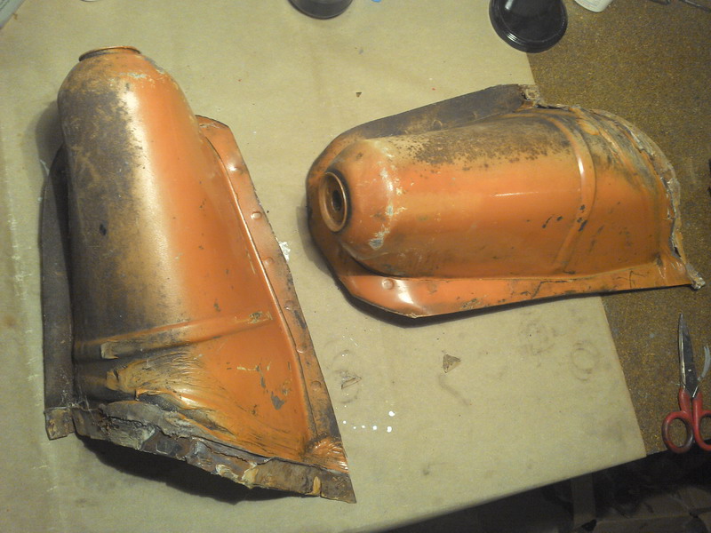

    Ya tengo en casa otro rara avis. Unas copelas traseras de Kadett C berlina para poner a mi coche, que no tiene.

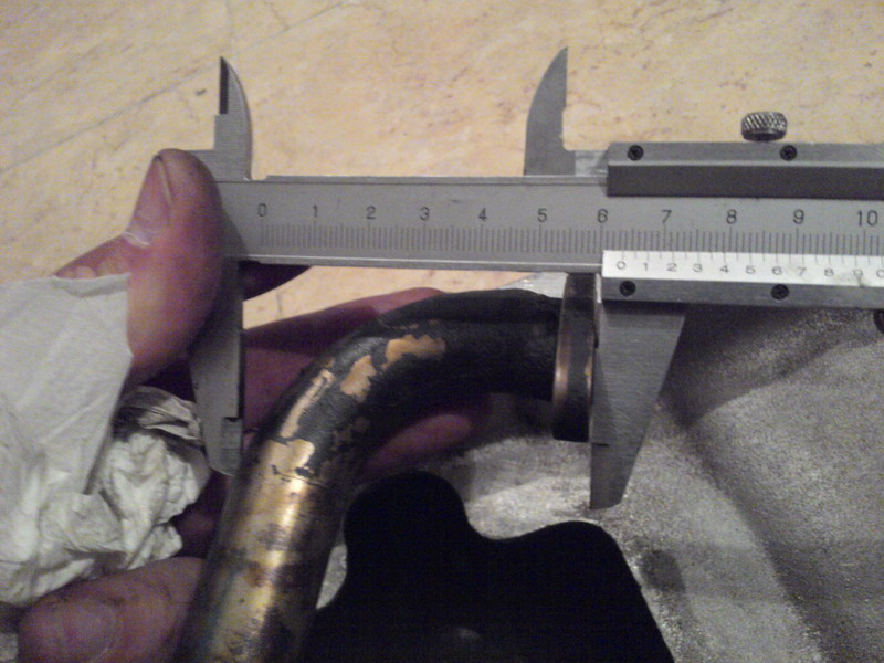

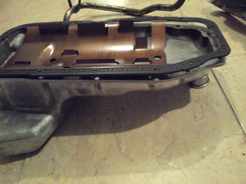

    Hoy estuve planteando un poco más la conversión de la chupona, está vez con el cárter de Manta y la bomba de z20let, y menudo jardín de flores. Primera en la frente, el cárter es tan plano que la chapa antichapoteo ni siquiera llega a asentar. Tendré que cortarla entera y quedarme sólo con el contorno donde va la junta de goma.
    Nombre:  CameraZOOM-20140901181815558.jpg
Visitas: 1473
Tamaño: 159.5 KB
    Segunda, la salida de la bomba queda a sólo 30mm del fondo del cárter, y la salida de la chupona que le corresponde tiene unos 60mm. Imposible encontrar una curva de ese radio, creo que tendré que pedirle a flama el número del fontanero que le hizo el codo del intercooler xDDDDDD

    Salvando esto, el resto de la chupona tiene una forma muy adecuada para ese cárter.

    Vaya percal, igual hasta era conveniente que le hagas hueco al carter para que pase la chupona...
    Un item, mira a ver que no toque también el cigüeñal, porque sería un buen chiste también.
  9. #289
    Esa es la siguiente en comprobar... porque con este cárter debe pasar el cigu besandole... jijiji.
  10. #290
    Madrecita.... ese plano "tan plano" es necesario para que libre la columna de direccion supongo más sitio fisico para hacer algo??? porque menudo percal tienes ahi, al final te va a tocar terminar el carter junto con la linea de escpe, una vez este montado...jajajaja
