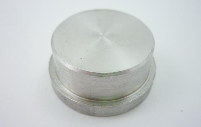

    Eso depende muy mucho del cambio que montes. Con una caja de Manta el motor queda bastante retrasado y pega incluso el Hall de los 2.8 en el cortafuegos. Pero con la R25 de Omega que voy a montar el motor ha de ir más adelantado, así que ese problema desaparece. De todos modos con la Megasquirt inyectando por pares no se usa la posición de árboles, esto es lo que irá en el sitio del Hall:

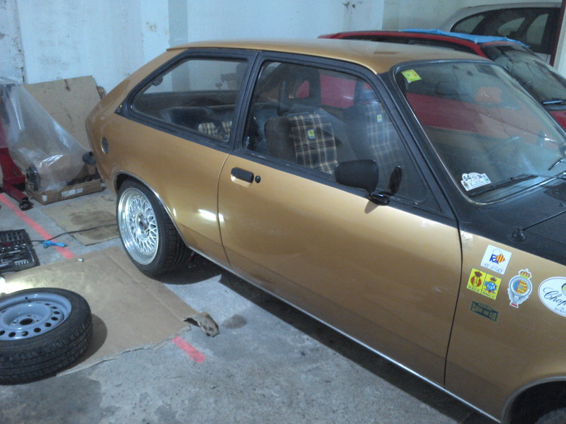

    Un poco de gilipolleo probando llantas, aprovechando que levanté el coche para ver si tenía óxidos a la vista. De momento nada de nada, muy sorprendido.
    Si no cambia el plan, esto es algo similar a lo que llevará en su momento. Estillo BBS de celdilla en 16''.

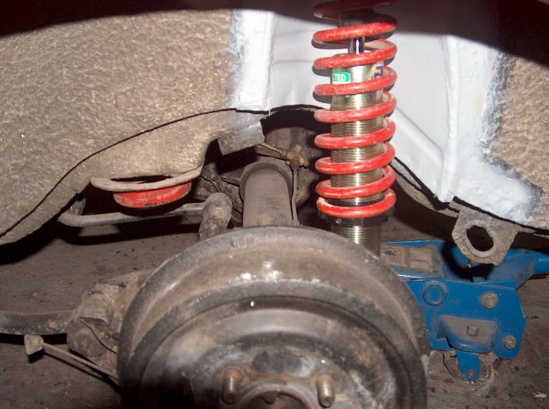

    El coche está ya algo bajado con otros muelles, pero quisiera echarlo más al suelo aún. Y eso va a ser un problemón. Los City, para ganar capacidad de carga, no llevan copelas traseras sino los amortiguadores en diagonal al centro.

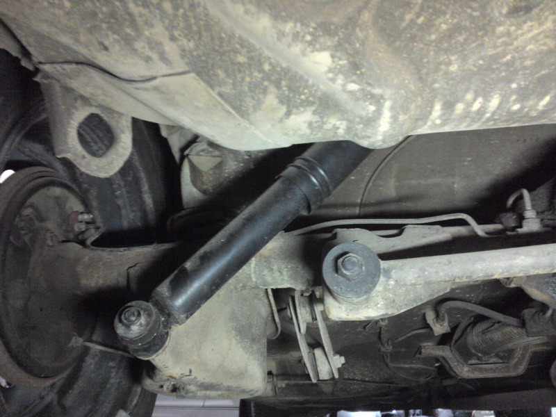

    Con más agachada, más tumbado aún quedaría el amortiguador, sobrecargando el soporte en el puente trasero y trabajando en una dirección totalmente incorrecta. La única solución, que además le hacían a los Chevette de correr, es soldarle copelas de una berlina. No deja de ser una mod "de serie".
