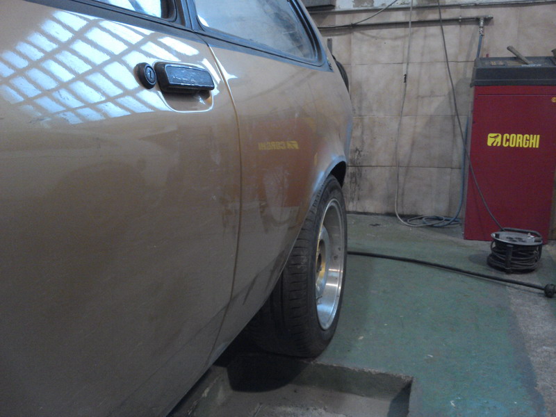

    Hoy me llamó el chapista para decirme que después de 3 meses ha empezado a tocar el coche Los embellecedores están todos eliminados, y las aletas traseras ya abiertas. Entre lo que han salido forzando y doblar el labio se han ganado más de 3cm a cada lado, pero sigue siendo sutil. Justo lo que yo quería.

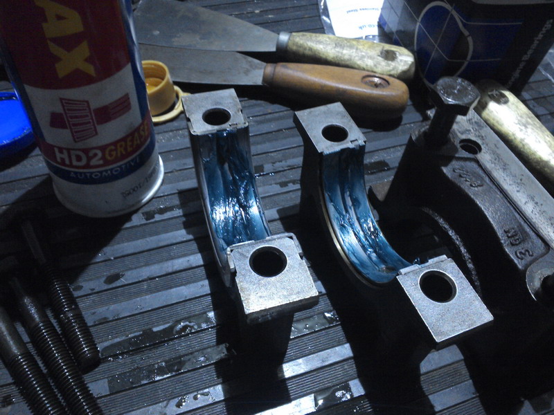

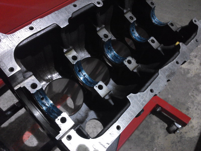

    Andaba yo buscando una grasa consistente para montar el motor frente al primer arranque, y resulta que el compi tenía una en el local adecuada. Parace mermelada de consistente que es

    Cuidado con qué grasas meteis que luego eso acaba rodando en el aceite. El primer arranque lo hace bien pero luego el resto del tiempo vas a tener aceite contaminado con grasa.
    Con aceitar bien las superficies de roce va que chuta, es lo mismo que si djaras el coche un mes parado
