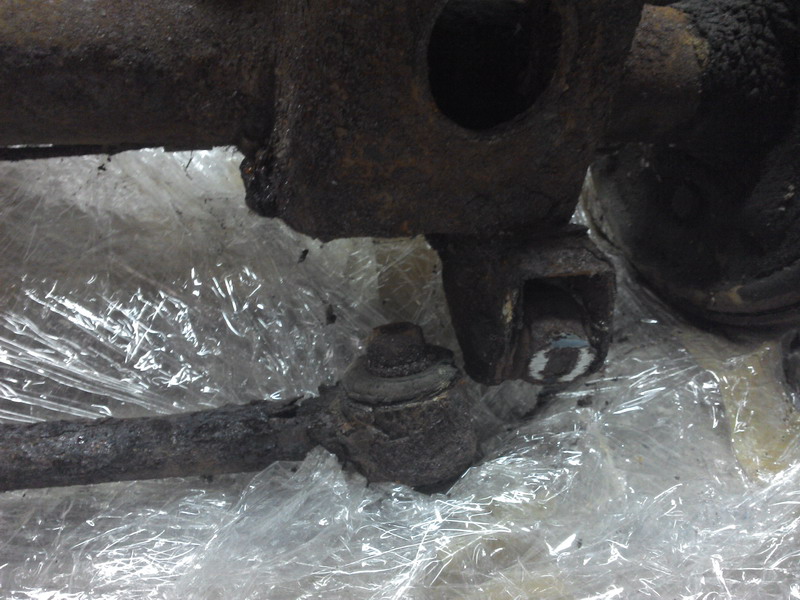

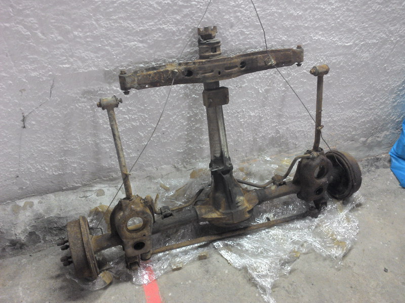

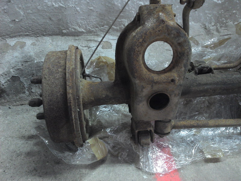

    Nueva pieza de las complicadas de encontrar. Puente trasero de Manta B para ensanchar el eje trasero.
    Un lateral está perfecto, pero el otro parece que se tiró 10 años dentro de un charco xD Lo importante que es el eje en sí está bien, porque los amarres de los muelles creo que tengo que modificarlos y soldar aquí parte de los de Kadett. Malo será que entre todo ello no me arregle.

    Lado en buen estado, con sólo óxido supeficial

    Lado "tocado". La barra Panhard, de hecho, está literalmente partida de habersela comido el óxido. Pero esa me da igual, la pensaba hacer nueva con roscas en los extremos para instalar rótulas uniball. A ver si cuando meta cepillo el apoyo de los muelles no se cae también a cachos... porque tiene pinta

    No te creas. La mayoría son piezas con un montón de años que a saber dónde han estado. Va a tener que llevar todo mucho curro de restauración. La intención es destripar todos los componentes que pueda y chorrearlos o meterlos en baño ácido y pintar en polvo. La carrocería, pues a ver su estado, pero casi seguro que la meteré a chorrear también.
    Pero bueno, la intención es que sea el último coche que haga y por ello hacerlo bien de verdad para que dure, sin medias tintas.
    La carrocería... pues casi imposible encontrar un City español e importar uno de fuera muy complicado. Con paciencia.
