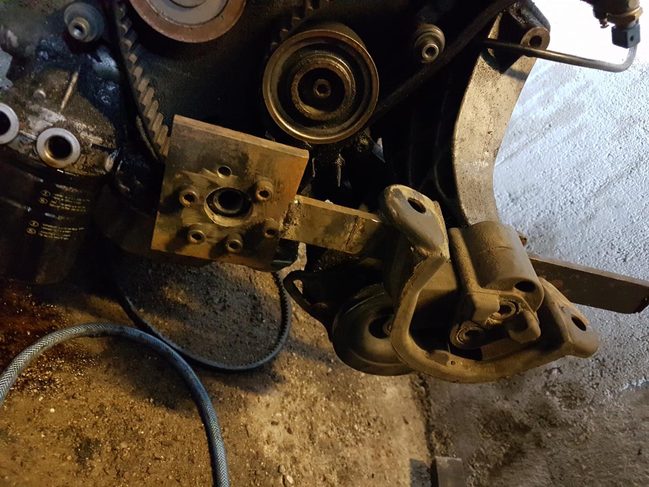

    este es el util que tuve que fabricar para quitar el dichoso tornillo
    Cita Iniciado por malo200 Ver mensaje
    Pues eso lo más adecuado para inmovilizar la polea. Porque acabo de ver un vídeo en Yutube, que el chaval le acopla una llave de carraca al tornillo, la bloquea con la parte metálica del chasis más próxima, y le da al contacto desenchufando antes un conector del distribuidor para que el motor no se ponga en marcha. El coche no es un Opel.
    Funciona, pero me parece que con ese sistema, el cigüeñal sufre más de la cuenta, por muy resistente que sea.
    07 Dec, 14
    madrid
    203
    Si ,esa me parece una solucion un poco bestia ,y no se hasta que punto la puesta en marcha tendra fuerza para soltar el tornillo , almenos tal y como estaba el mio ....
    07 Dec, 14
    madrid
    203
    Ademas una vez fuera el motor ...ya no puedes inventar nada de eso

    conseguiste quitar el esparrago del colector? a mi en el mercedes me quitaron el esparrago de la torreta de suspension, que tambien estaba partido, creciendolo poco a poco con soldadura, usando unos electrodos finitos verdecitos, que hay especiales para crecer tornillos y esparragos rotos y luego soldarles una tuerca y poderlos girar. Lo mismo asi te funciona
    Si ya has probado a soldar una tuerca y no te sale quiza te toque taladrar muy despacito hasta deshacer el esparrago

    Conseguí sacar el esparrago con una herramienta excéntrica que hay para este tipo de cosas ....la verdad que fue mano de santo ....lo que no conseguí soldando tuerca, y con tornillos de esos que al aflojar aprietan , lo saque a la primera con esta herramienta
    Última edición por malo200; 06-11-17 a las 20:28
    07 Dec, 14
    madrid
    203
    Teniendo esparrago suficiente para que agarre , es una maravilla
