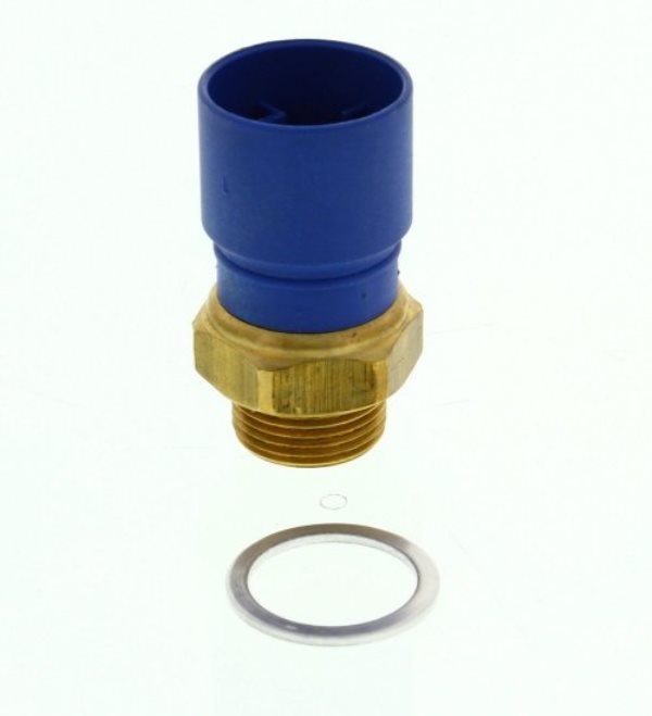

    Cita Iniciado por PoxeGsi Ver mensaje
    Como podría saberse lo del color del CTS? Me ha llamado la atención porque tengo dos C20XE M2.8 del 93 y uno lleva sensor negro y otro azul
    yo no se, pero hace 12 años cuando el cambio de radiador en la OPEL me pusieron el de la foto que puse, era negro.
    Ahora, hace 8 meses o asi, cuando me cambiaron el sensor, me pusieron el azul, que supongo que aunque no fue en la opel, en el taller buscan la referencia y les saldrá ese. Pero ya te digo, hace 12 años en la OPEL me lo pusieron negro.
    EDITO: intenta ir a una casa OPEL y preguntar, ellos lo sabran seguro, como fue y como es ahora.

    si, eso he leido, pero yo llevaba 12 años con termostato, electrovalvula y sensor de temperatura cambiados en la opel e iba genial, pero hace unos meses me cambiaron el sensor de temperatura y no se que mas le han hecho que ahora la aguja de la temperatura sube mas de lo que yo recuerdo que subia, llega o pasa por poco la señal de los 95º y eso jamas me habia pasado.
    investigando veo que el sensor que me cambiaron es el que va a la ECU por tanto no es el que regula el funcionamiento del electroventilador ni influye en que se caliente mas o menos, solo manda señal a la ECU para el control de la mezcla.
    Entonces, dandole vueltas y viendo posibilidades, pienso que:
    a) me han cambiado el sensor que va a la aguja del cuadro y me marca mas de lo que deberia.
    b) ha dejado de funcionar algo del termocontacto, porque haciendo memoria yo recuerdo ver el ventilador funcionando lento hace años, y el otro dia lo observé y salta a los 91º y funciona rapido, pero previamente no he visto que funcionara a menor velocidad ni nada.
    c) me echaron un anticongelante que en factura aparece como "organico 50%" y no refrigere igual que el que yo usaba que es el tipico kraft de -13º que compraba en alcampo. No se hasta que punto el anticongelante puede influir a la hora de bajar la temperatura.
    en fin, asi esta la cosa de liada, no se que le dire al del taller pero tendre que decirle todo lo que pienso que podria ser.

    Pues parece claro, tu termocontacto viejo activaba el electroventilador antes de lo que en teoría estaba tarada de fabrica.
    No es correcto poner un termostato que habrá el paso de agua, cuando ya se ha activado el electroventilador.
    Trabajar a una temperatura entre 93-98 grados es desde mi punto de vista correcto, no por trabajar a unos 5 grados menos es favorable para el motor.
    Al ser un circuito presurizado de refrigeración, el agua no hierve a los 100 grados, necesita más temperatura, sí te hierve el agua, entonces sí tendrias que preocuparte.

    si, voy a dejar de obsesionarme, 5º no son tantos y me esta quitando la vida el tema, asi que con el termocontacto nuevo como está funcionando se va a quedar. Mi salud me lo agradecerá.
