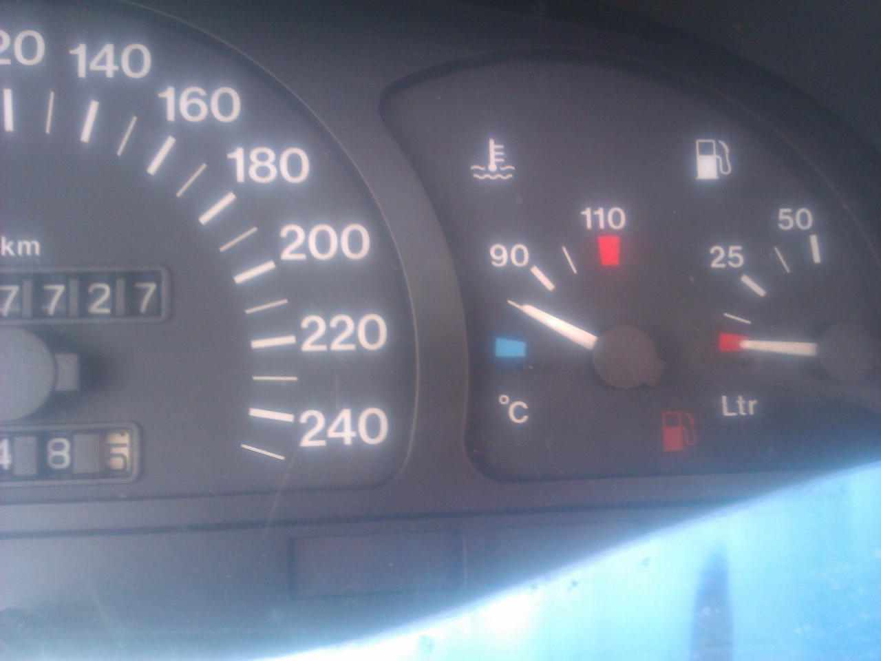

    Hola chicos, a ver si alguien me orienta un poco.
    Hace unos meses, siendo invierno, me cambiaron el sensor de temperatura del coche porque daba unos tirones y acelerones increibles y yo solia solucionarlo tocando un poco los cables que van enganchados al sensor de temperatura del refrigerante, pero cuando pillaba baches o algo volvia a comportarse mal, osea que el fallo estaba mas o menos claro que era del conector.
    Bien, mi conector me lo pusieron nuevo hace unos 12 años cuando tuve que cambiar el radiador, y ya de paso pues me cambiaron el termostato y el sensor. Hasta aqui son los antecedentes.
    Bien, pues ahora con la entrada del calor, porque el coche desde el cambio del sensor hace unos meses no lo cogia mucho y no le note nada raro, supongo que por temperaturas ambientales de invierno, pues ahora noto que se calienta en exceso, me refiero, la agua pasa por los 100º, incluso un poco por encima:
    la cosa esta en que a mi siempre siempre, antes del cambio del sensor hace unos meses, la temperatura no sobrepasaba ni 1/4 parte del rango de 90º a 100º, y ahora lo que noto es que el electro ventilador salta con la agua pasando levemente la señal de 90º, cuando antes el ventilador saltaba antes y se paraba precisamente donde salta ahora, osea, antes saltaba y paraba un poco pasados los 90º y ahora precisamente salta pasados los 90º y claro, llega a unos 96º o 97º para pararse.
    El sensor que tengo ahora es azul (que es el que me sale en oscaro al buscar para mi modelo de coche) y el sensor que tenia antes era negro, no se de que modelo era pero antes saltaba antes y el coche no se calentaba tanto.
    Alguien puede decirme si estoy equivocado en algo y ese sensor no tiene nada que ver con el salto del electroventilador, o si el electroventilador se configura su funcionamiento en la centralita y no depende de saltar o no del sensor?
    estoy muy mosca, porque no me gusta ver el coche tan alto de temperatura porque antes con el otro sensor no subia tanto y como el error lo estoy viendo ahora tras 4 meses o 5 del cambio del sensor (el coche no lo cojo casi nada, quizas 400 kms en 6 meses) pues ahora me voy a tener que comer el fallo y volver a pagar para que me lo solucionen, y la solucion no se si es reprogramando algo o cambiando a otro sensor de otro modelo (supongo que era lo que yo tenia) que hacia funcionar el ventilador antes.
    Lo siento por el tocho shurs, pero estoy muy mosqueado con el tema
    EDITO: y la otra duda que no la he planteado formalmente. Alguien sabe la temperatura de salto del electroventilador? porque ahora ya digo salta a los 91º aprox. y antes saltaba creo que a los 86º mas o menos (saltaba antes de llegar a los 90º)

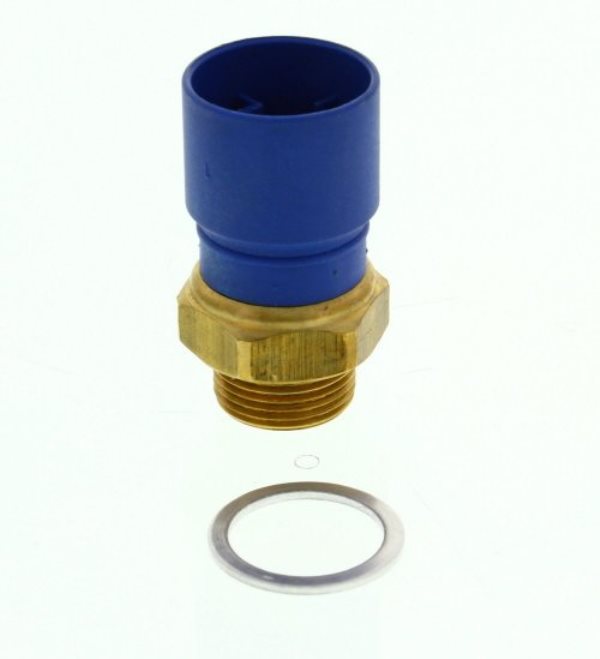

    Alguien tiene foto de que son los termocontactos? estoy leyendo en el foro y hablais de termocontactos pero no se lo que son, es la pieza azul de la foto (yo creia que eso es el sensor de temperatura del refrigerante)?
    la que tiene puesta ahora el coche es similar a esa, no digo que sea esa, pero es azul tambien el capuchon, y, dicho sea de paso, un follon cables cogidos con bridas de vaya chapuzon los del taller. De hecho se solto, porque no se como estaria de mal puesto, el cable que va al cuadro para marcar la temperatura y no funcionaba la aguja, me tuve que tirar 30 mins para ponerlo porque lo habian dejado todo hecho una mierda y no podia meter la mano para volver a conectarlo.

    Bueno yo soy de Kadett pero tengo entendido que hay un termostato fresco y termocontacto fresco que salta sobre 82 grados, y otro que salta sobre 96, yo puse el invierno el de 96, y ahora verano sigo con el y bien, ten en cuenta que el coche no es bueno que vaya frio, y por que pase algo por encima de 90 no pasa nada, si no es exagerado, un saludo.

    en astra el de serie salta a 100ºC, pero como te dice K acalarate con termocontacto y CTS.
    Por cierto si tu coche lleva CTS negro de origen no deberia de ir bien el coche salvo que llevases negro por equivocacion.
    En cuanto al termocontacto tambien es importante saber si llevas AA o no. Lo llevas en el radioador lado copiloto en un lateral.

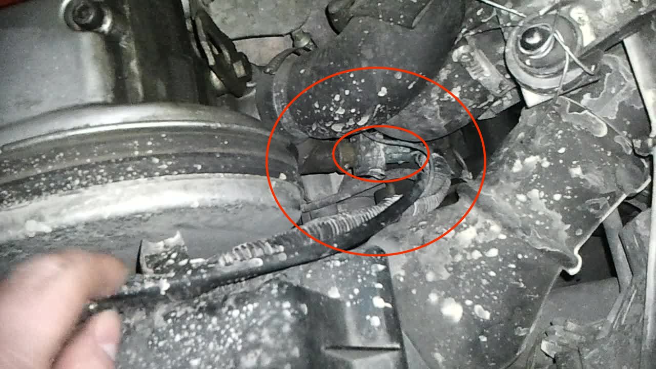

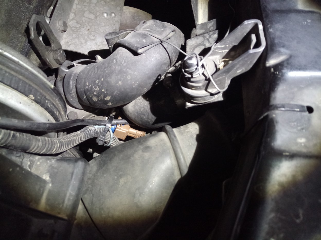

    ayer cogi el coche para probar de nuevo y vi que la termovalvula (no se si es su nombre)/el sensor que hace saltar el electroventilador, la que va directamente al radiador por el lado del copiloto, solo tiene dos cables, y segun comentasteis si tiene 2 cables se supone que no tiene dos velocidades, sino una.
    por otro lado, visto lo anterior y que se supone que con 2 cables solo tiene 1 velocidad, para mi cobra mas fuerza la hipotesis de que cambiaron el sensor que va al cuadro y ahora o está marcando de más (y el que yo tenia estaba bien), o esta marcando lo correcto (y el que yo tenia marcaba de menos). Voy a ir la semana proxima al taller y a ver que dicen, pero no creo ni que se acuerden ni aunque se acuerden me digan que cambiaron algo mas que el sensor de temperatura (el que va a la ECU) asi sin más porque no se a que viene cambiar el sensor que va al cuadro si lo que se queria cambiar era el sensor de temperatura de la ECU.
    en fin, le hago 1500 kms al año maximo, pero me preocupo por lo que le pase al astra como si fuera un hijo mio jejejejeje, estoy poco irritado yo con este tema ahora.

    ¿Qué pollah es ese alambre que tienes atado al manguito de cola de cerdo con el cacho de cámara para no seccionarlo con los cabeceos del motor????
    Te preocupas de que la temperatura ha subido y no de cargarte el motor por seccionar un manguito???? seguir que hay una solución para quitar esa ñapa provisional para siempre que llevas ahí....
    En cuanto a lo del sensor de temperatura del cuadro:
    Aunque marca más que antes, salta el electro y baja la temperatura cuando lo dejar arrancado a ralentí? vamos, que funciona correctamente pese a que la temperatura indicada en el cuadro es diferente a la que marcaba antes?
    Lo digo por que si trabaja bien, aunque a unos "supuestos" grados de mas, será que te han cambiado el termostato, que va justo debajo de los sensores de temperatura de cuadro y centralita por uno distinto al que tenias antes.
