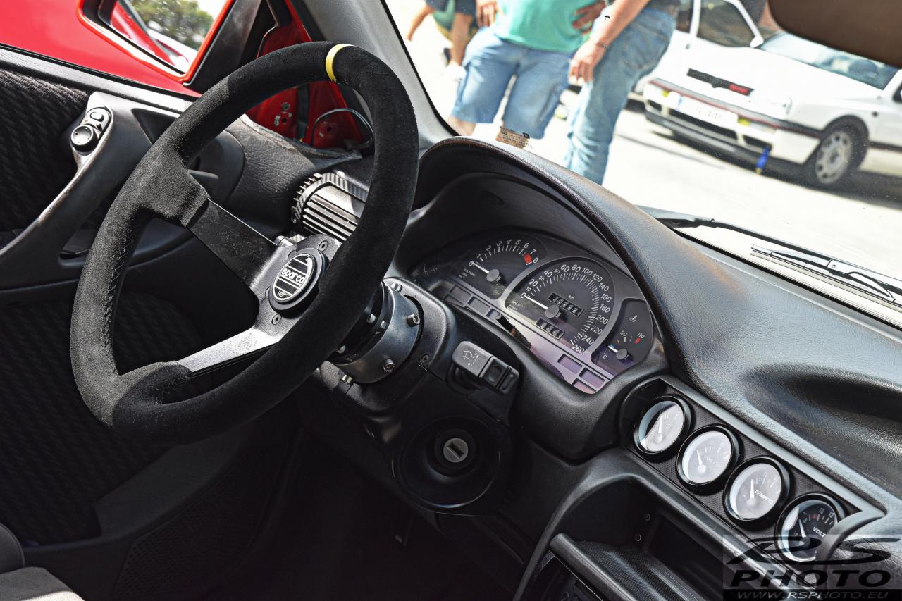

    Fotos de reunion de clasicos de los montes de malaga sabado 6 de agosto 2016:

    Muy bonito el coche, y el detalle de los relojes... .
    Te comento sobre presiones de aceite, mi reloj es vdo original, pero el sensor es más chino que los de las tiendas xD y estas son mis presiones: frío 3bar, caliente casi 1bar, acelerando depende del gas entre 2,5 y 3 bar.
    En mi anterior v6 con sensor original no sé si fae o bosch marcaba en frío 3bar, caliente ralenti 1,5bar y en marcha entre 4 y 5 bar.
    No sé si puede ser dependiendo del sensor que usemos que de más o menos. Pues en tu caso serían "altas".
    A ver si alguien más se pronuncia.
    Me imaginaban que eran altas,a priori eso sería bueno,otra cosa es que pueda llegar a reventar algun reten,aunque me pongo a pensar y no se me ocurre ninguno al que le afecte directamente la presión.
    A ver si alguien mas se manifiesta.
    Por cierto,uso 10w40
