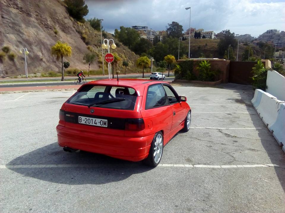

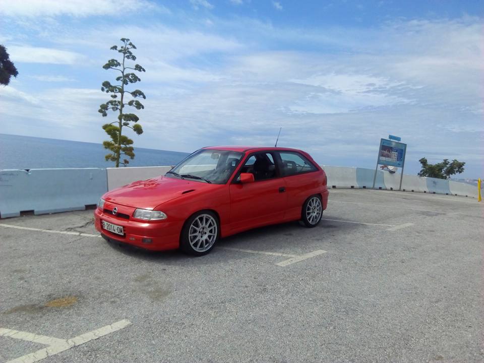

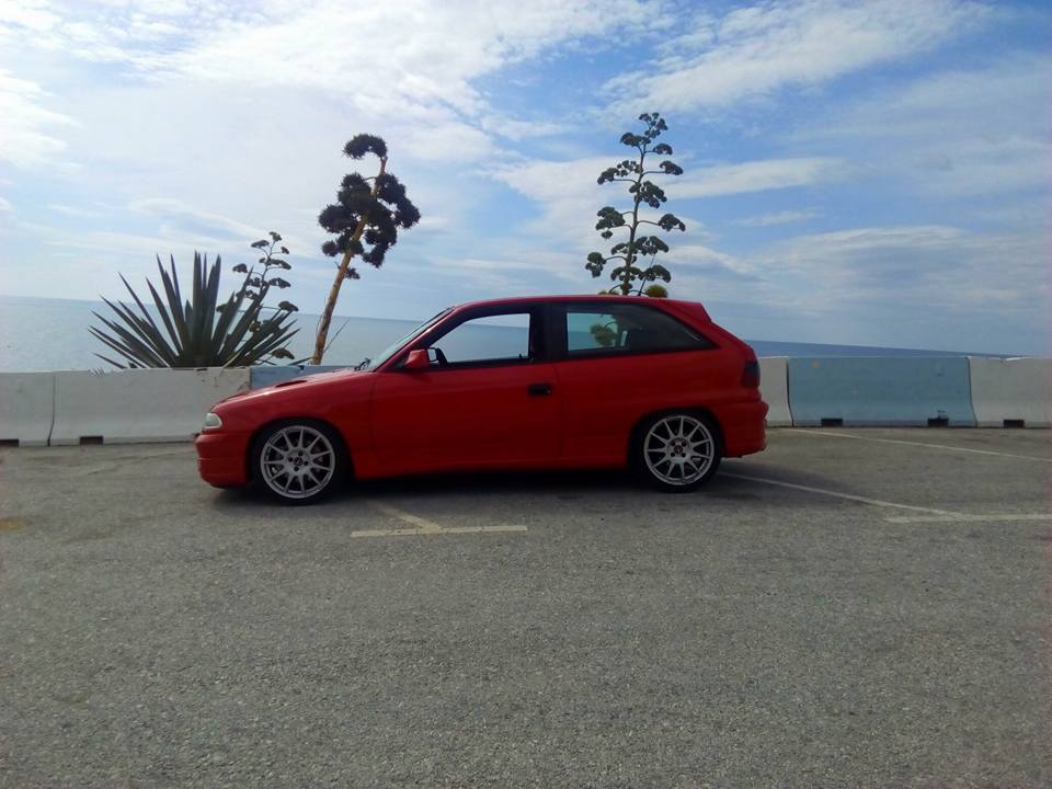

    Buenas a todos,llevo registrado y participando en este foro muchos años(con mas asiduidad o menos,según epoca)y el hilo de mi gsi imagino que se perdería con aquella perdida de datos 2008-2013 que sufrió este foro,y en estos años no me he animado a re-presentarlo de nuevo.
    El título es por la matricula (B-OM),ya que aqui por mi zona es comocido así "astra BOM",lleva conmigo desde el 2005(11 años ya),lo compré en cuanto vendí mi ex gsi c20ne,yo tenía 21 años.
    Tengo fotos de todas las epocas por la que ha pasado,poco a poco lo he ido evolucionando a mi gusto y con un proposito:mejorarlo dinamicamente,aunque realmente hasta hace 2 o 3 años no me puse las pilas jeje.

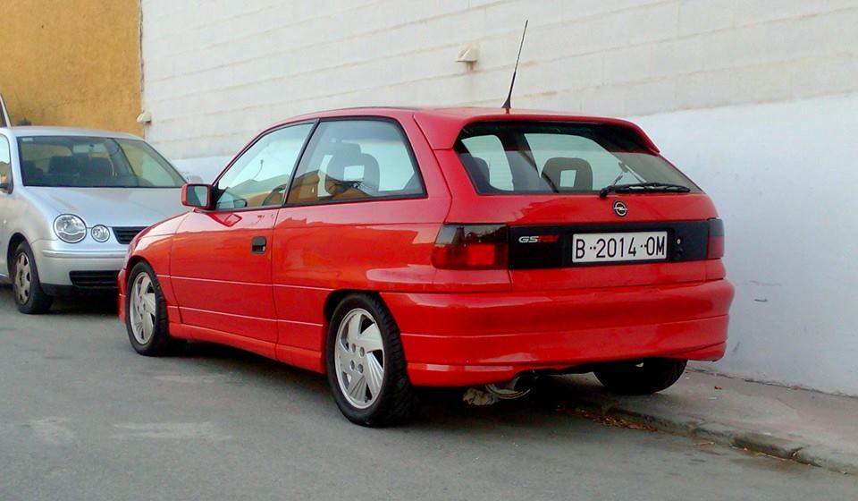

    Se trata de un astra gsi 16v c20xe M2.8 rojo matriculado en octubre de 1993,lo compré con 115.000km y ahora tiene 286.000km,unidad "rara" de marcador 260kmh sin sirga,capta la señal de la velocidad del captor del abs,reposacabezas traseros de origen y ruleta de ventilador con 4 velocidades en lugar de 3.

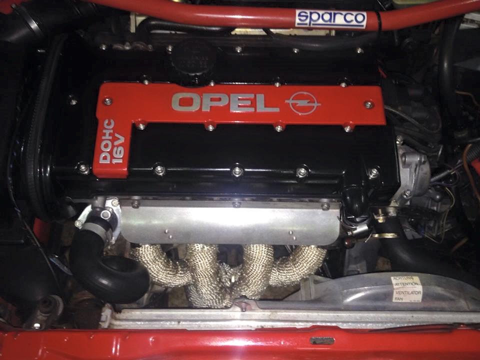

    En cuanto a motor,hace años que lo tengo de estricta serie(escape incluido),durante el 2009-2010 me obsesioné con saber si tenia alguna ganancia con el supresor del catalizador y la powercup que llevaba instalada,con varias lanzadas en banco,las perdidas de potencia sin la caja sfi eran significativas,y para mi sorpresa,con el supresor no ganaba ni un misero cv de potencia maxima,y perdia algunos cv en la zona media y baja del cuentarevoluciones,buscaré las graficas y las colgaré.
    Actualmente lleva:
    -Volante motor del motronic 2.5
    -Caja f16 CR (355)
    -Suspension roscada delantera con cartuchos bilstein grupoN de Citroen-peugeot,muelle estrecho de 306lb/in y muelle helper
    -Suspension roscada trasera GTZ para golf III con muelle estrecho de 130lb/in instalada con apenas modificaciones
    -Separadores artesanales traseros entre buje-puente(tipo saab)de 10mm,separadores delanteros de 5mm.

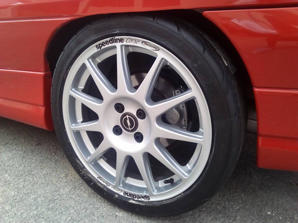

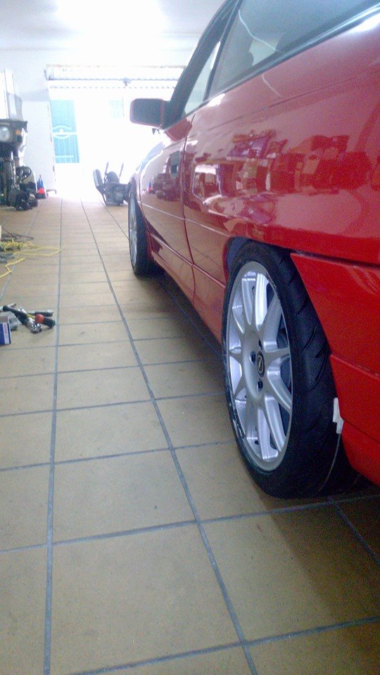

    -Llantas speedline turini 7x17 et35 con nankang ns2-r semislicks 205/40 compuesto 180,y guardadas llantas originales con federal 595 rs-r semislicks
    -Frenos de Vectra B,con discos brembo 288mm y pinzas ate 57/25 con ferodo ds2500,latiguillos metalicos y liquido AP racing

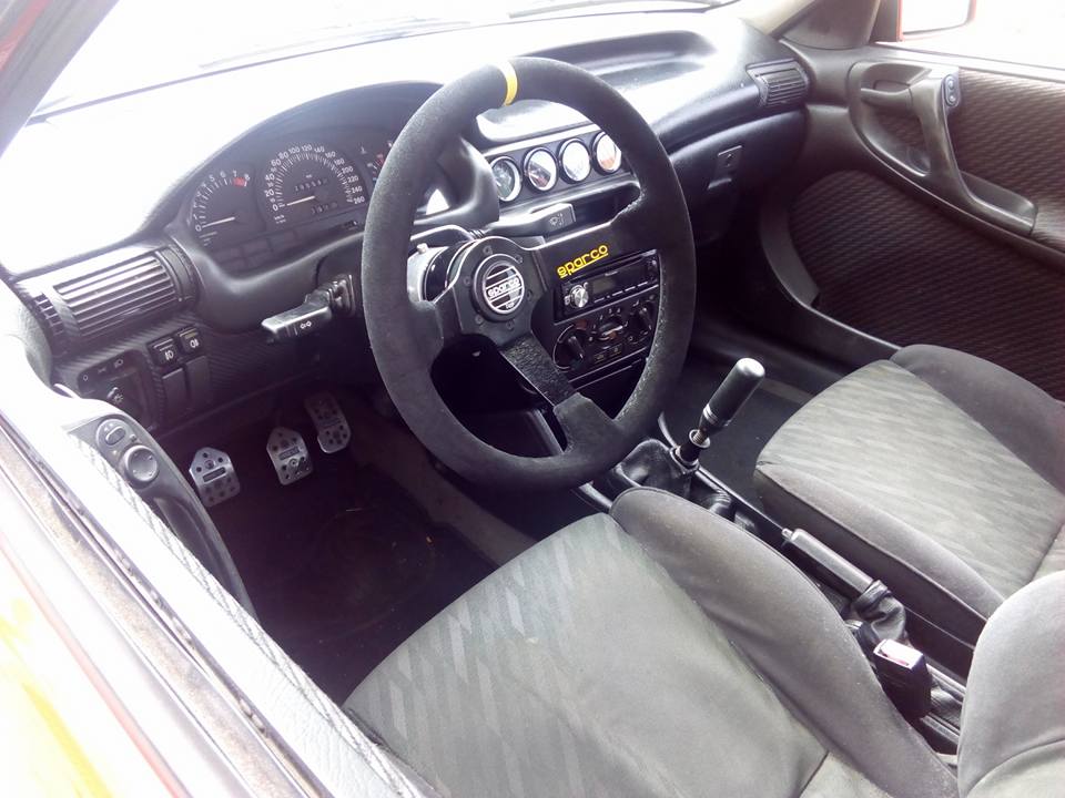

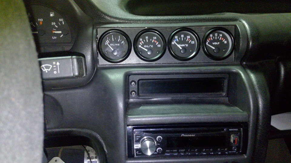

    -Quickshift artesanal,volante desplazado,relojes presion aceite,temp. aceite,temp.refrigerante y voltimetro.
    Dejo aqui unas fotos actuales,y seguire actualizando a menudo el hilo con los avances y poniendo mas fotos de ahora y de antaño.

    Una pregunta, yo monte supresor de catalizador, y seguro pierdes potencia en medias y bajos???? Yo lo noto mas rabioso tio, sera mi cabeza??? Con el tema del sonido......
    Joder si pierde, cuando lo ponga pa la itv se va a kedar entonces el catalizador puesto.
    Y gasolina? Gasta mas sin catalizador????
    Un gran saludo "maestro"

    Te digo mi experiencia...yo lo llevaba con su supresor y el resto de escape de origen,un sonido metalico precioso peroo...legó el dia de pasar itv,como era lógico le instalé su catalizador,nada mas sacarlo de mi garaje y acelerar en primera y segunda entre 2.000 y 3.000rpm mi cara cambió,noté mas brío,con menos pedal el coche respondia mucho mejor...luego ya ocn el coche caliente apuré algunas marchas hasta el corte y juraría que corria igual arriba...y tenía que salir de dudas,lo monté en banco y mis sospechas se confirmaron,desde entonces lo llevo.
    Pero oye,cada unidad es un mundo,e igual otras unidades pues hay alguna ganancia arriba,puede ser.
    De consumo no note nada ni a mejor ni peor,pero por lógica,si para mantener la misma velocidad tengo que llevar el pie menos hundido al tener mas bajos y medios pues debe consumir menos de serie,pienso yo.
    Luego ya empecé con la powercup,filtro kn,etc...y lo vendí todo,como mas rendia en banco era de serie..otra cosa ya es meter arboles etc...ahi si habrá ganancia notable de cv,pero a mi en mi caso no me conviene perder bajos y por ahora se quedará asi.

    Ahhhh lo de los relojes esta guapo, no los habia visto puesto en las rejillas de la ventilacion, quedan mu chulos jajajaja me gustan

    Te explico,cuando le puse las ultraleggera en 17 bajé el peso de la llanta de 8,1 que pesan las de origen a 7,4 de las ultra,aunque la rueda es un pelo mas alta y el desarrollo se supone que lo alargaba un poco y tal,no note mejoria en aceleracion pero tampoco empeoró.
    Luego volví a las de origen pero le monte las semislicks,que pesan 1,5-2kg mas que unos neumaticos normales,pase de 15,6kg de las ultra con unas dunlop sp9000 a 18kg de las de origen con las federal 595 rs-r,y para colmo el sobrepeso exteriorizado al extremo de la rueda,con lo cual hace mas palanca que si aumentamos los kg en el buje por ejemplo,no se si me explico,y para colmo le monte los 288mm,que pesan casi 2kg mas por disco que los 256,pero no me importaba,el coche dinamicamente mejoró una barbaridad aunque sacrifique algo por las rectas.
    Ahora he pasado de los 18kg a 18,4kg(las turini pesan 8,6 y las semislicks nankang en esta medida 9,8kg),lo he lastrado un poco,pero lejos del lastre que le hubiese metido con otras 17 de peso "normal"(por ejemplo,las speedline 2110 pasan los 10 kg),estas turini al menos son ligeras.
    En cuanto a sensaciones,lo mas importante es que ha desaparecido el flaneo de el perfil que llevaba con las 15,el coche se sujeta mas,pero a cambio con reacciones mas bruscas,en un buen asfalto vas mas rapido,pero en asfalto "roto" con las 15 se comportaba mejor.
