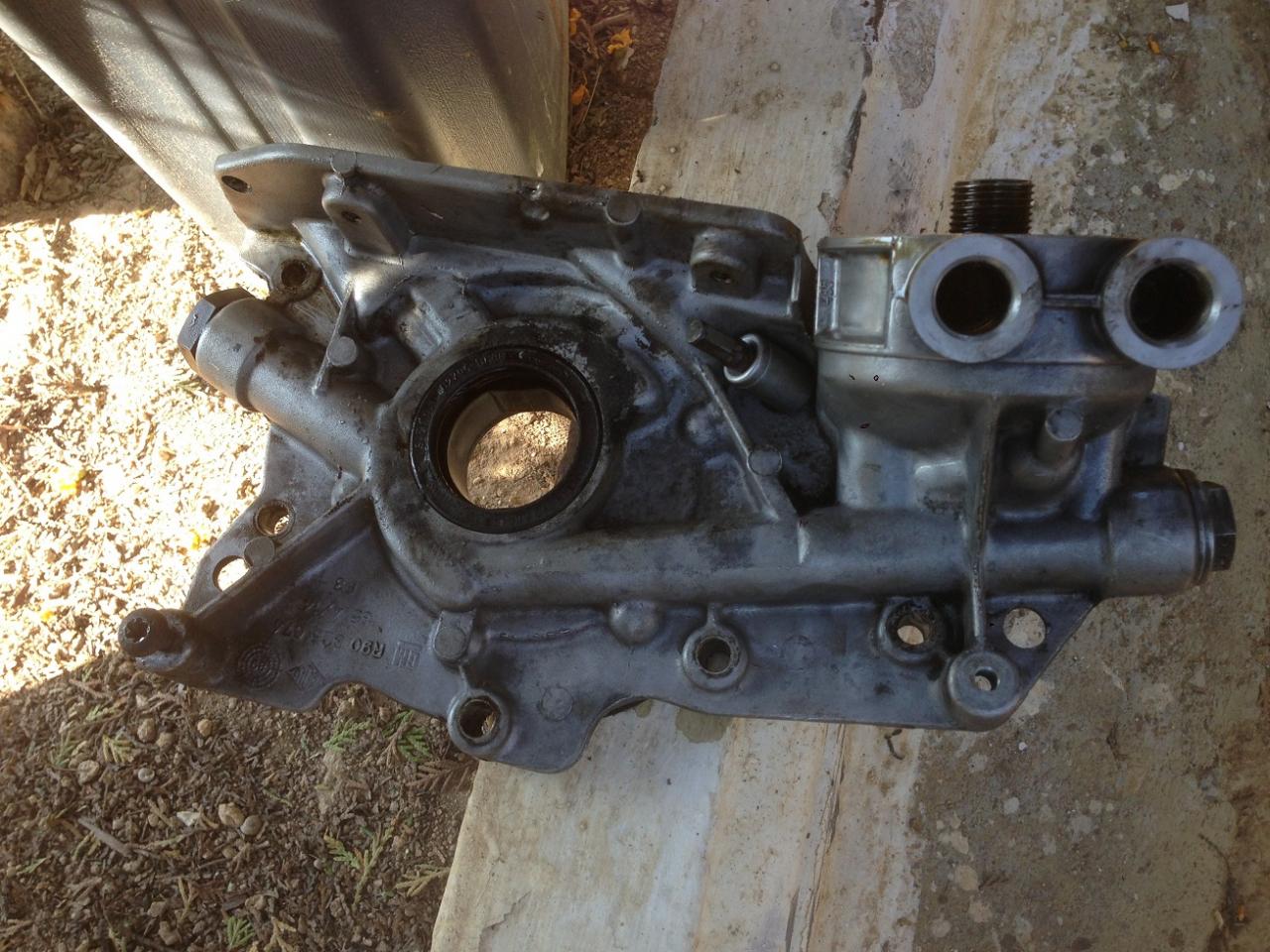

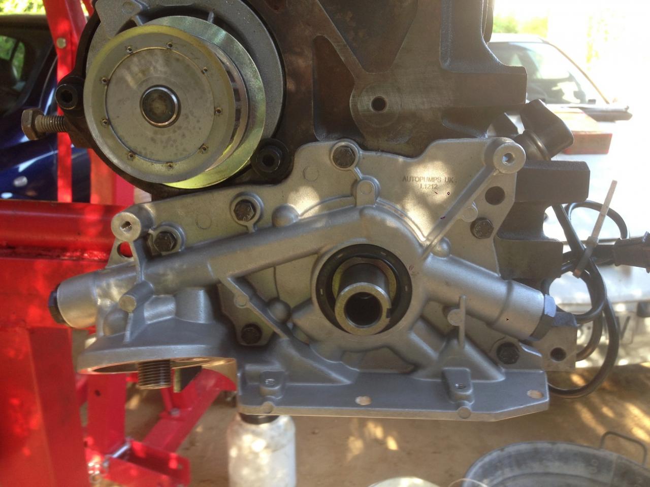

    bueno hoy me ha llegado la bomba de aceite nueva y he tenido un ratillo libre para colocarla , asi ha quedado; he cambiado el reten que trae por el original de la opel , que me comento un forero (FLAMA) que lo hiciera y la verdad que no tiene nada que ver un reten con otro.Nose si ha sido muy buena idea cambiar la bomba por una no original , espero que no me salga rana.
    Si alguno vais a ponerla, antes de montarla apretad la carcasa trasera que vienen algo flojos los tornillos.

    Gabi dale caña!!! Que ya va a estar en la calle!!
    Bufff, yo despues de ver la bomba de aceite de Uzi, que es la misma marca que la tuya y estaba terminada de pena por dentro, y de que oscar dijese que en ninguno de sus coches (Opel de correr y demás) habia cambiado la bomba de origen NUNCA, No me atreveria a montarla.
    Lo más importante de esa bomba no es el retén, que ya será malo, como has podido comprobar, es la galeria de la recirculación y la pieza que va con el muelle, que se gripa dentro del conducto y te deja la recirculación abierta. Comprueba que el bulon metalico entra y sale con facilidad, y lubricalo ahora...
    Comentó Uzi, que incluso existen en UK kits de reparación de este mal endemico de las bombas de aceite de AUTOPUMPS UK.
    Comentar tambien para los novatos, que si se queda la recirculación abierta, la bomba es incapaz de dar la presion necesaria al sistema de lubricación del motor, empiezan los ruidos cla cla cla, desgastes de cojinetes y terminaria con un bonito trozo de biela por fuera del bloque de motor...

    te refieres que llevas GM o bomba de UK? yo leyendo estas cosas que poneis ahora me entra el canguis de averla cambiado y no aver dejado la original,pero como cuando abri el motor los casquillos estaban de pena y el turbo abia sufrido de mala lubricacion decidi sustituirla! saludos
