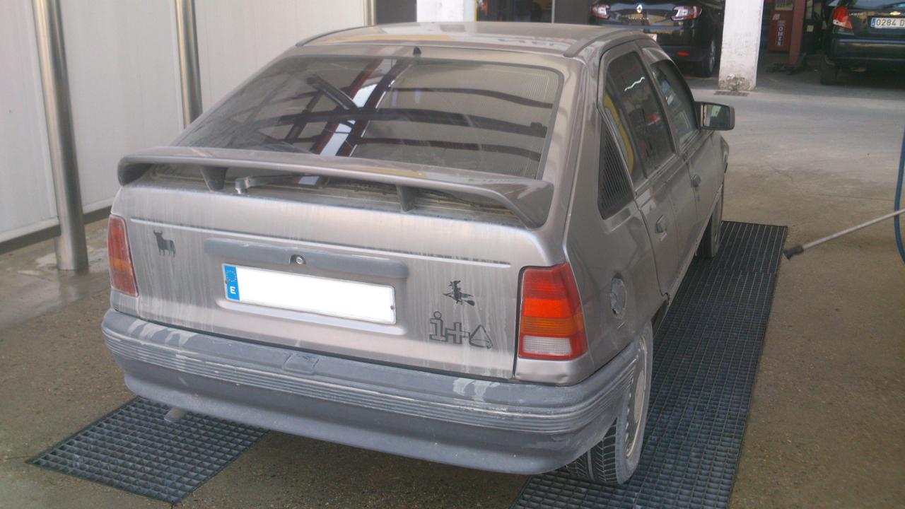

Os presento al susodicho:

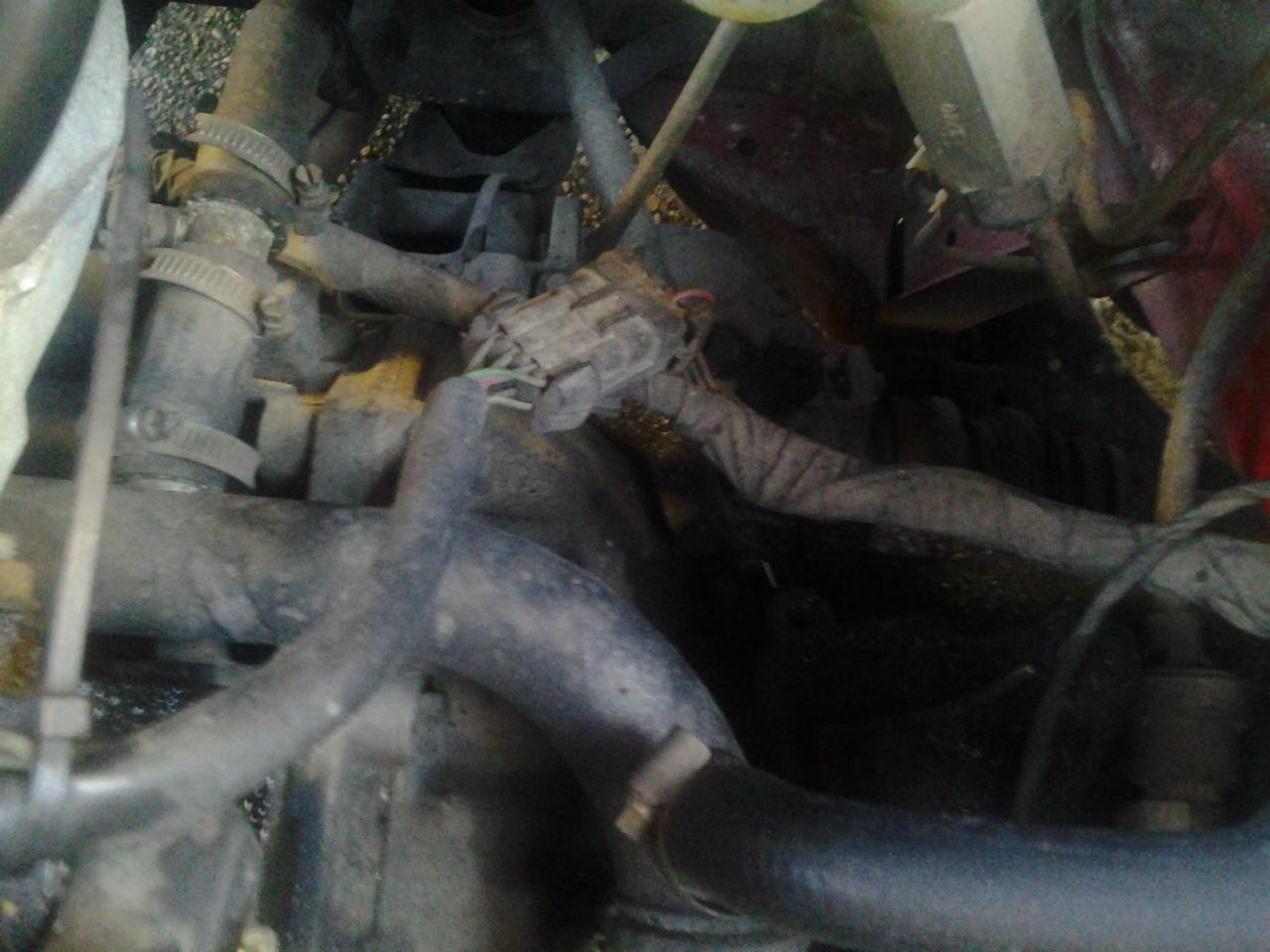

Ya veis como esta la tapa y como estaban las bujías, según el "super-mecánico" estaba todo bien... por fin ha vuelto a la vida el pequeño jeje, tengo pendiente cambiar la tapa ya que de ahí vendrán los problemas de que falle con humedad y mucha lluvia.

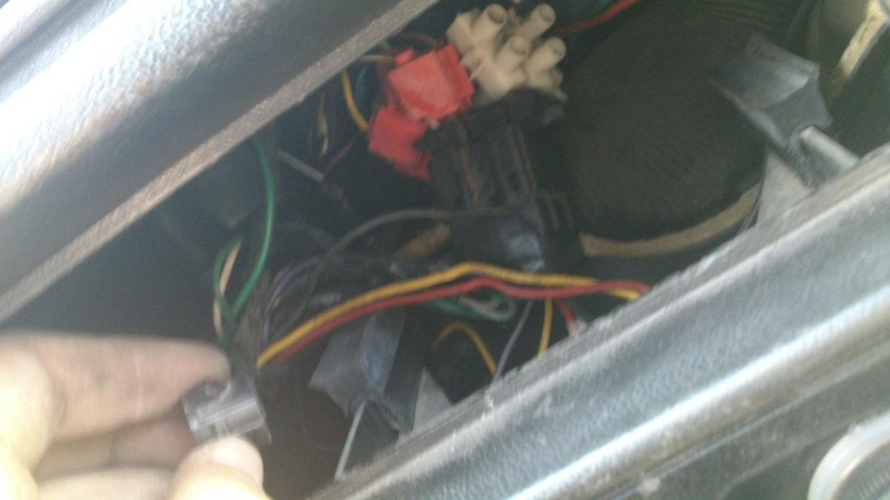

Luego se solucinó un problema con los limpias, no funcionaban, cada vez que se les daba saltaba el fusible, en principio pensé que era la maneta, la cambié y el problema siguió, así que toco mirar el motor trasero:

Al principio pensé que el problema venía del propio motor, pero no era así y luego a poco no lo puedo montar, ya que había que retener las escobillas del motor para poder meterlo... así que con paciencia y haciendo palanca con unos clips, lo pude volver a armar, finalmente el problema venía del vastago al que va enganchado el brazo del limpia, tenía tanta mierda que era incapaz de moverlo:

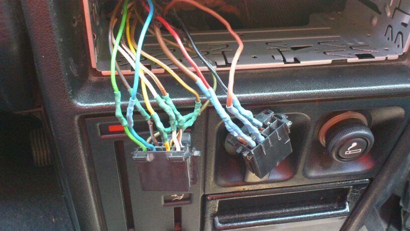

El botón del a/a se me encendía cada vez que ponía las luces, simplemente estaba mal conectado, conectar bien los cables y ya esta solucionado, con el consiguiente de que además funciona el aire jeje (gracias a adri_gt18 por facilitarme la foto de como van los cables correctamente conectados).
