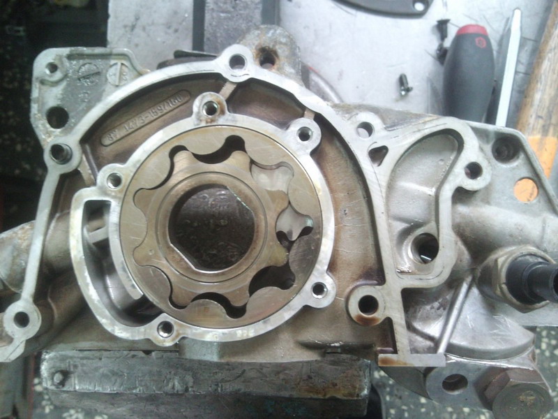

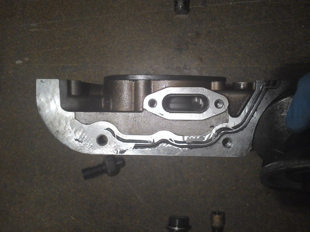

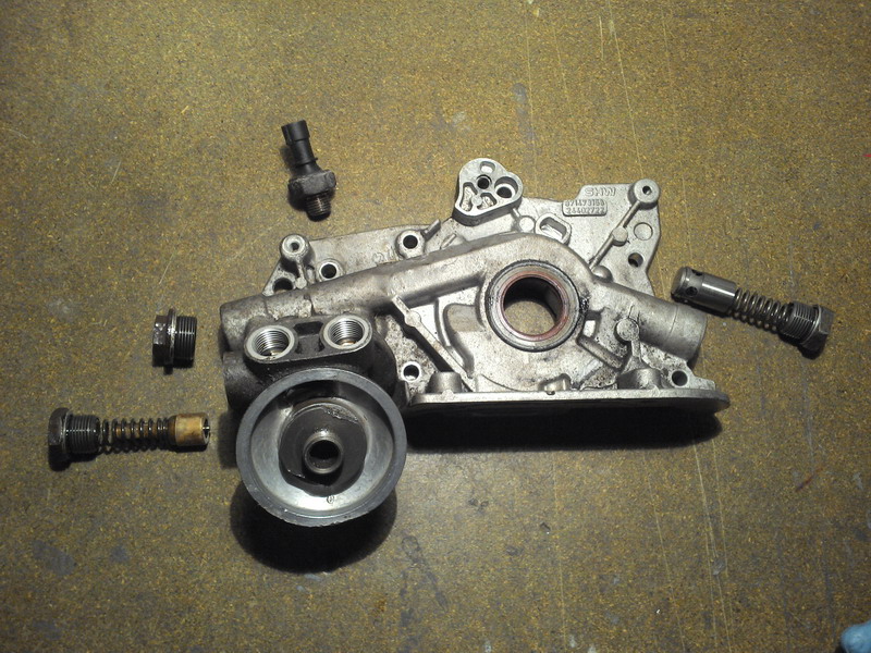

    Por curiosidad, aquí va el despiece de la bomba

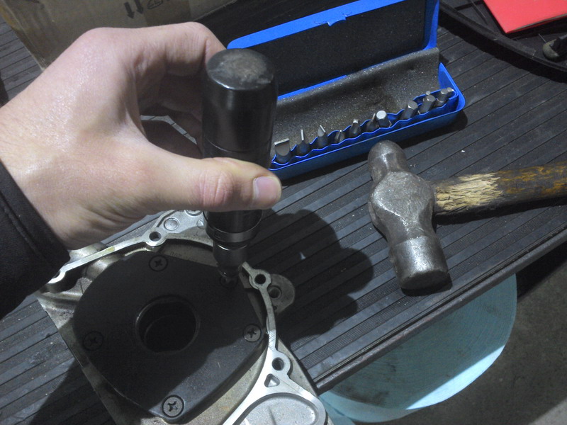

    Destorgolpe para acceder al mecanismo, no salían de otra manera

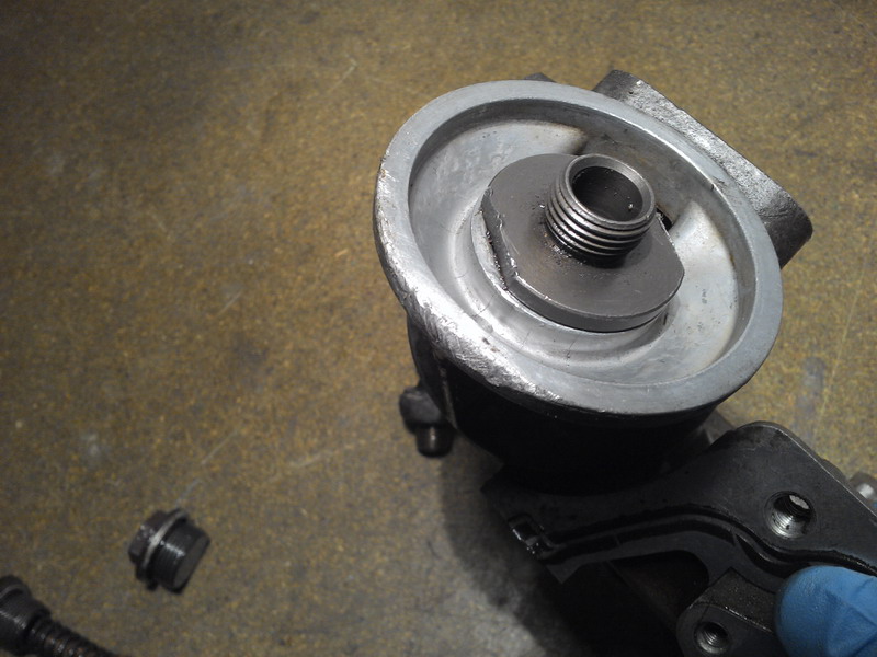

    Ahora tengo que sacar el sandwich porque está estropeado el asiento para el filtro de andar arrastrando el motor por el suelo sin él. Un iluminado el que la despiezó... El problema es que está muy apretado ese tornillo y los dos planillos de amarre están por debajo de la cara de asiento del filtro, así que no se puede meter llave fija ni anclarlo al tornillo de banco. Algún útil tocará hacerse.

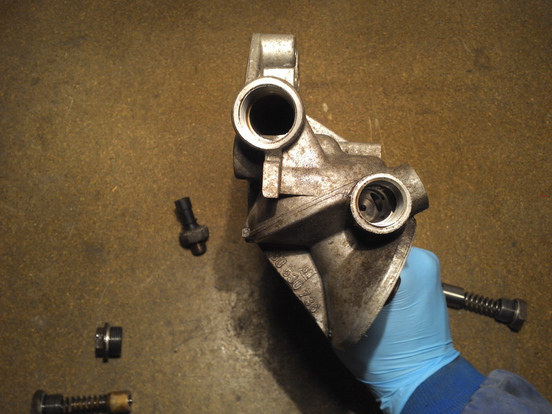

    Aquí se ve que tiene más ángulo que el sandwich de los xe/let. Por algún motivo debían tener interferencia del filtro con otra cosa y decidieron tumbarlo más.

    Yo rompí un destornillador sacando la placa de la bomba del 8v, están bastante apretados pero con el maneral pequeño de la carraca salieron sin mayor problema

    Está debajo del que quiero sacar, pero en otro ángulo de manera que la allen no entra. Como digo, este sandwich no es de caras paralelas y por tanto hay que sacar primero la tuerca que digo.

    Al final salió haciendo un utilillo para el tornillo de banco.
Nombre: CameraZOOM-20140319140154851.jpg
Visitas: 2588
Tamaño: 132.0 KB
    Aquí se ve la posición del hexagono que sujeta el sandwich. Hasta que no sacas el tornillo grande, no accedes al otro. Ahora le pondré el sistema del c20xe.
