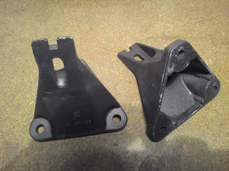

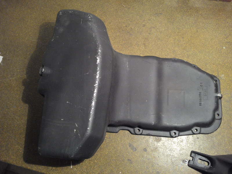

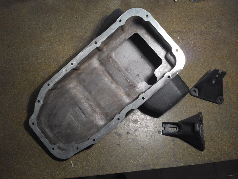

    Seguimos acopiando material rara avis.
    Cárter y soportes de Manta 1.8. Son los únicos válidos para montar el c20xe en el Kadett C y Manta.

    El cárter tiene una pequeña raja en una de las alas como de haber dado un golpe, pero en 2 minutos está soldado el problema. Por la tontería acabó la puja a la cuarta parte de lo habitual, están muy cotizados.

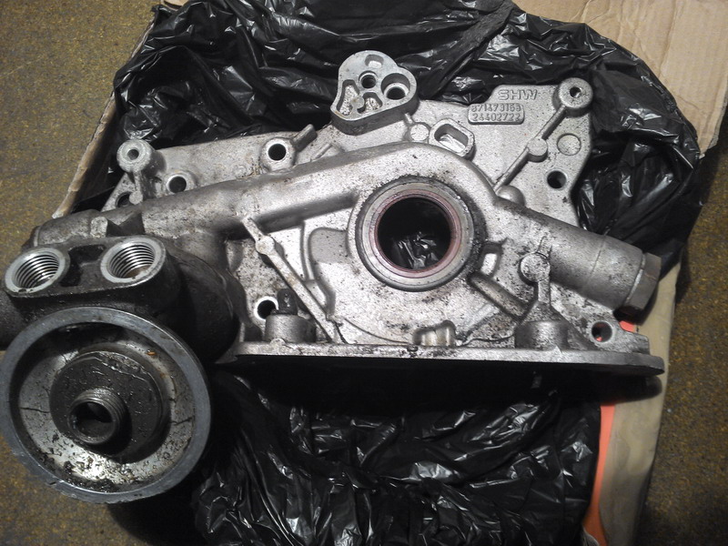

    Bomba de z20let para poder exprimir un poco más de rpm con salud. El gañán del inglés se olvidó de mandarme la chupona, a ver si se enrolla y me la envía porque la abrazadera es distinta a la del c20.

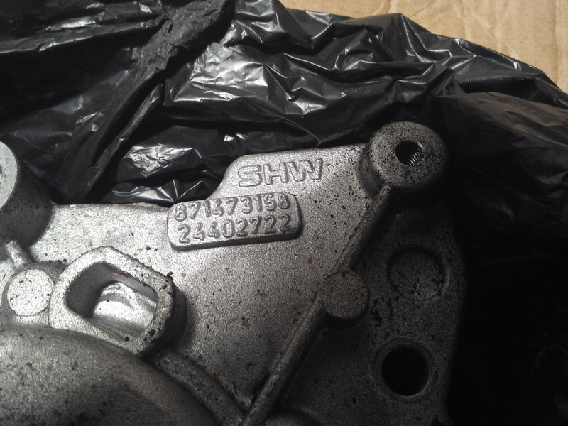

    Me llamó la atención que no aparece el logo de GM, en principio pensé que no era original. Pero en Migweb pude confirmar que sí, que venían montadas de origen.

    Las del X30XE también son SHW... y también me llamó la atención en su momento. Buenos avances ho!

    Te has dejado la chupona del aceite...

    La chup.ona costaba 2 duros en la opel,me acuerdo de cuando quité los contrarotantes al bertone.
    De echo te vendrá mejor la del z20leh,las pletinas de apoyo son más largas que en el z20let.
    Echale un ojo.
