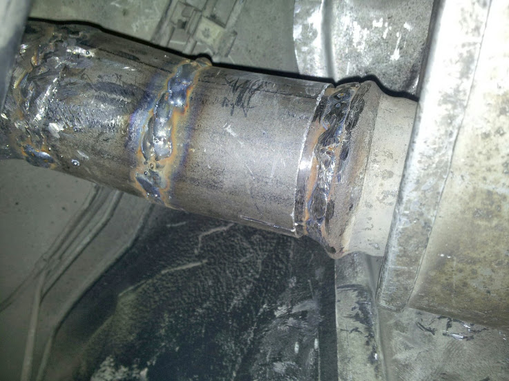

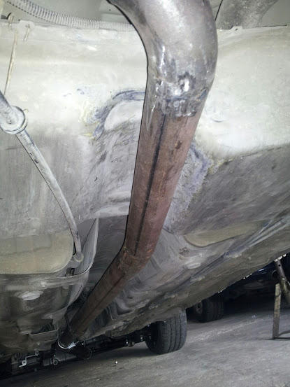

    Puedo asegurar que, lo que más me esta costando desde que empecé, es la maldita linea de escape artesanal. Pero por suerte: LA TERMINÉ!
    La falta de recursos (elevador y máquina de soldar) me obligaron a ir haciendo a "piezas" tramo a tramo, marcando, llevando a soldar y corrigiendo lo que no encajaba del todo. El resultado no me desagrada del todo. Aún falta pulirlo un poco pa que esté más bonico.
    Ahí ya las últimas piezas marcadas y prepadas para llevarlas a soldar
Nombre: IMG_20140307_121145.jpg
Visitas: 411
Tamaño: 143.2 KB
    Lo que más me costó fue encontrar estos dichosos codos de 60mm a 90º....Parece una tontería pero NI DIOS los tenía ni los podía pedir...lamentable. Los busqué en Gerona, Barcelona, por todas partes y al final resultó que un soldador del pueblo tenía una caja llena de ellos tirada por ahí desde vete a saber cuando. Para reirse o llorar, aún no se..

    Aquí el profesional que me empalmó las piezas...MAL.

    Al ir a montarlo, me dí cuenta de que no estaba soldado tal y como se lo marqué..creo que se le fué la mano al empalmar las dos curvas. Por suerte se pudo solucionar haciendo una pequeña modificación en el extremo que engancha al silenciador

    Resuelto el problema de inclinación, montamos por fin.

    Al final encaja muy bien, y suena mejor . El silenciador de Berlingo parece que ha dado buen resultado. Queda bien colocado colgando de los anclajes originales con sus respectivas gomas. Ahora solo falta pintarlo con anticalórica y soldarle otro pequeño tubo para rematar la salida y que tenga pinta de ser de serie.

    MAdre mia del amor hermoso.... esos bujes soldados son un catalogo de fallos de soldarura, porosidad, faltas de fusión... tu te fias de eso? Las piezas que has unido son de fundición... y es mala de soldar no, lo siguiente, haces un ensayo de liquidos penetrantes ahi, y no deja de salir penetrante rojo en días..... No me inspira ninguna confianza.... Pero bueno, el gato es tuyo....
    Cuando se habla de soldar en el puente trasero, no se tocan los bujes, lo que se hace es soldar una placa al eje, con los agujeros del buje de discos.... Tanto el eje como la placa son de acero al carbono, facil soldabilidad.
    El trabajo en tu eje trasero es nulo, y se han centarado en los bujes, las puezas de los bujes como se aprecia en las fotos son de fundición, y por lo tanto muy dificiles de soldar bien. Creo que es mucho más dificil eso, con trabajo de torno y todo, que lo otro...
    Ahora si tu te fias.....

    Txema lo que me cuentas no es ninguna novedad. Ya se que las piezas son de fundición y estoy advertido de que no se suelda bien. También se perfectamente que la manera correcta de hacerlo es cambiando las placas del puente, y poner un juego de frenos completo y sin modificar. Sin embargo estas son las piezas que había y lo único que hemos hecho fue arreglarlo lo mejor posible, ya que estaba mucho peor hecho. Cabe decir que esos frenos estaban montados en un Corsa de rally y aguantaron...así que por el momento me fió de ellos. Por otro lado agradezco tu comentario, pero no me parece justo descalificar tanto el trabajo de la persona que lo ha soldado. Bastante bien le ha quedado viendo lo que había, y tratandose de fundición.

    Es mi trabajo, soy inspector de calidad, y eso es rechazable cojas la norma que cojas...
    Pero vuelvo a repetir, el gato es tuyo...
    Pero piensa que tu coche no va a ir lento precisamente, y las cosas no rompen, hasta que rompen.... y es mejor que cuando rompa esté en el corsa de rally de otro que en el tuyo.
    Pero sin más, que el gato es tuyo, yo solo te he dado mi opinion, y yo por supuesto no los pondria y menos en un elemento así... si fuese un soprte para el filtro de aire, me da igual, pero en lass 2 ruedas traseras en el sistema de frenado.... luego nos quejamos de que nos tiran en la ITV....
