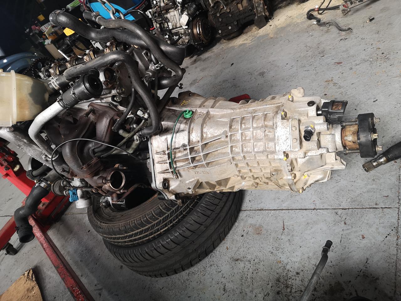

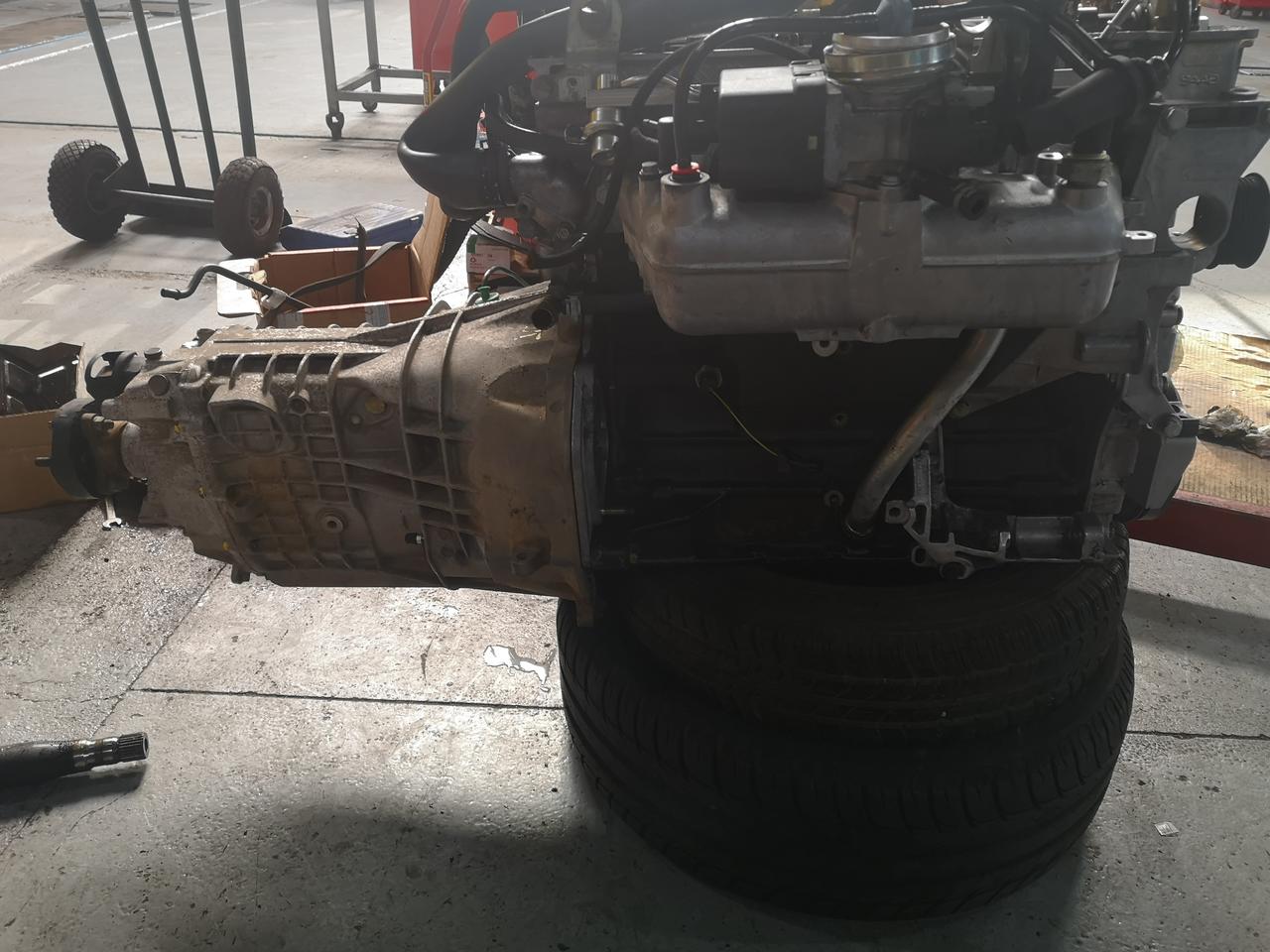

    Y aqui el motor saab enganchado ya a la caja de opel omega esperando a ser montado solo se tubo que colocar un rodamiento de agujas en el volante motor del saab para que descansara el primario ,embrague de saab y buté hidraulica del omega todo encaja perfecto.

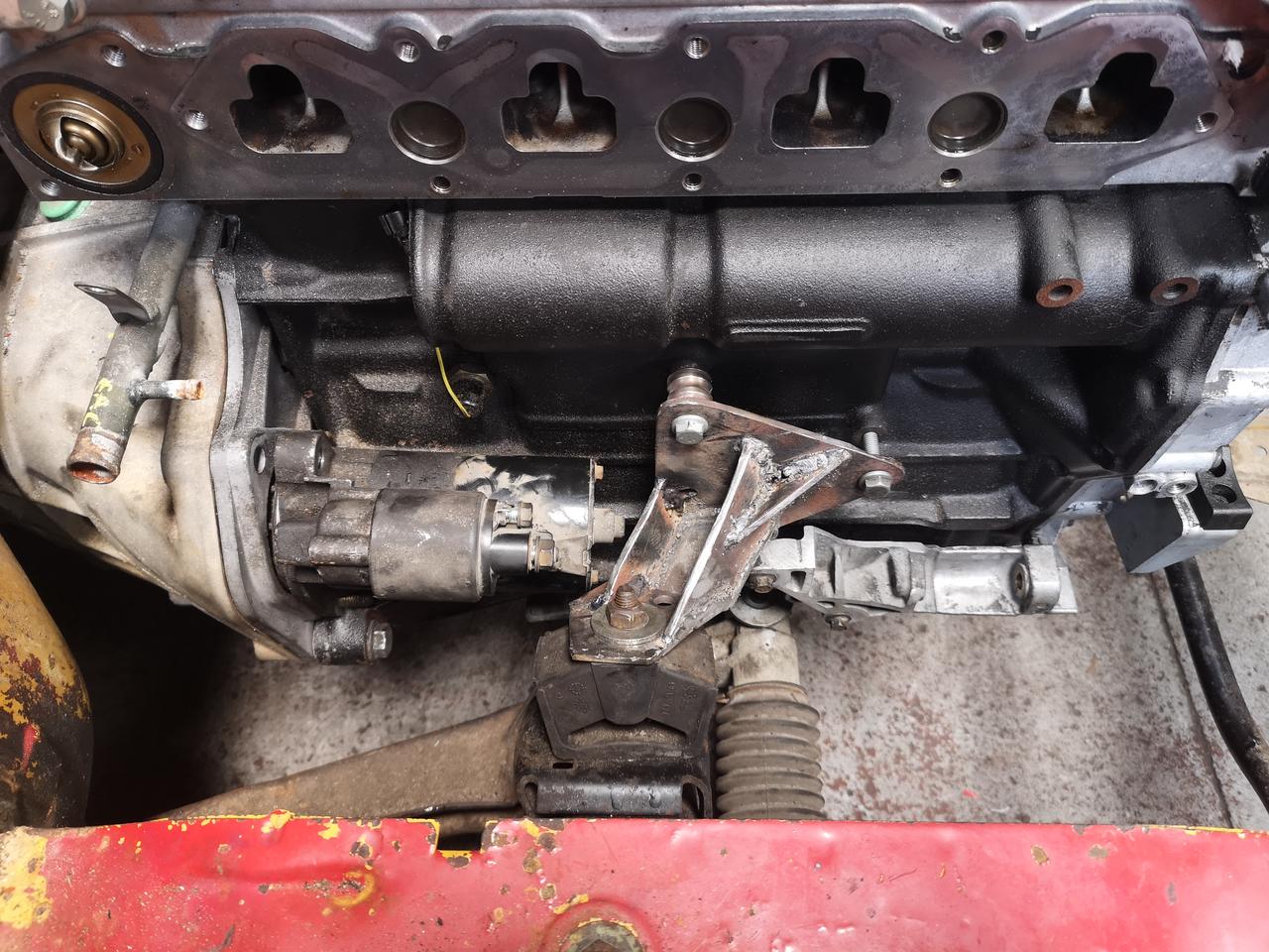

    Y seguimos con la fabricación de los soportes del motor.

    me alegro encaje asi de bien todo esto parece que promete ya tengo ganas de ver mas
    por cierto la caja de omega no se le quedara un pelin larga para ese motor?

    Tiene muy buena pinta la adaptación de soportes. A ver que tal el resto de elementos. Has controlado el ángulo de picado del motor?

    buen trabajo con ese soporte motor, una vez terminado va a parecer original.
    Tienen buena pinta esos soportes. Yo en mi caso preferí sacarle la carga al puente delantero y hacer los nuevos soldados a las punteras.
    ¿Has tenido cuidado de que las caída lateral y sobre todo longitudinal sean las correctas? Es la parte más difícil y a la vez importante de adaptar motores longitudinales, si no se hace bien luego todo son problemas y averías de transmisión.
