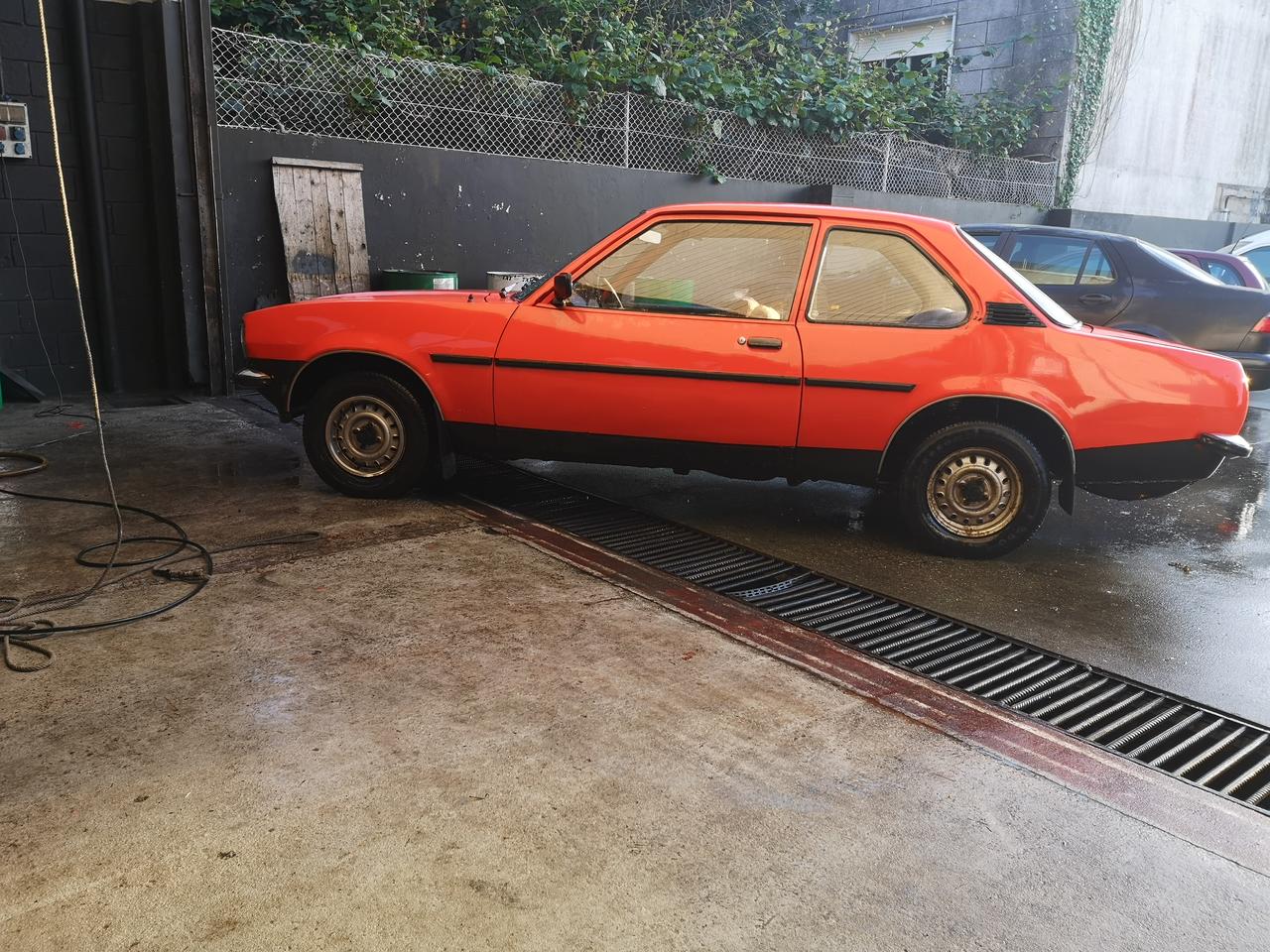

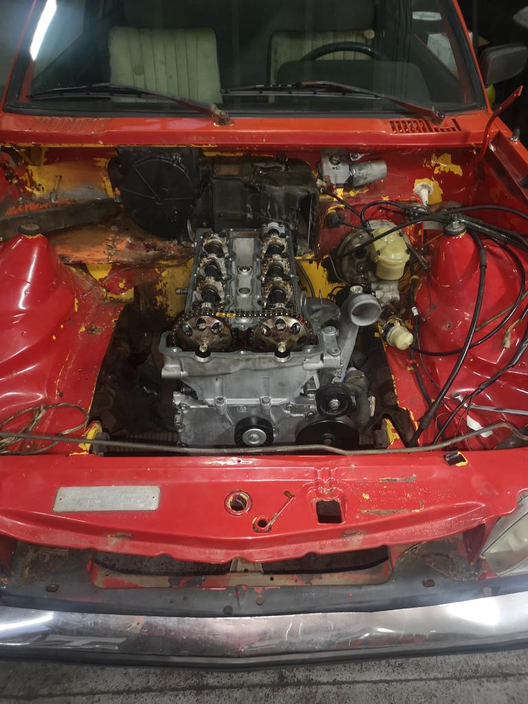

    Bueno pues al lio llevo un año con esto y los avances son minimos la idea es hacer una replica de ascona 400 y elijo un motor Saab,el coche será de calle y la idea es montar el motor hacer que todo funcione desmontar todo sanear la carrocería instalar el kit y a la itv,suena bien y facil...veremos si no acaba todo en la chatarrería.
    Como dije llevo un año pero empezaremos por el principio ya que los avances son lentos y pocos.
    Esta es la base sobre la que se basa el proyecto.

    tienes buena base para el proyecto seria una pena dejarlo yo te animo a que lo hagas tiene muy buena pinta el proyecto
    clasiqueando
    Buen proyecto tienes entre manos., se les suele poner más el c20xe o c20let. Las fotos no se ven por cierto.
    28 Oct, 05
    9,407
    El plan es bueno, ahora a darle caña. Ya tienes todas las piezas del puzzle?

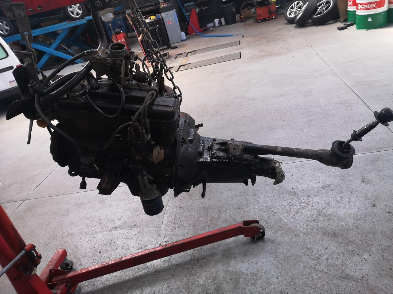

    Bueno algo ya está avanzado, pero voy a irlo poniendo por orden.
    Aqui el motor 1.2 de fundicion original fuera.
