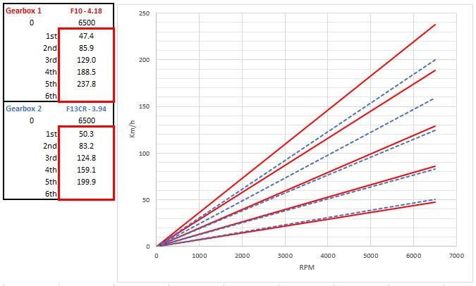

    Después de conseguir el motor, vamos a por la caja. Se requiere una F13, porque la F10 es para volante de inercia pequeño. No es compatible con el bloque 16sv, porque el anclaje del alternador es para volante de inercia grande. Desconozco si hay solución para esto, pero no pinta factible. Leí en un foro un tío que decía tenerlo hecho, pero solo se me ocurre que haya swapeado grupo dentro de una carcasa de F13, o que haya mecanizado la campana de la F10 para que pueda montar volante de inercia grande. En cualquier caso, viendo los desarrollos de ambas, no me parecen que compense tal obra.
    Dicho esto, y provinente de un Astra F 1.4i, tenemos aquí una magnífica F13 CR grupo 3.94. La caja valió 4 duros, y estaba en un muy buen estado aparente, la verdad.
    De acuerdo con la información que he ido encontrando por opel-infos, y a falta de comprobarlo empíricamente, la cosa queda así si comparamos las cajas:
Nombre: F10vsF13.JPG
Visitas: 764
Tamaño: 54.7 KB
    La F10, no es particularmente corta, pero sí lo es la F13 que he cogido. Tengo la 5a de la F10, que es una 0,707 (la F13 es 0.892) así que en caso de ser muy corta, para el desempeño que le voy a dar, igual me planteo hacer una "caja triste", y darle una 5a laaaaaaaaarga, que quedaría tal que así:
