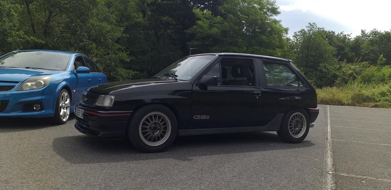

    Hombre Dani! Bienvenido a este loco mundo corsario Mi hermano es un enganchado de estas pelotillas. Por el garaje ya han pasado unos pocos..
    En mi opinion le quedan mucho mejor las 14". Y ten en cuenta que en algunas llantas, por ejemplo las de serie, las pinzas de 256 no entran... Necesitas de rotaflexing
    Te ilustro con unas fotos con diferentes combinaciones que hemos realizado.
    Apex -40 -40

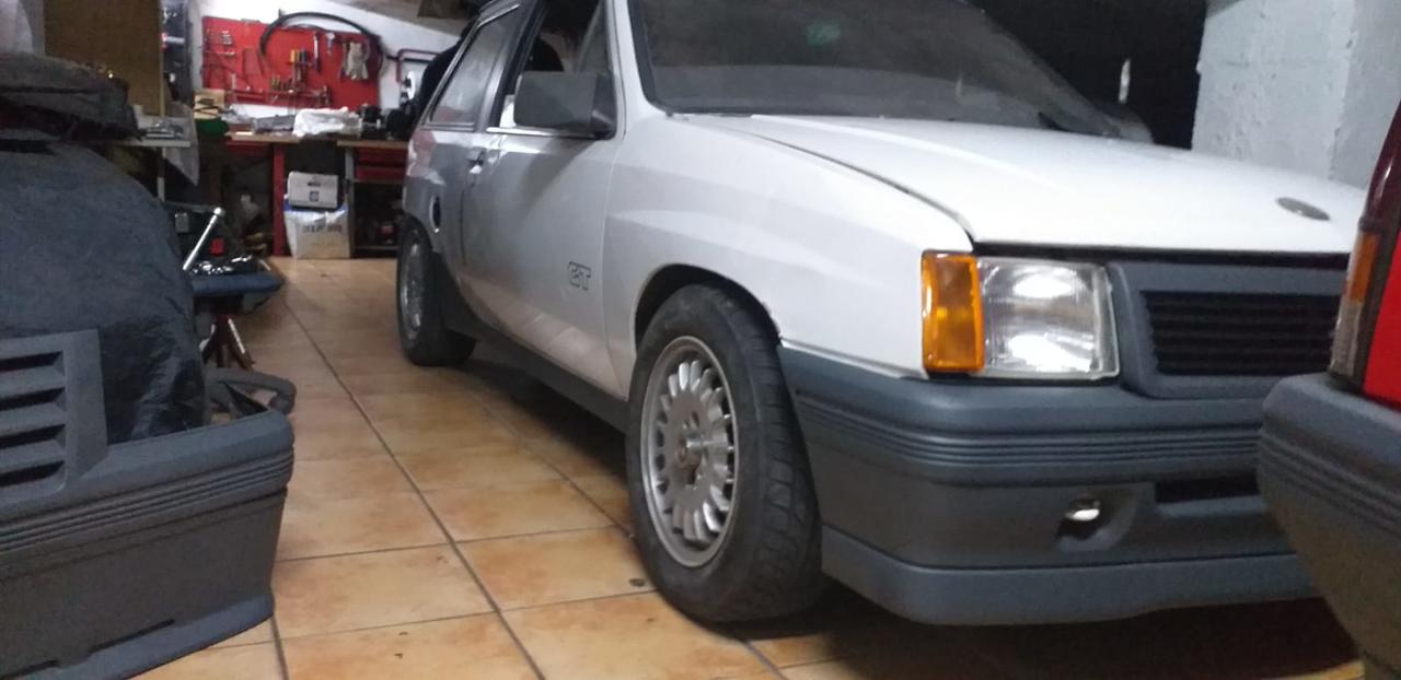

    Este corsita gt que lo rehicimos enterito con unas diamond en 14"
    Altura de serie:

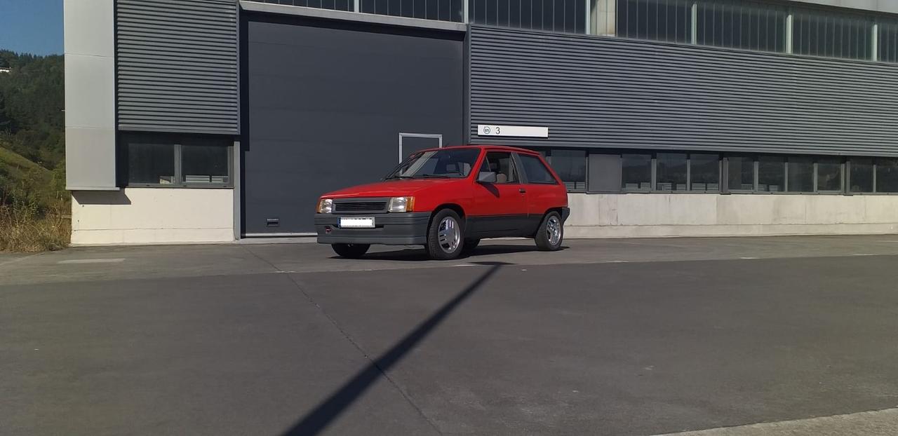

    Muelles desconocidos -60 Delante

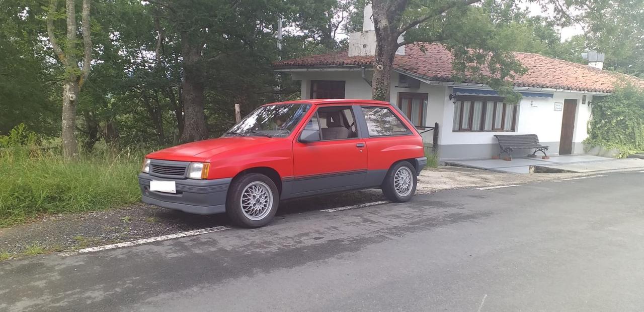

    Y oootro corsa gt con -60 delante y llantas de e30

    Como veras esto parece enfermizo Si necesitas alguna cosa o mejora sencilla que se le puedan hacer a estas pelotillas no dudes en preguntar.
    El tuyo se ve muy muy entero, con 4 cosas que les hagas quedan perfectos.
    Ahora a disfrutarlo!
