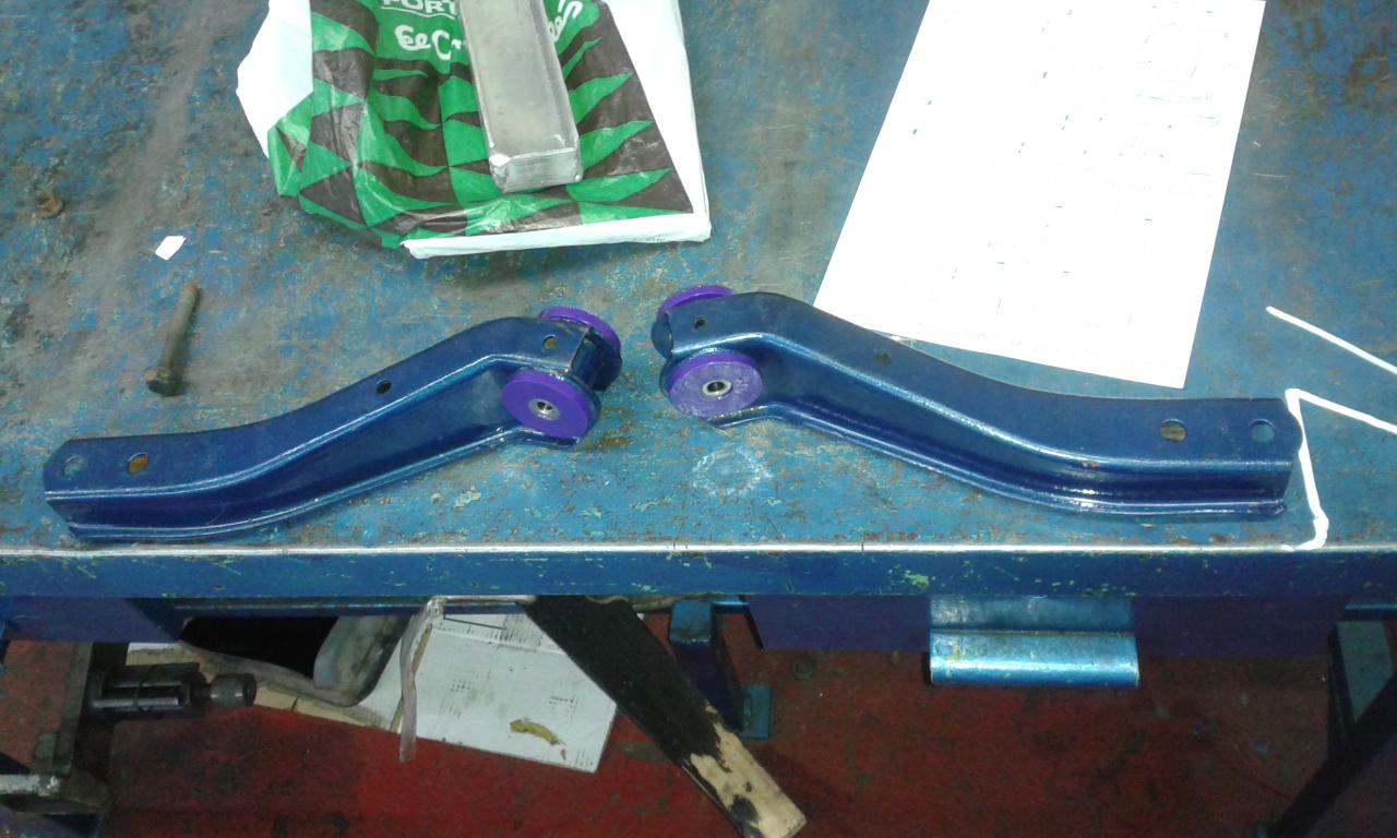

    Para usar trapecios de Corsa B, tienen que ser anterior al 95, por que los posteriores llevan rótula con diferente amarre, que te varían los anchos de vías y no se puede montar las del A.
    Para variar anchos de vías traseros sin que se note en exceso, todo el sistema de frenado trasero de un corsa C con abs, le sumas por cada lado 15mm, 30mm más de ancho de vías y con estética de tambor, no da el cante.
    Me quedo por aquí para ver ideas nuevas, yo delante llevo amortiguadores de Corsa C con copelas polacas y muelles de Corsa GSI y de momento, bien. También llevo trapecios de Corsa B con powerflex y va cómodo y no es rebotón.
