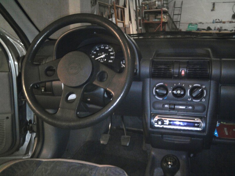

    Pues buscando en google el del Corsa B GSI he encontrado, en un foro de seat 600, una foto de un volante A GT en un B...¡y me gusta!
Nombre: 215f6f9a65667c0c0cdef5da53468c12o.jpg

    Este otro dicen que es de Astra f GSI. También queda chulo. Parece que Corsa A, B y Astra f son compatibles.
Nombre: astragsiincorsab.jpg
Visitas: 445
Tamaño: 9.9 KB
    28 Feb, 15
    Lugo
    45
    Wink
    Esto lo he sacado de un anuncio de un volante Astra F: "Es valido para Calibra, Kadett, corsa A B, vectra A, Omega A y Astra F". Así que barra libre de volantes...
