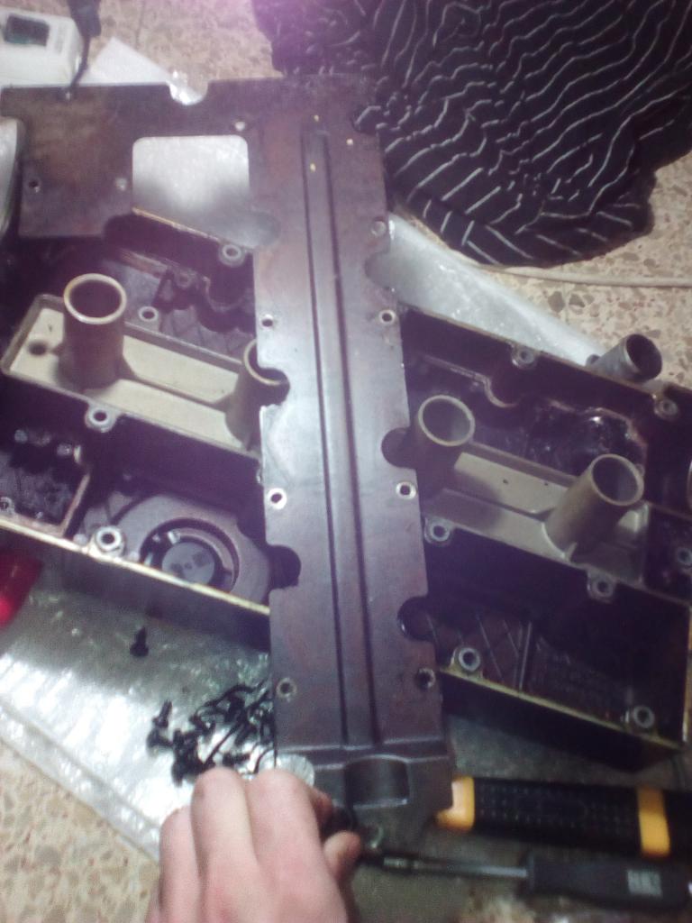

    La culata fue "reparada" con el famoso tubito dentro de la galeria de aceite y se le quito parte de la chapa en la tapa de balancines para la recuperacion de aceite.
Nombre: IMG_20160128_194056.jpg
Visitas: 538
Tamaño: 71.0 KB
ID: 52993Clic en la imagen para ver su versión completa.
Nombre: IMG_20160128_195626.jpg
Visitas: 509
Tamaño: 47.3 KB
ID: 52994Clic en la imagen para ver su versión completa.
Nombre: IMG_20160129_171610.jpg
Visitas: 491
Tamaño: 80.2 KB

    Cuéntanos más cuando la eches a andar. A ver q tal va ese tubito.
    Cuando lo metes hace tope o has de dejarlo justo encajado en su sitio. No estando el tornillo de culata del lado contrario supongo q no hará tope
