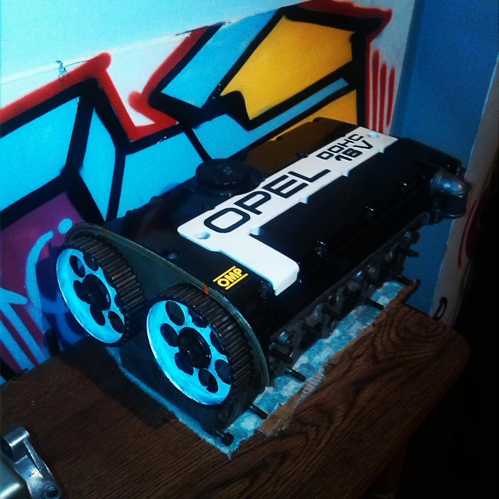

Hola compañeros hace ya bastante tiempo que estoy registrado pero hasta hace poco no le metí mano al coche debido que estaba pelado de dinero y este mes que tuve tiempo y algo de dinero me puse manos a la obra, para los que no os acordéis soy Alfonso un chico de Cuenca... bueno os cuento el coche mezclaba el aceite y tenia presión en el circuito de refrigerante, el aceite era negro no tenia merengue prácticamente por lo cual deduci que seria la junta ya que el antiguo dueño le dio un calentón.. Desmontando el motor ya vi que lo había tratado muy mal un cilindro estaba echo polvo, retenes destruidos, se comunicaban 2 cilindros etc... menos mal que acabo en mis manos y le voy a dar una mejor vida. Os iré poniendo fotos de todo lo que le voy haciendo.
Dar las gracias a Cicli que me ayudo en las dudas que tuve y me las resolvió rápidamente!
