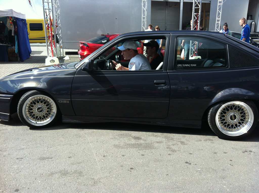

    Googleando he encontrado las fotos de un kadett , está casi como quería que quedase el mio.
    Tengo 2 dudas, la primera si lleva el color original. El mio se le parece pero no es el mismo, será por la edad que tiene?
    La segunda las llantas. Parece que son en 16 pero que anchura? Lo raro es que las de atras tienen bastante garganta pero no parece que tenga las aletas tocadas.
    Pueden ser unas Dare DR 16x7,5 y 16x9?

    Yo diría q esas aletas traseras están un rato abierta.
    Los añadidos de los para golpes no e motivan en exceso. Y dejaría la matricula en su sitio porque haber q tipo de luz de matrícula le calzas luego para que no quede mal.
    A mi no me suena q ese color sea original, al menos no se me parece ninguno de los q tenía vistos
    3,242
    Tiene una apertura de aletas importante.
