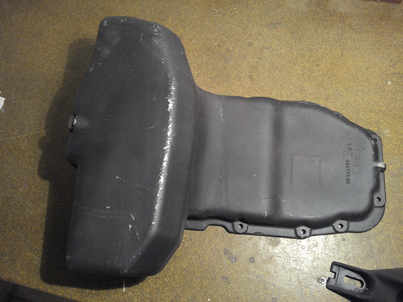

    El cárter guarreado de negro me costó otro triunfo dejarlo en estado original, pero mucho mejor ahora.
