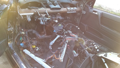

    bueno,la tarde a sido productiva entre comillas,ya tengo practicamente toda la instalacion electrica interior al descubierto.me falta un trozo delantero que va por debajo de la moqueta y no soy capaz de sacarla sin cortar,y en el donante me da igual,pero cuando tenga que hacerlo en el mio por otra parte alguien sabe como se separa el cableado del interior al motor?
    según tengo todo da miedo pero no me voy a rendir..mañana sigo trabajando en el.
    Pfff madre mia tio.. Cuanto cable! Pero se ve que lo has cojido con ganas!
    Fundeman, desde la distancia me estás poniendo nervioso.
    Tate quieto y tómatelo con calma que eso tiene mucha chicha. Marca mazos con cinta, echa fotos antes y después para identificarlo todo y no te desesperes ni rompas nada por el camino.

    Las prisas en un trabajo de esta entidad son muy malas compañeras, si ya a veces hay dudas marcando bien todo y fijandose en cada conector, soltando a lo loco puede ser una chifladura casarlo todo otra vez, asi que tomatelo con calma
    Gracias por los Ánimos!Tengo ganas,pero no prisa,tampoco me puedo dormir.lo que me pone nervioso es que hay ciertas cosas muy dificiles de desmontar.en cuanto a conectores pienso que vayan todos más o menos al sitio al estirar el ramal,ademas no deben ser todos iguales,visualmente tengo algo memorizado y si no a esquemas,supongo...
