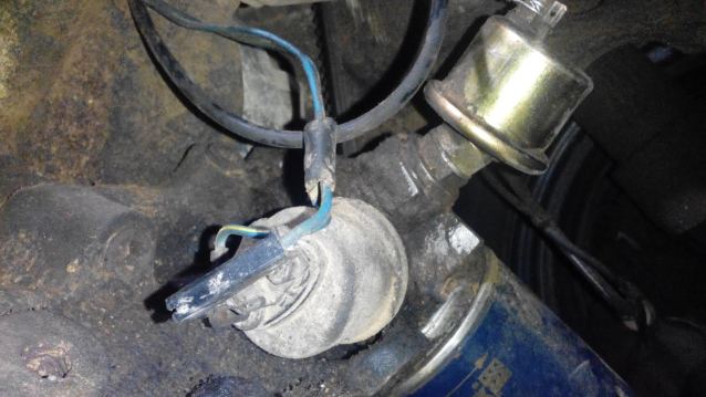

    Buenas compañeros,
    Mañana toca cambio de aceite, valvulina, y filtros varios, pero hoy al arrancarlo me ha surgido una duda.
    Nada más arrancar, la presión del aceite está a tope y se mantiene siempre a tope. Esto es normal? Diría que antes no era así pero no podría asegurarlo...
    Tenerife
    485
    eso es el cable del sensor de presion de aceite, mira por detras del alternador, unos cables que van al bloque, a la altura del motor de arranque aprox. apretalos bien al sensor...
    eso es lo que me pasaba a mi..
    03 Jul, 13
    63
    Cita Iniciado por maykeyason Ver mensaje
    Pues estabas en lo cierto. He vuelto a repasarlos y había un cable que estaba suelto. El problema es que no me gusta nada como está todo eso... pero bueno funciona que es lo importante.

    Cita Iniciado por chayno Ver mensaje
    Buenas compañeros,
    En frio la presion tiene que estar al maximo, en caliente tiene que caer a ralenti hasta un par de cuadros mas o menos
    03 Jul, 13
    63
    He comprobado el sable del sensor y está bien, en caliente sigue estando a tope...

    28 Oct, 05
    9,406
    ¿Para que llevas dos sensores de presion de aceite?
