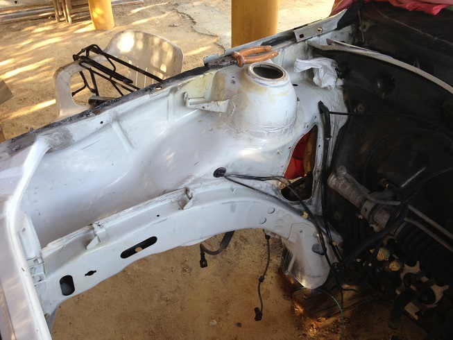

Os pongo un avance del coche.
Desmonte el frontal , aletas , paragolpes y demas y saque el motor con toda la mecanica , para petrolear , lijar y pintar el vano motor.
aqui esta el otro motor , con el que venia el coche , tiene unos 200.000km aproximadamente , de momento se queda para respuestos , lo que si utilizare es la caja de cambios , que ya he restaurado un poco , cambiandole juntas etc, como puse anteriormente.

luego una vez fuera la mecanica , tape las partes electricas que me quedaban , y petrolee bien el motor por todas partes.
antes de petrolear :

depues del petroleado y lijado :

y aqui el resultado una vez pintado :
