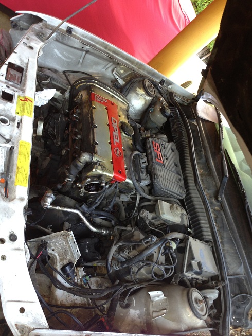

    aqui os dejo algunas fotos de como ha quedado el motor cerrado , le faltan algunos sensores por poner pero ya esta casi entero.
