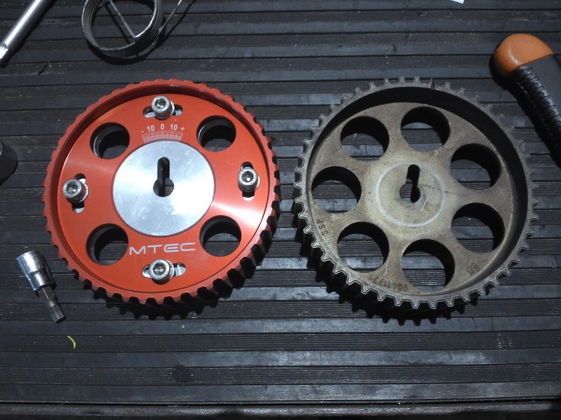

    Las poleas han llegado ya, y parece que tienen buena pinta para no ser de marca conocida. Lo único que se echa en falta es una línea en la parte interna para tomar referencia sobre la graduación de la externa, pero eso será fácil de hacer con un rayador.

    Oxtia, si se puede rayar pa la marca, pero has de saber donde lo primero. Digo los 0º
    Claro, hay que hacerlo con la referencia de una de serie. Aunque tiene toda la pinta de coincidir con el rasgado donde fijan los árboles.

    No es un poco "endeble" la fijacion de los 4 tornillos luego???? es decir, una vez puesta en el avance o retroceso correcto, al apretar, estamos seguros de que no se va a mover????
  7. #417
    Bueno, toca fiarse de que no se mueva. Hay otras marcas que usan sólo 3 y otras que tienen 6...
    De lo malo vienen con arandelas moleteadas que se clavan en el aluminio. Quizás les eche fijador del blando para ponerlos.

    Aunque no lo parezca, por ejemplo las de piper cams son de 3 tornillos y aguantan perfectamente. No obstante, con 4 o 5 es mejor, pero no veo problema yo ahí.
    Yo creo que es suficiente, lo que transmite el par es la fricción entre las piezas, y cuatro tornillos de M5 bien apretados hacen MUCHA fuerza, cientos de kg. Lo único que vigilaría es el par de apriete

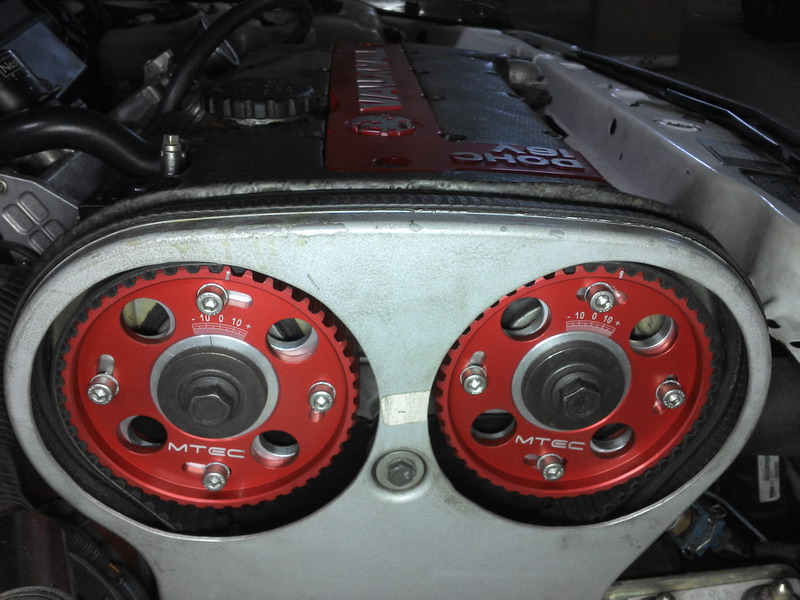

    Eso es, la posición se mantiene principalmente por la fricción entre las dos piezas. El problema es que la rosca es de aluminio y el apriete que puedes dar el limitado, pero ya traen una rosca bastante larga para aguantar bien.
    Hoy las instalé. El único pero es que no traen de serie una marca para los ángulos, pero se raya comparándola con una de serie.

    De momento voy a probar con -8º en admisión y -4º en escape. Luego probaré al contrario, unos +4º en admisión y +8º en escape para ver hasta dónde llegan las diferencias y ver qué podría haber por el medio...

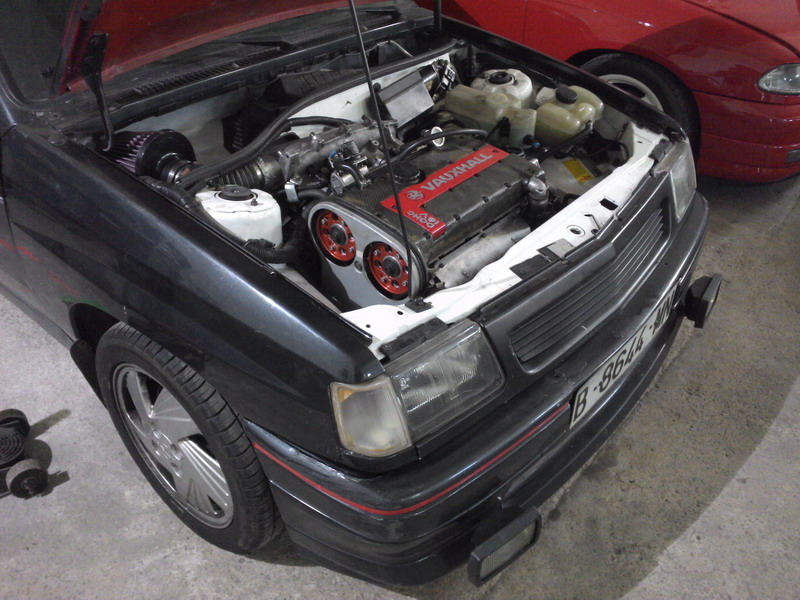

    Ahora parece algo y todo... si no fuera por la carrocería que está como una chatarra... I love it!! xD
