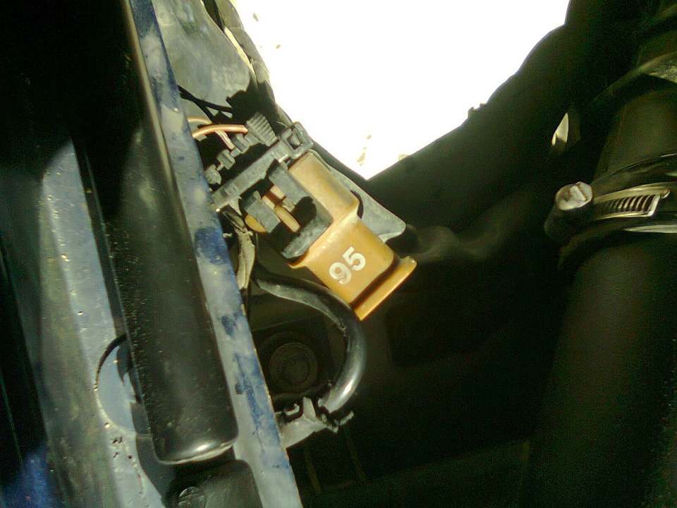

    Este es mí dichoso clip 95/98

    Esa pastilla no corresponde a ese motor, puesto que un xe lleva una pastilla A/B, el mecanico puede decir misa, un xe autoregula el mapa de encendido en base al sensor de detonacion.
    ¿La pastilla 95/98 de que motor es? Las fotos están hechas de mí Kadett Gsi 16v sin catalizador, a lo mejor no tengo un 20 XE y si un C 20 XE o ¿tampoco?
    El mismo mecánico me ha dicho que la pastilla A/B, es la misma 95/98, pero de un modelo anterior, ¿Puede ser no? Y lo del teléfono no era para picarte, si no para esclarecer la cuestión y poder dormir tranquilos por la dichosa pastilla jaja.
    El C20XE también se autoregula por sensor de detonación.
    Esa pastilla debe corresponder, si no me equivoco, a un seh. Es común rapiñar un vaso de expansión del limpiaparabrisas y llevarse la pastilla incluída.
    La pastilla A/B la montan, por ejemplo, los 16sv con encendido electrónico.
    Nunca he mirado si llevan la misma resistencia interna o si son intercambiables entre ellas.
