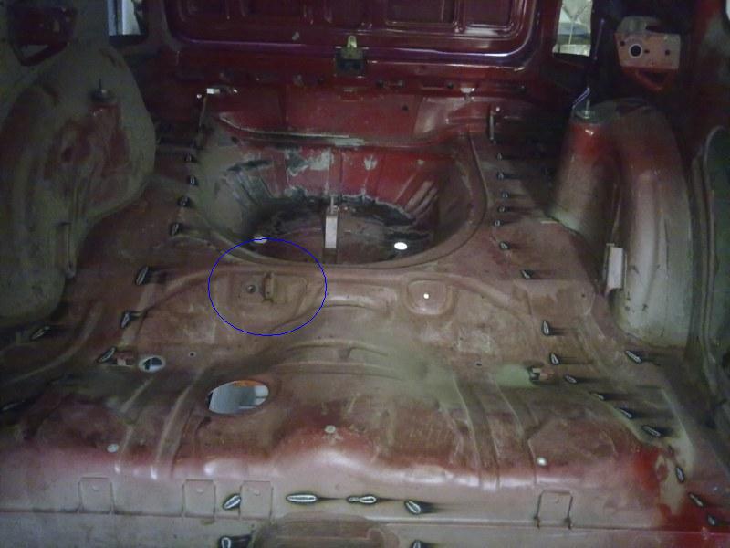

NO, ya te dige antes que en el respaldo NO tienen el mismo sistema. La articulación sobre la que giran va apoyada en un soporte metalico soldado al chasis que el de respaldo de una pieza logicamente no lleva. Este es el soporte

No tengo esa pieza en los asientos de Astra que yo tengo, puede ser que fuera eliminada ya que estos asientos ya estuvieron montados anteriormente en un Kadett.
Ojo con los asientos de astra!!! Yo no pude montar los traseros, quedaba altisimo y pegabas con la cabeza en el techo...
Lo que yo hice fue quitar el tapizado y la espuma y ponerlo sobre los esqueletos metálicos del kadett... así queda bien, tanto las banquetas como los respaldos, que el mi kadett la unión y el tirador para abatir, va diferente al astra....
También me parece buena idea, solo que los de mi kadett no son 60/40.
