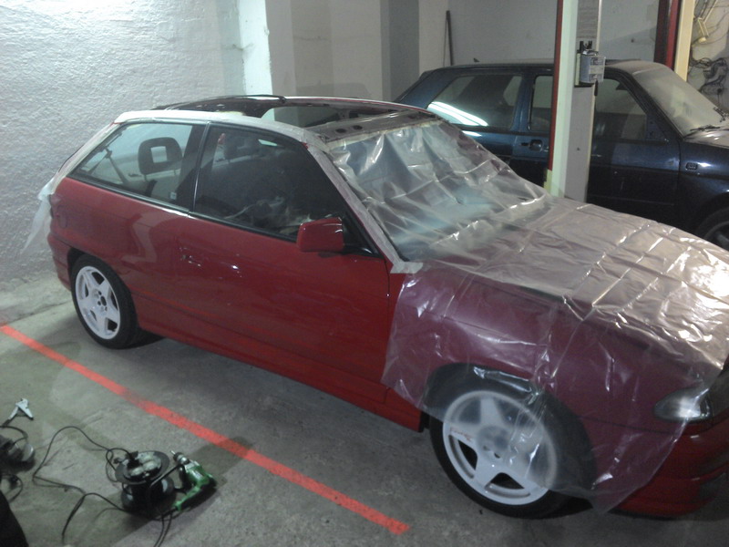

    Esta tarde ya empecé la operación techo despanelando y sacando parte de los interiores. Con las mismas estoy montando otra alarma y preparando la instalación para aprovechar uno de los fusibles vacíos para subir al motor del techo.
    Ya que está la puerta al aire, quiero preparar el doble cierre para activarlo con la alarma en ambas puertas. ¿Alguien tiene por ahí el brico a mano? Supongo que tendré que ir al desguace a por un motor de copi para poner donde el piloto...
    Saludetes.

    La nueva plancha la estoy lijando bien en todas aquellas zonas donde tenía ligero óxido y le estoy dando una capa de silicato de zinc, que es soldable. Así me aseguro dentro de lo posible de que no queden zonas expuestas al óxido en el futuro. Tengo que llevarla también a pintar de rojo el labio del agujero para el cristal por dentro, que una vez puesto es más complicado.
    Saludetes.
