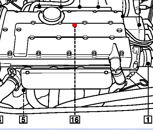

    aupa ruben, que es de tu vida??Que tal el vectra, todavia con el golpe de la puerta??
    En cuanto al problema:16 Sensor de Picado, Circuito nº 1 : No hay Voltaje
    No me preguntes mas que no yo de mecanica poco, los mecanicos te comenten donde pueder caer.
    Segun comenta autodata:
Nombre: 16.JPG
Visitas: 950
Tamaño: 59.2 KB
