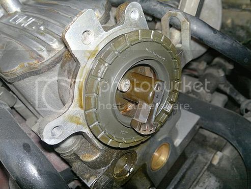

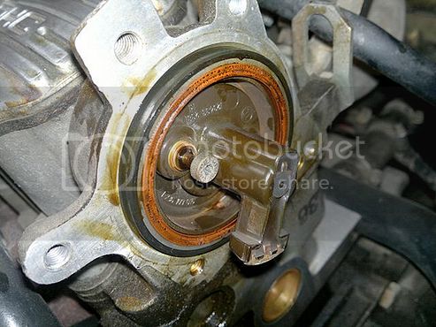

    Ok ....si veo que sale bien de la bobina creo cambiar delco y rotor lo que si me dejo un poco loco es que claro al desmontar el delco y estoy segurísimo no lleva ni la arandela de goma y tampoco la arandela de plástico que ajusta el delco viendo unas fotos de aquí de este foro pero segurísimo que no las llevaba y funcionaba bien y ahora claro se sienten unas pequeñas explosiones de salen del delcoClic en la imagen para ver su versión completa.
