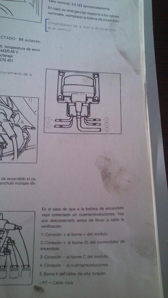

    Una vez aqui me surge una duda. Segun el manual el cable marcado con numero 2 (adjunto foto del manual) corresponde a " conexión + al borne 15 del conmutador de encendido".
    Mi duda es, esto significa que este cable es positivo bajo contacto, verdad? es decir, es positivo directo de bateria bajo llave, no??
    Pues el cable que sale es negro y diria que todos los cables negros son positivo bajo contacto.
    No me queda claro si el borne 15 corresponderia al pin 15 de la centralita de encendido (siemens) pues no me daba continuidad y aqui podria estar el fallo.
    No te lies, ¿positivo directo de bateria bajo llave?
    +15, positivo bajo llave
    +30, positivo directo de bateria
    Lo mejor es que revises el esquema electrico, pero vamos, si la chispa sale de la bobina, lo que falla está en el conjunto delco-cables-bujias, es lo primero que deberias haber comprobado, si la chispa llega hasta ahi, no tiene sentido buscar los problemas aguas arriba de ese punto
