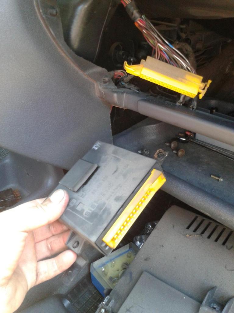

    Mi corsa b 1.5 diesel de 1993, comprado el pasado domingo, traia el alternador que no cargaba.
    Ha quedado aparcado toda la semana en casa de mis suegros y hoy no tenia nada nada de bateria. Desmonto la bateria auxiliar del Land Rover, la meto en el corsa...y las 4 intermitentes empiezan a funcionar a toda velicidad! Eso si, en el cuadro no se enciende el chivato de intermitentes.
    El caso es que en el capó tiene uno de esos interruptores que detectan si esta abierto y cuando lo aparque el domingo quedaba un led en el interruptor de 4 intermitentes psarpadeando.
    Tengo estos problemas por culpa de algún tipo de ala
    rma o inmovilizador?
    He de decir que el bombín de arranque fallaba y el dueño anterior ko puenteo con un botón de srranque.
    Gracias por vuestro tiempo y ayuda.

    Eso es lo que he terminado haciendo. He puenteado la electroválvula de la bomba derecta a batería (ahora no apaga al quitar la llave XD ) y el solenoide de arranque se acciona con un botón.
    La centralita/caja de relés va escondida entre detrás del salpicadero entre la guantera y la calefacción. la he desconectado y ahora está tirada en la alfombrilla del acompañante.
    Funciona todo menos las intermitentes, que quedan fijas y para que parpadeen tengo que darle para arriba y abajo a la palnquita.
    No me voy a molestar en reparar/montar la centralita. Le pondré la electroválvula con el contacto y le haré un sistema independiente para las intermintente izda/dcha y las de emergencia con dos relés de cuatro euros (es lo que hice en el Land Rover y funciona de maravilla).

    Por referencia (SIEMENS 5WK4 654) aparece como "centralita motor". No muy cara, 60 euros nueva, pero por menos de 20 he preparado un sistema clásico de relés para las intermintentes y ahora va genial. Y si no tengo centralita mejor, una pieza menos que puede fallar.
    Hoy he localizado el cableado y restos de la alarma, ya medio anulados por el anterior propietario.

    Hoy mismo he desmontado la radio para cambiar la instalación. Todo OK. Confirmo que era problema de la centralita.
    Qué mundo más curioso este de la electricidad...
