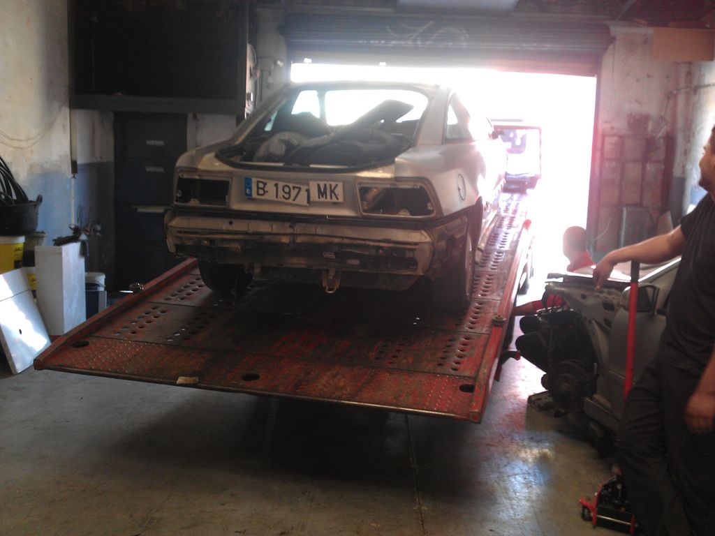

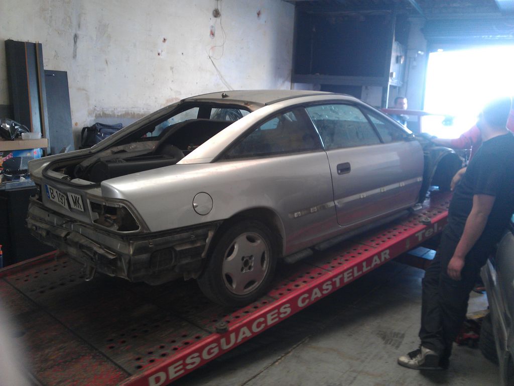

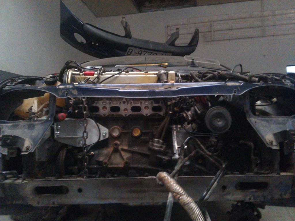

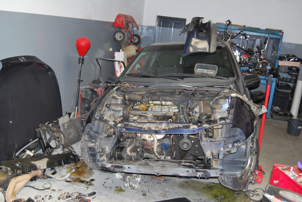

    Pues como lo prometido es deuda, voy a ver si puedo resumir el proceso de montaje de mi Tigra C20XE hace ahora un año.

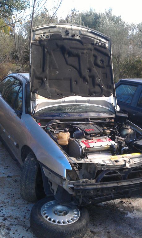

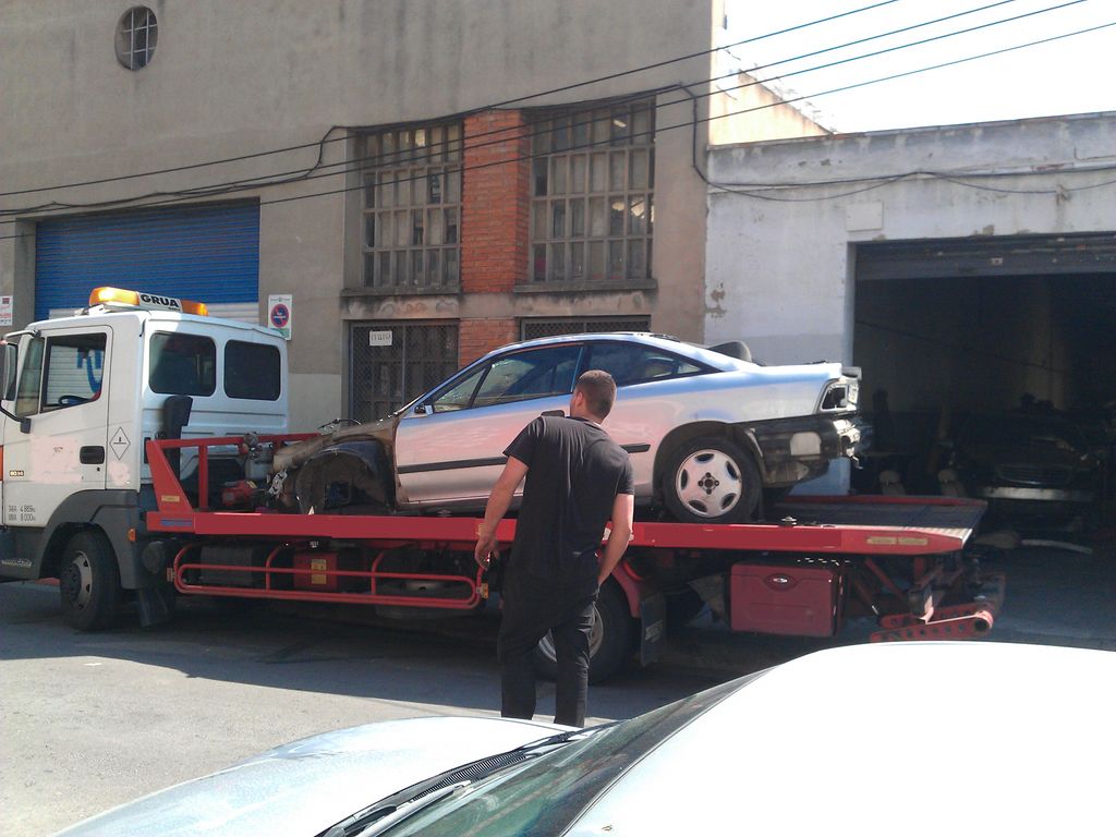

    Compré un calibra 2.0 16v del 92 dado de baja por 500€, con documentación y entero. El motor tenía buena pinta, pero no pudimos arrancarlo por un problema en el clausor (no llegaba +12v a llave). Total, que tengo el coche, tengo sitio, tengo tiempo y ganas me sobran! Así que me lío la manta la cabeza y me tiro al demontaje del calibra.

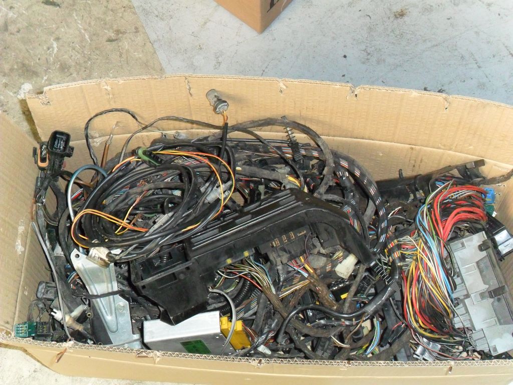

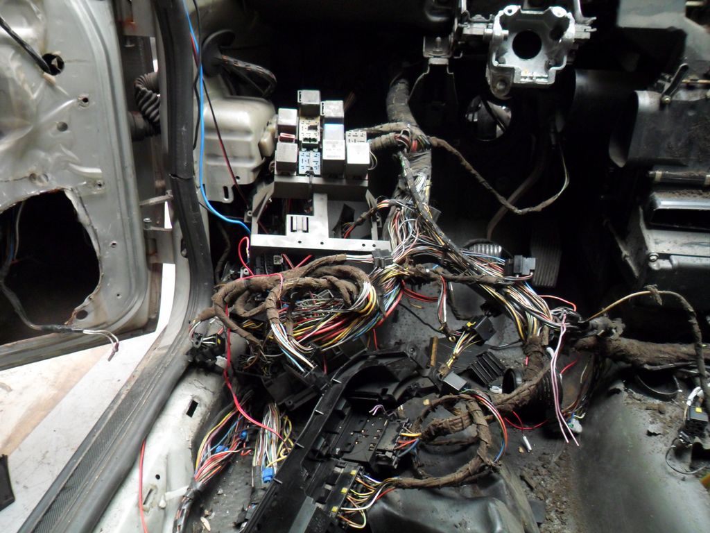

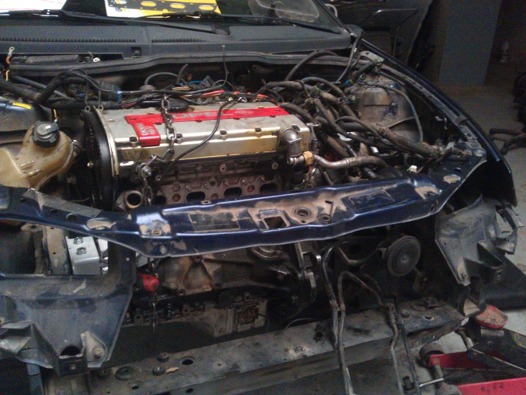

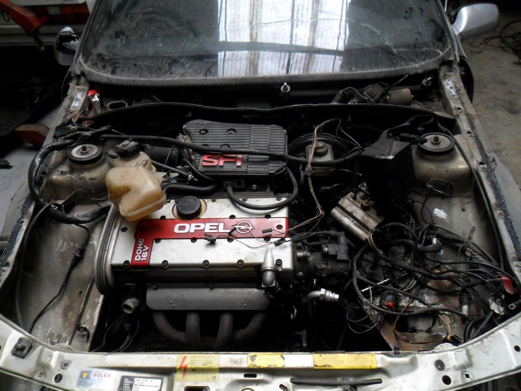

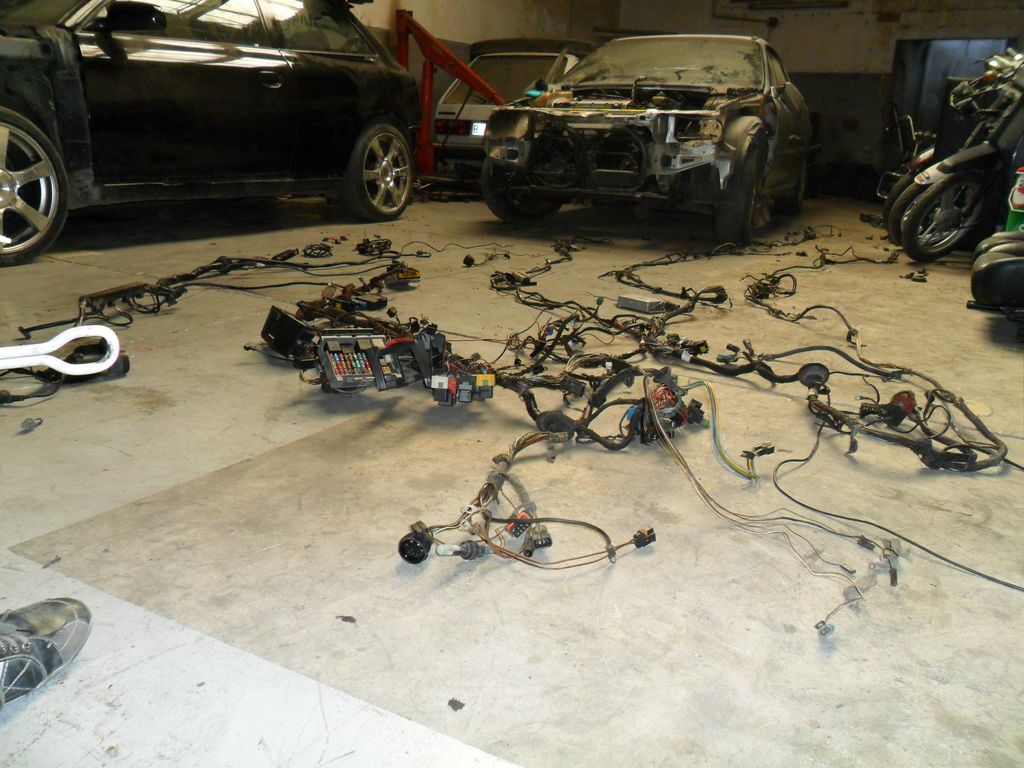

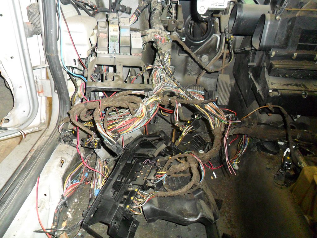

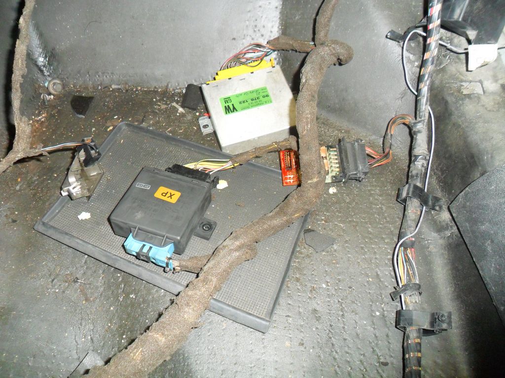

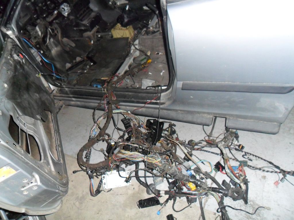

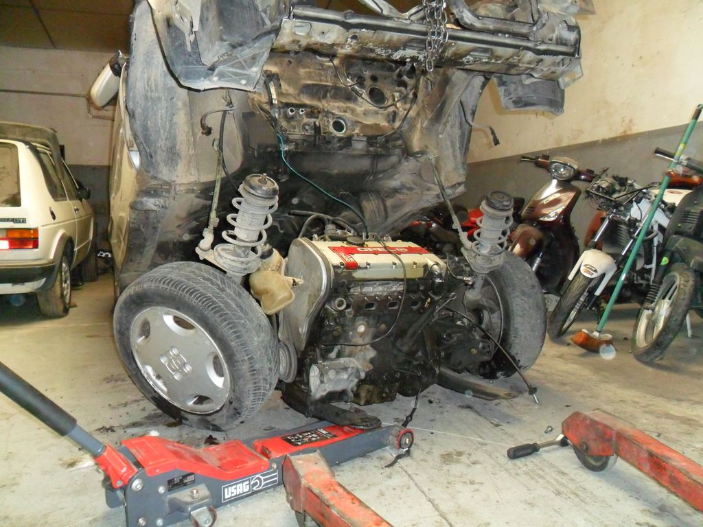

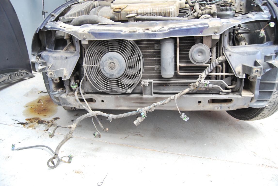

    Saqué toda la instalación eléctrica por si acaso...luego descubrí que no me valía para nada....
Nombre: SAM_0009 [Resolucion de Escritorio].JPG
Visitas: 980
Tamaño: 163.8 KB
ID: 36059Clic en la imagen para ver su versión completa.
Nombre: SAM_0010 [Resolucion de Escritorio].JPG
Visitas: 970
Tamaño: 202.2 KB
ID: 36060Clic en la imagen para ver su versión completa.
Nombre: SAM_0012 [Resolucion de Escritorio].JPG
Visitas: 931
Tamaño: 187.5 KB
ID: 36061Clic en la imagen para ver su versión completa.
Nombre: SAM_0039 [Resolucion de Escritorio].JPG
Visitas: 938
Tamaño: 142.5 KB
ID: 36062Clic en la imagen para ver su versión completa.
Nombre: SAM_0042 [Resolucion de Escritorio].JPG
Visitas: 946
Tamaño: 155.3 KB
ID: 36063Clic en la imagen para ver su versión completa.
Nombre: SAM_0046 [Resolucion de Escritorio].JPG
Visitas: 901
Tamaño: 191.3 KB

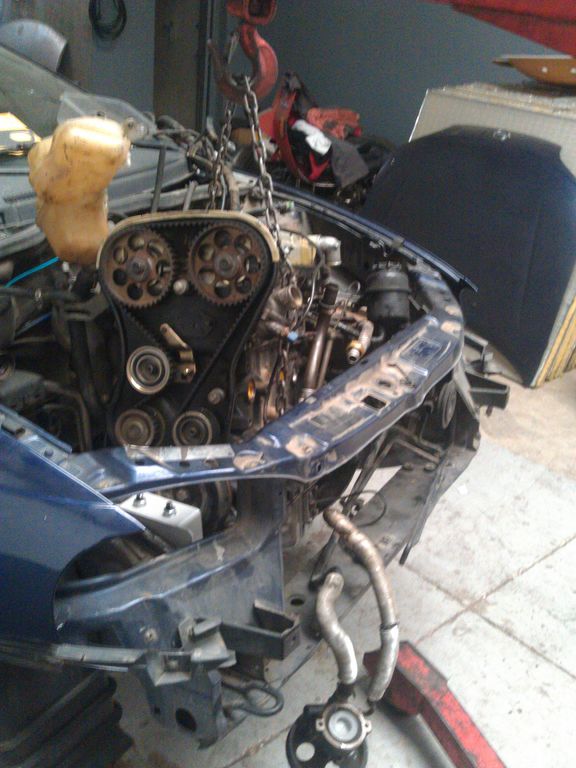

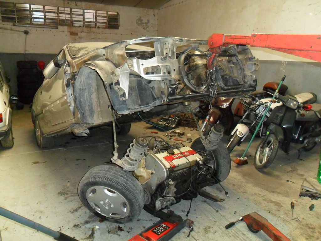

    Decimos adiós para siempre al Cali y nos quedamos con lo weno!

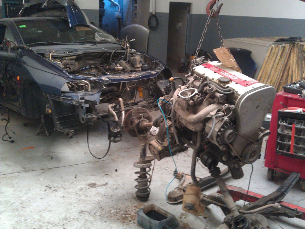

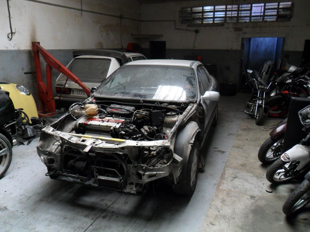

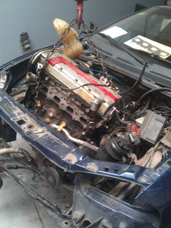

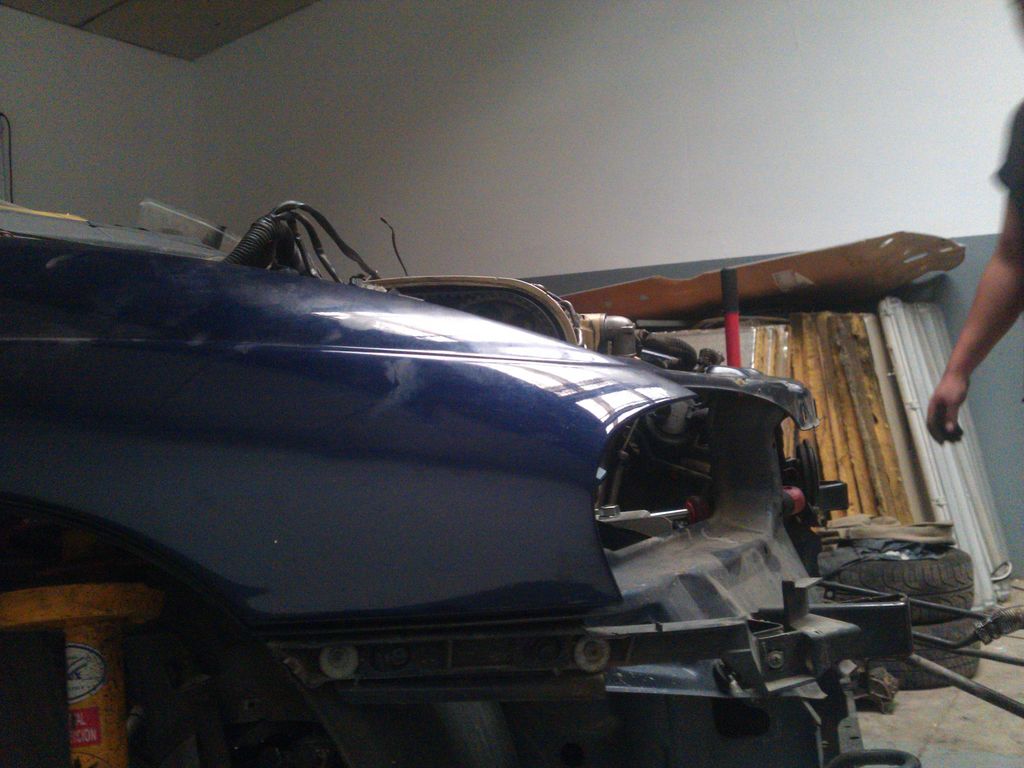

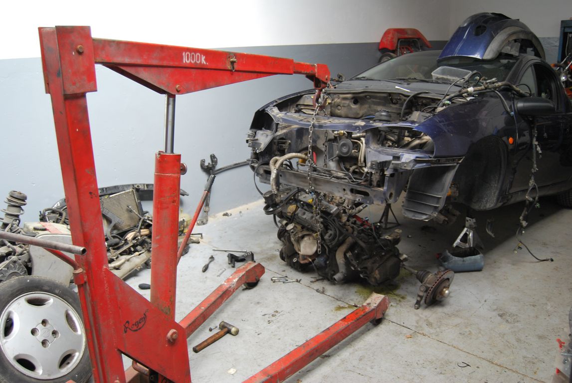

    A la semana fué el turno del Tigra:
Nombre: DSC_1235 [Resolucion de Escritorio].JPG
Visitas: 958
Tamaño: 201.3 KB
ID: 36069Clic en la imagen para ver su versión completa.
Nombre: DSC_1237 [Resolucion de Escritorio].JPG
Visitas: 988
Tamaño: 200.6 KB
ID: 36070Clic en la imagen para ver su versión completa.
Nombre: DSC_1247 [Resolucion de Escritorio].JPG
Visitas: 967
Tamaño: 213.4 KB
ID: 36071Clic en la imagen para ver su versión completa.
Nombre: DSC_1251 [Resolucion de Escritorio].JPG
Visitas: 927
Tamaño: 215.2 KB
ID: 36072Clic en la imagen para ver su versión completa.
Nombre: DSC_1252 [Resolucion de Escritorio].JPG
Visitas: 907
Tamaño: 194.3 KB
ID: 36073Clic en la imagen para ver su versión completa.
Nombre: IMG_20120808_170942 [Resolucion de Escritorio].jpg
Visitas: 943
Tamaño: 187.3 KB
ID: 36082Clic en la imagen para ver su versión completa.
Nombre: IMG_20120808_192822 [Resolucion de Escritorio].jpg
Visitas: 972
Tamaño: 190.5 KB

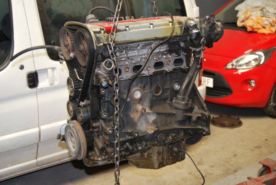

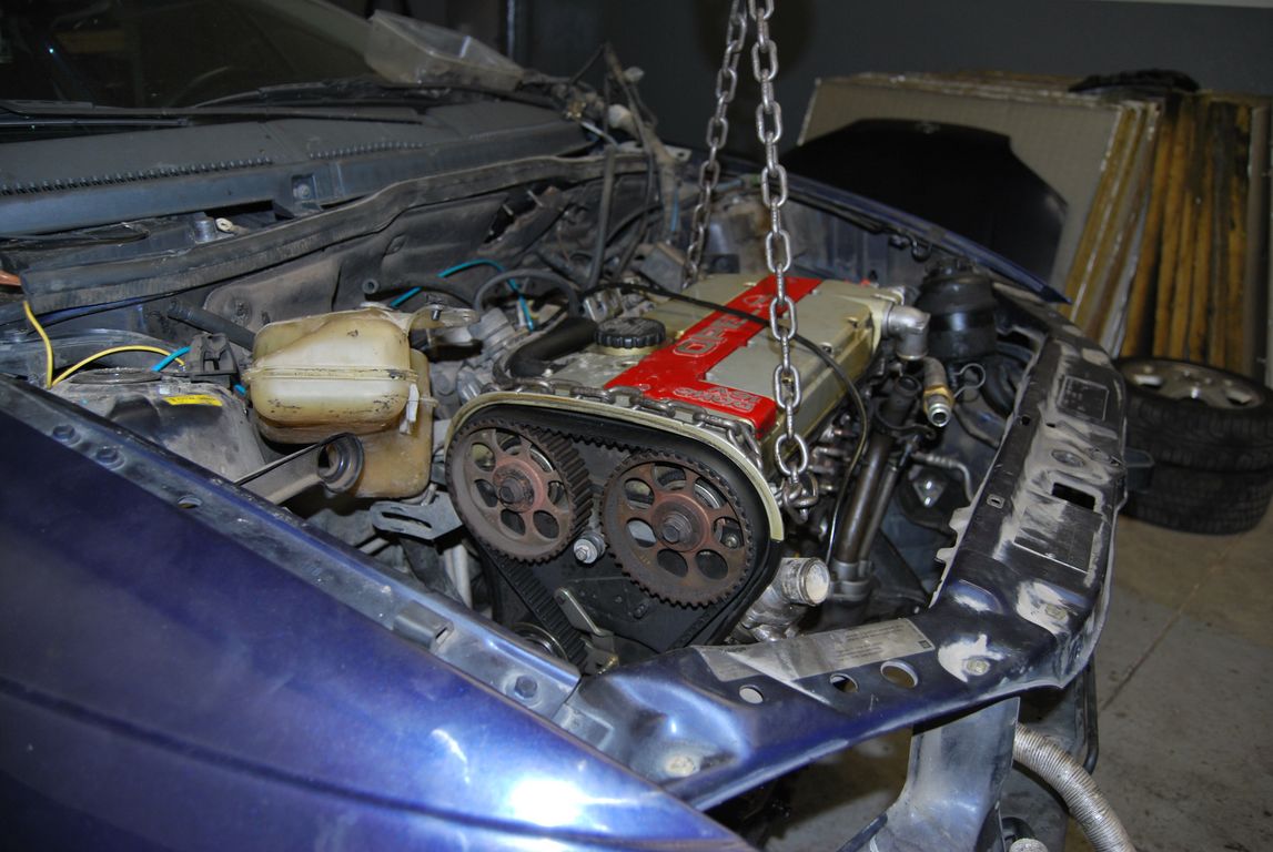

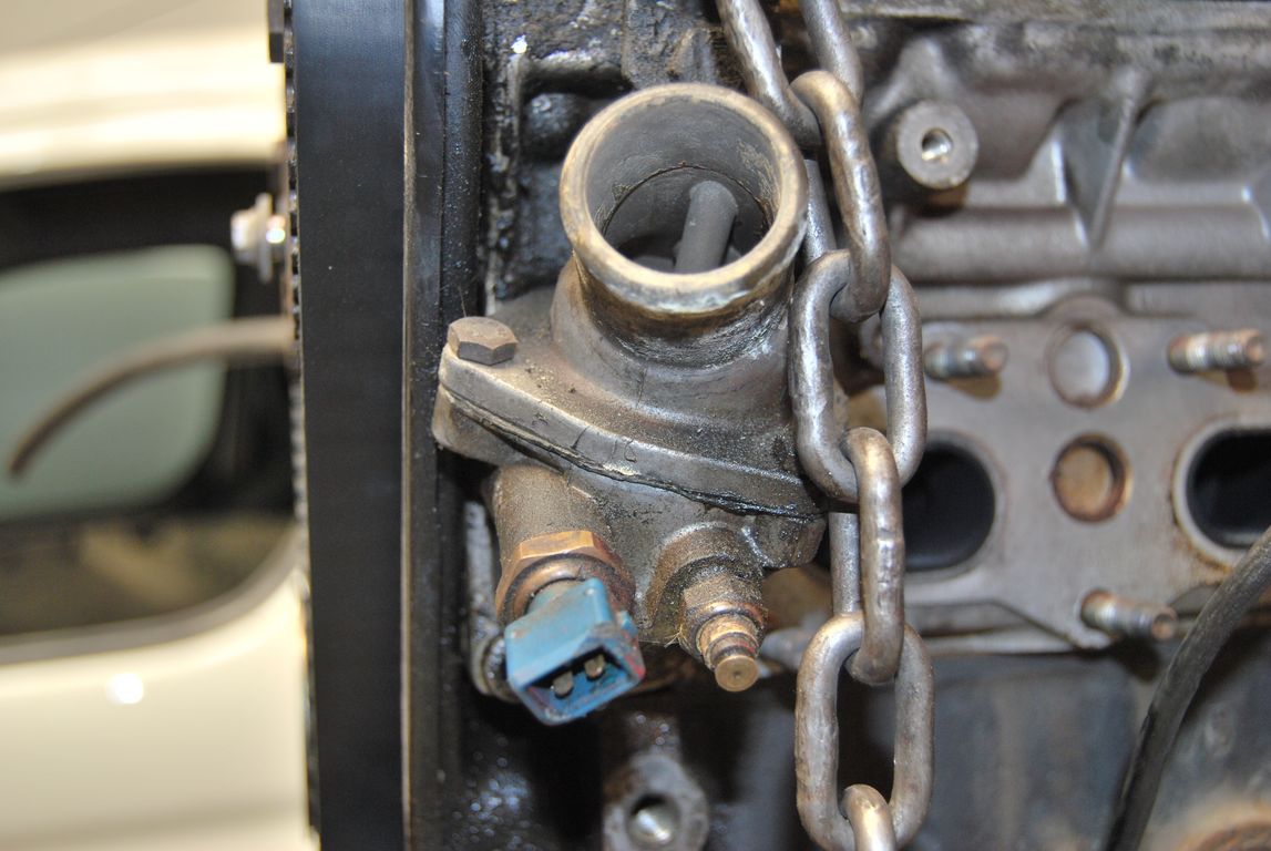

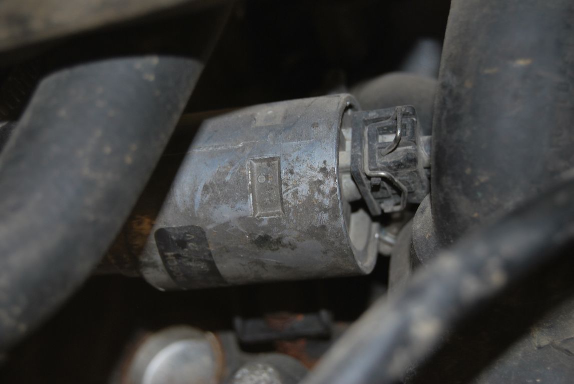

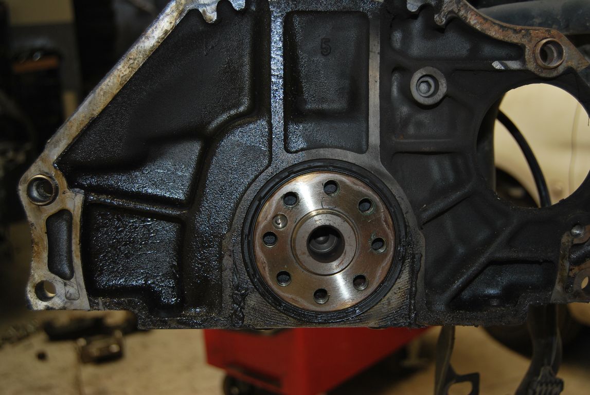

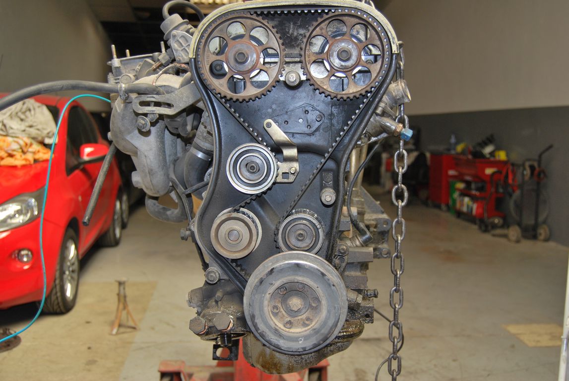

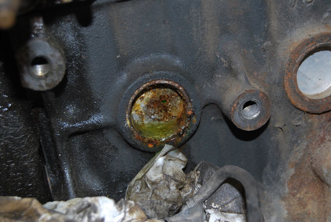

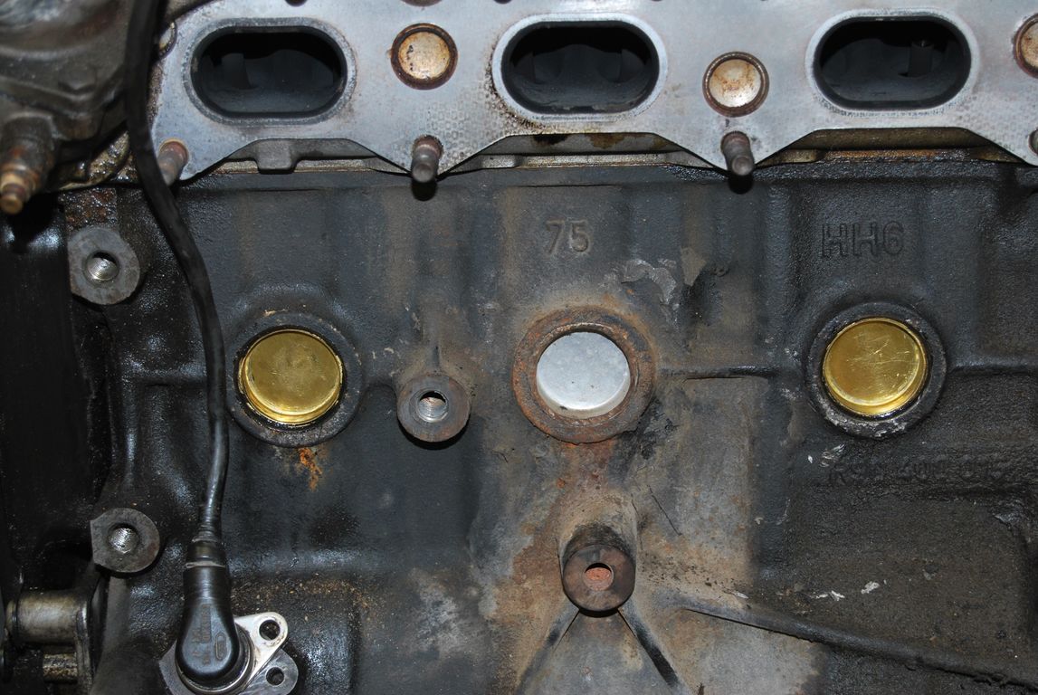

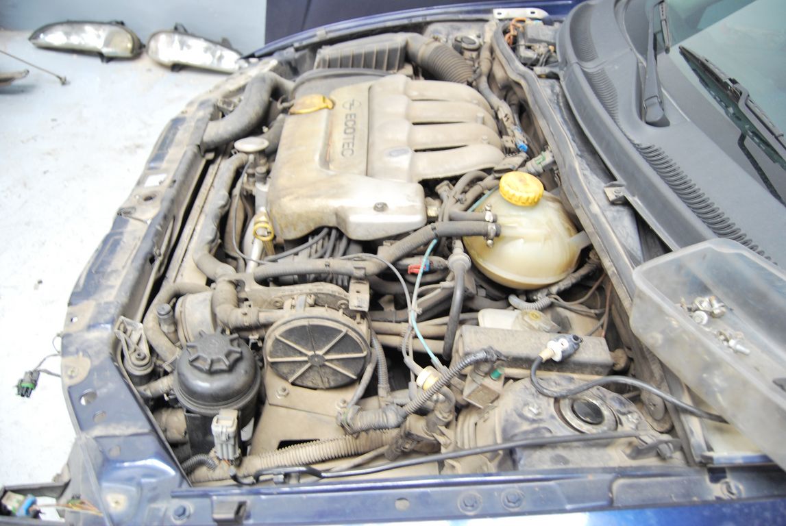

    Preparé el motor como buenamente pude, con los medios y tiempo del que disponía. Juego de juntas, retenes de la caja, embrague nuevo, tapones de carter....
Nombre: DSC_1257 [Resolucion de Escritorio].JPG
Visitas: 916
Tamaño: 218.4 KB
ID: 36074Clic en la imagen para ver su versión completa.
Nombre: DSC_1258 [Resolucion de Escritorio].JPG
Visitas: 961
Tamaño: 197.5 KB
ID: 36075Clic en la imagen para ver su versión completa.
Nombre: DSC_1259 [Resolucion de Escritorio].JPG
Visitas: 991
Tamaño: 177.4 KB
ID: 36076Clic en la imagen para ver su versión completa.
Nombre: IMG_20120808_171454 [Resolucion de Escritorio].jpg
Visitas: 955
Tamaño: 148.4 KB
ID: 36083Clic en la imagen para ver su versión completa.
Nombre: DSC_1271 [Resolucion de Escritorio].JPG
Visitas: 960
Tamaño: 188.0 KB
ID: 36077Clic en la imagen para ver su versión completa.
Nombre: DSC_1274 [Resolucion de Escritorio].JPG
Visitas: 897
Tamaño: 206.0 KB
ID: 36078Clic en la imagen para ver su versión completa.
Nombre: DSC_1275 [Resolucion de Escritorio].JPG
Visitas: 928
Tamaño: 171.5 KB
ID: 36079Clic en la imagen para ver su versión completa.
Nombre: DSC_1276 [Resolucion de Escritorio].JPG
Visitas: 937
Tamaño: 169.5 KB
ID: 36080Clic en la imagen para ver su versión completa.
Nombre: DSC_1278 [Resolucion de Escritorio].JPG
Visitas: 941
Tamaño: 226.3 KB

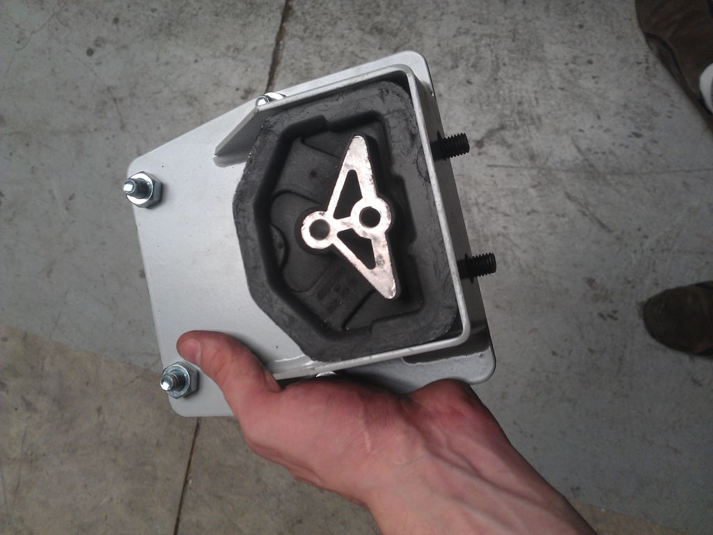

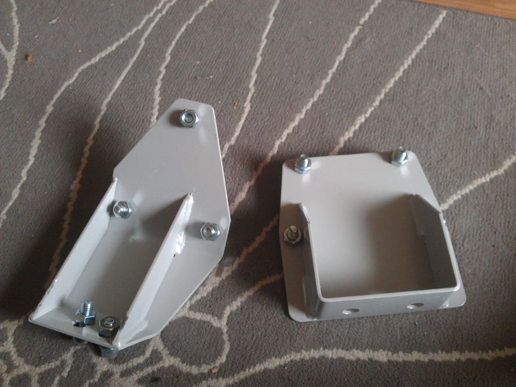

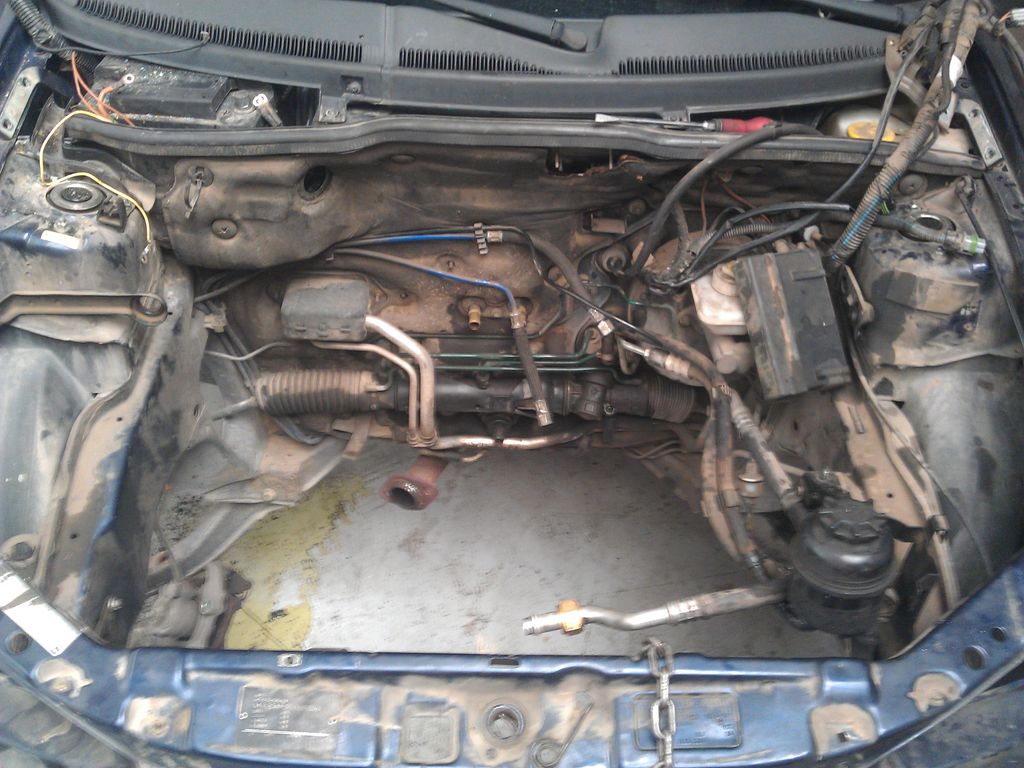

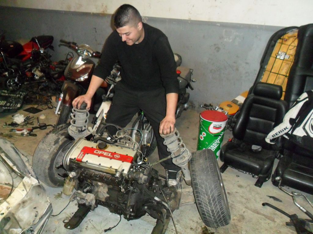

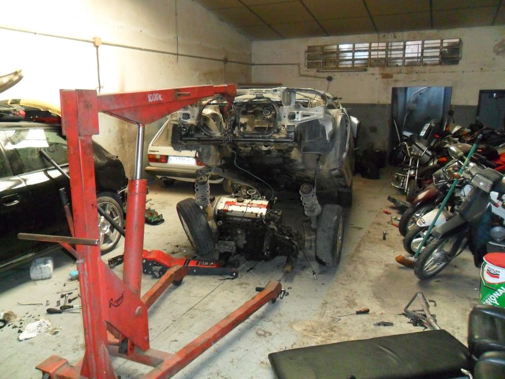

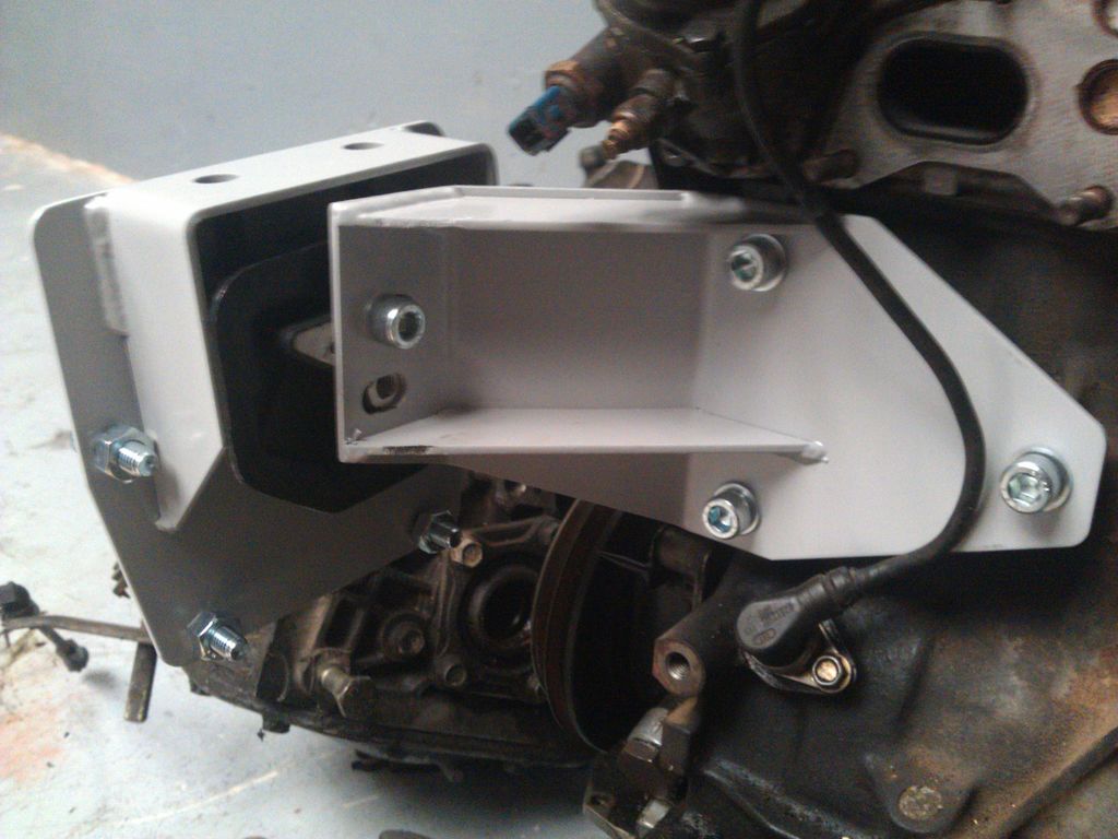

    No tenía ni los soportes..pero no me pude resistir a probar como quedaba puesto!
Nombre: DSC_1283 [Resolucion de Escritorio].JPG
Visitas: 979
Tamaño: 198.9 KB
ID: 36085Clic en la imagen para ver su versión completa.
Nombre: DSC_1284 [Resolucion de Escritorio].JPG
Visitas: 950
Tamaño: 188.9 KB

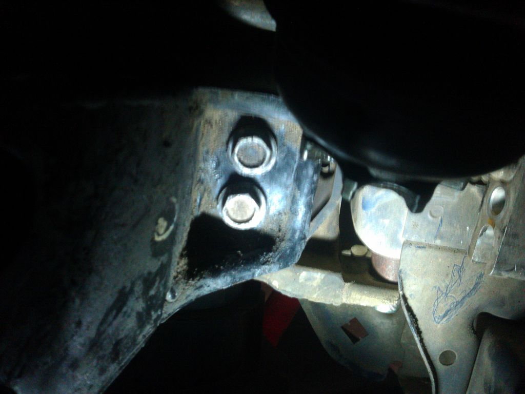

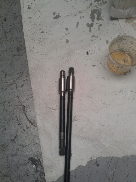

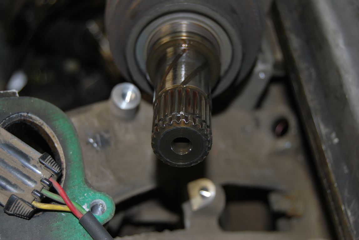

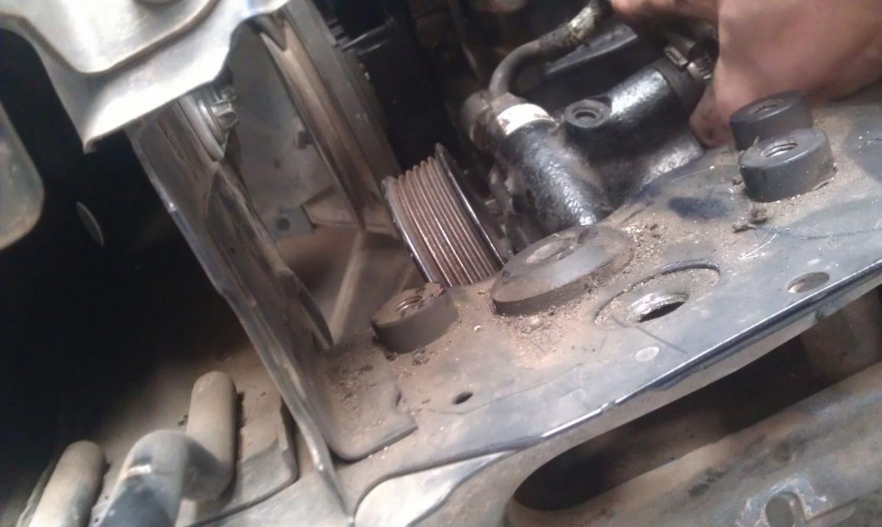

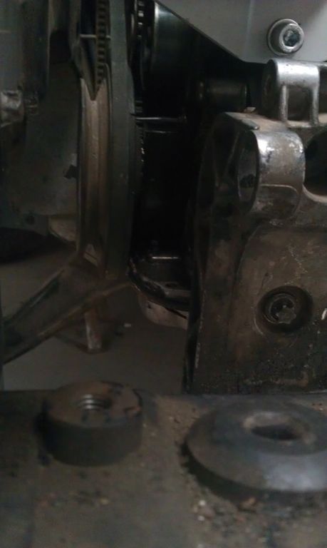

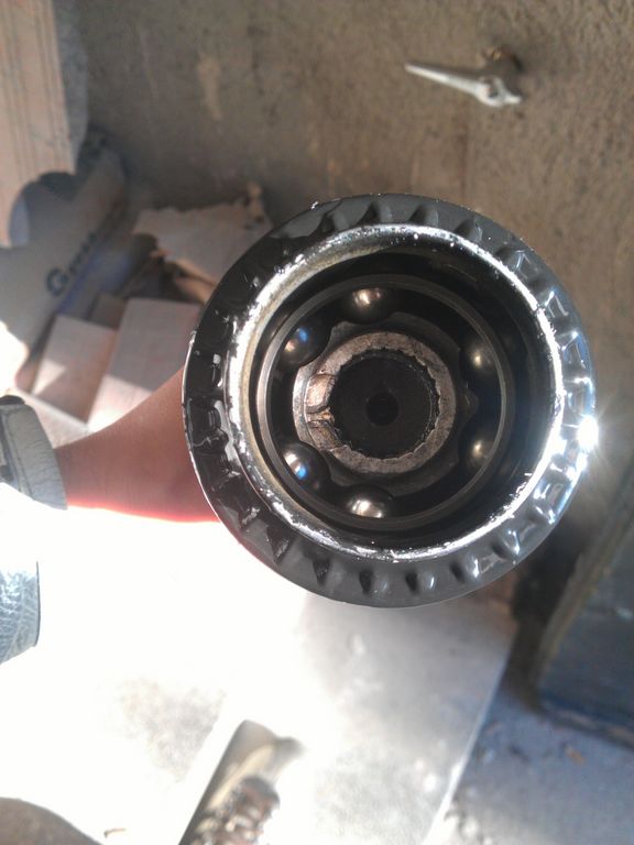

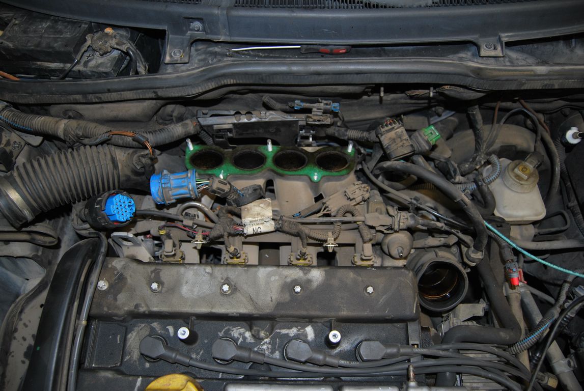

    Primeros problemas:
    -Palieres y homocinéticas sensiblemente diferentes en grosor y número de estrías
    -Polea Poli-v en mi bomba de dirección, polea trapezoidal en el c20xe
    -Hay que adaptar el colector al resto de escape del coche
    -El reenvío del cuenta kms es mecánico y el del coche mediante sensor inductivo. Adiós al Cuenta Kms (hasta el día de hoy)
    -La instalación eléctrica es un percal importante........ :S
    -Adiós al aire acondicionado: el compresor no cabe

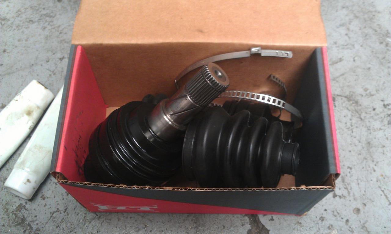

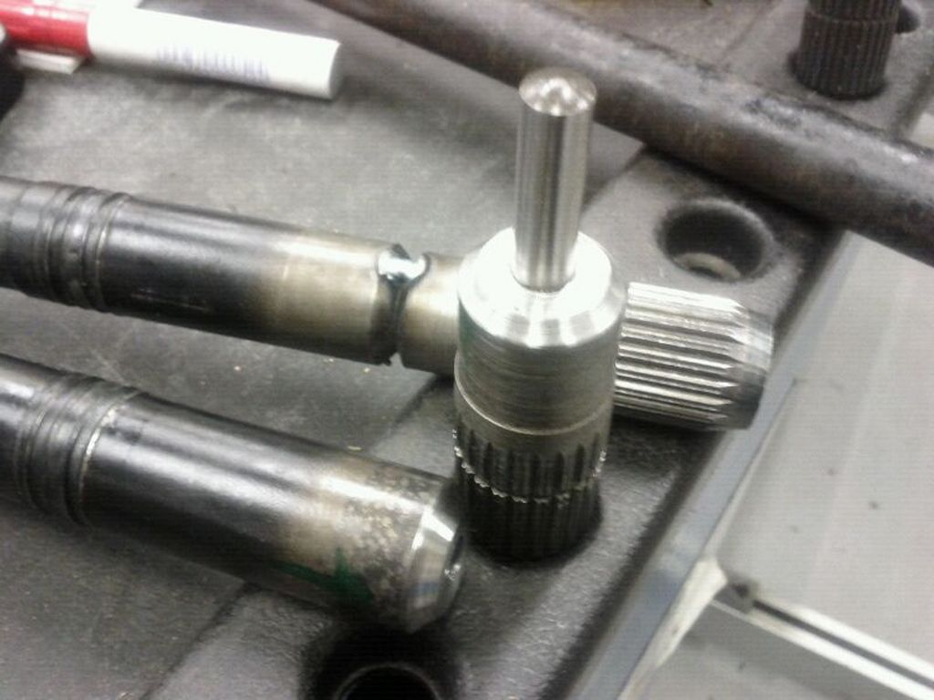

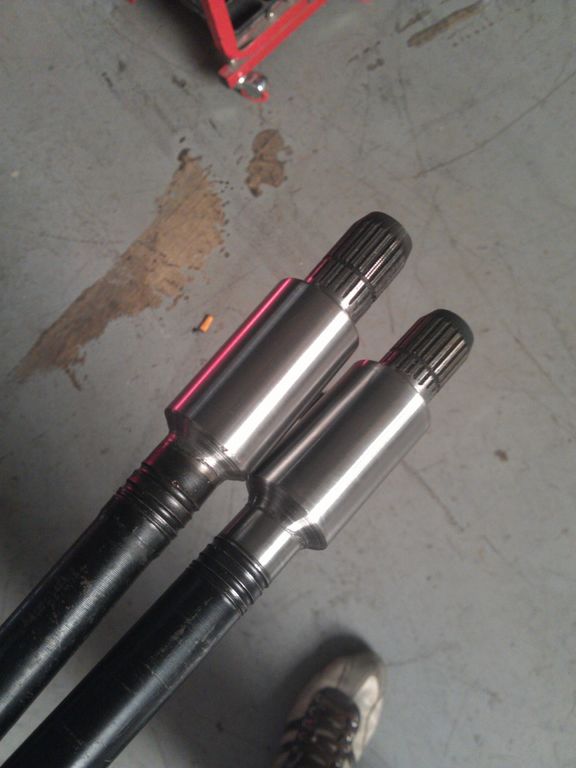

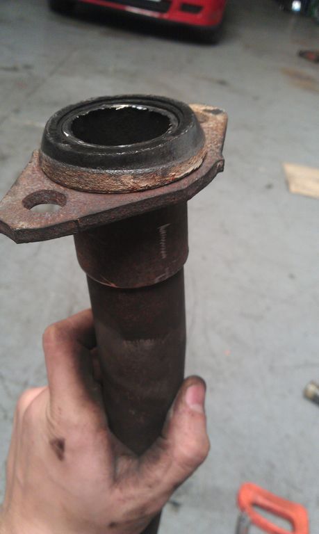

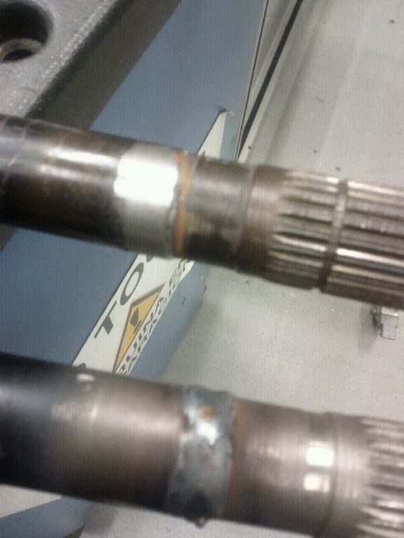

    ¿¿Algún consejo de como conseguir unos buenos palieres sin dejarme 400€???

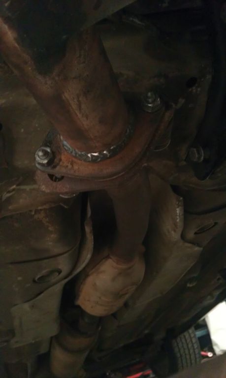

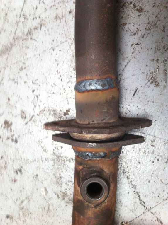

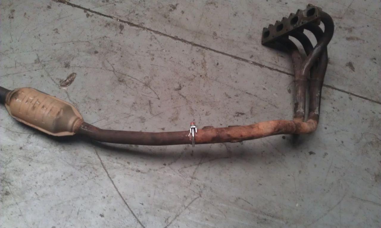

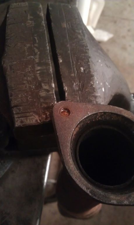

    Sigo con el resumen del montaje:

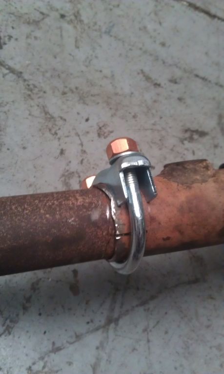

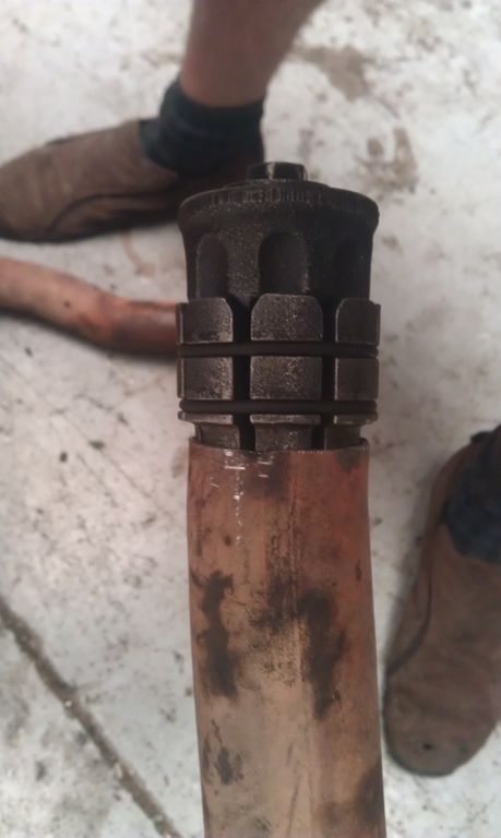

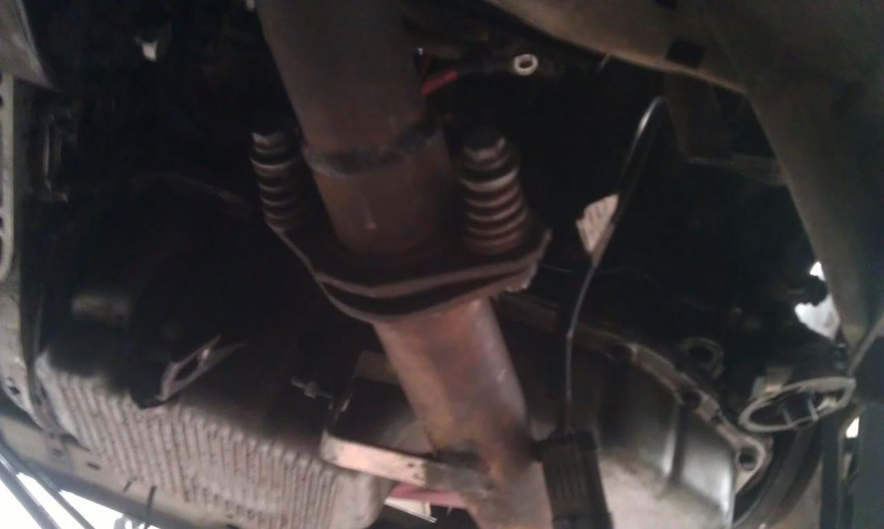

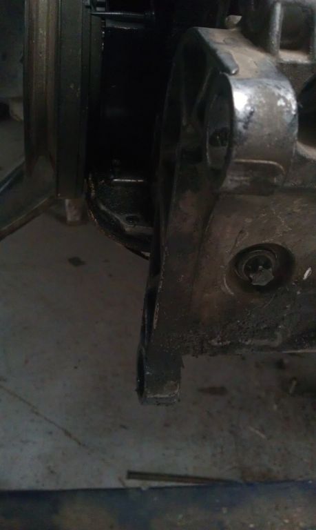

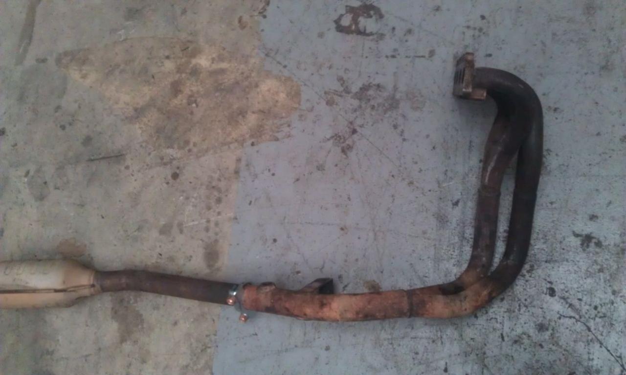

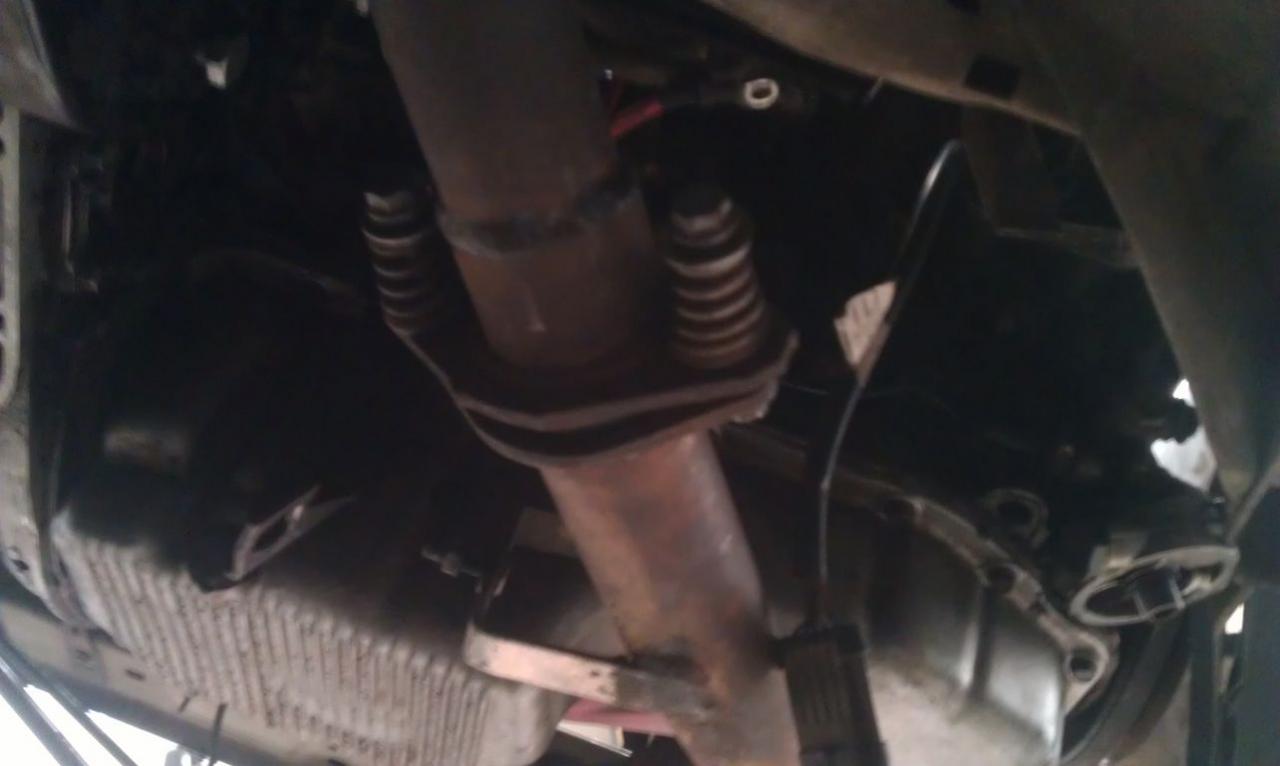

    Tenía que adaptar el escape pero no quería soldar nada, así que intenté un inventillo con una abrazadera. No salió bien, no daba la curva que necesitaba. Acabé soldando la boca del escape del calibra al escape del Tigra y encajó perfectamente en el colector.
Nombre: IMAG0032 [Resolucion de Escritorio].jpg
Visitas: 721
Tamaño: 72.3 KB
ID: 36126Clic en la imagen para ver su versión completa.
Nombre: IMAG0033 [Resolucion de Escritorio].jpg
Visitas: 710
Tamaño: 69.4 KB
ID: 36127Clic en la imagen para ver su versión completa.
Nombre: IMAG0040 [Resolucion de Escritorio].jpg
Visitas: 687
Tamaño: 72.4 KB
ID: 36128Clic en la imagen para ver su versión completa.
Nombre: IMAG0041 [Resolucion de Escritorio].jpg
Visitas: 645
Tamaño: 87.9 KB
ID: 36129Clic en la imagen para ver su versión completa.
Nombre: IMAG0042 [Resolucion de Escritorio].jpg
Visitas: 657
Tamaño: 85.3 KB
ID: 36130Clic en la imagen para ver su versión completa.
Nombre: IMAG0044 [Resolucion de Escritorio].jpg
Visitas: 651
Tamaño: 64.8 KB
ID: 36131Clic en la imagen para ver su versión completa.
Nombre: IMAG0045 [Resolucion de Escritorio].jpg
Visitas: 716
Tamaño: 65.3 KB
ID: 36132Clic en la imagen para ver su versión completa.
Nombre: IMG-20121027-WA0000 [Resolucion de Escritorio].jpg
Visitas: 720
Tamaño: 73.3 KB
ID: 36160Clic en la imagen para ver su versión completa.
Nombre: IMAG0086 [Resolucion de Escritorio].jpg
Visitas: 671
Tamaño: 53.9 KB
ID: 36133Clic en la imagen para ver su versión completa.
Nombre: IMAG0089 [Resolucion de Escritorio].jpg
Visitas: 686
Tamaño: 53.8 KB

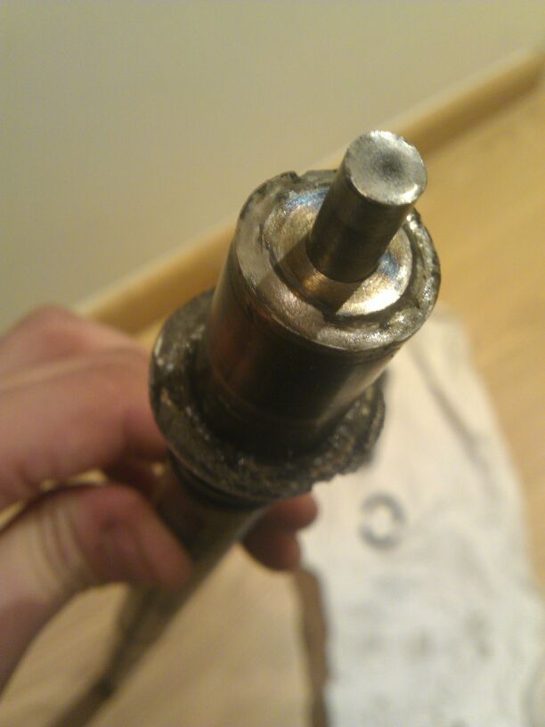

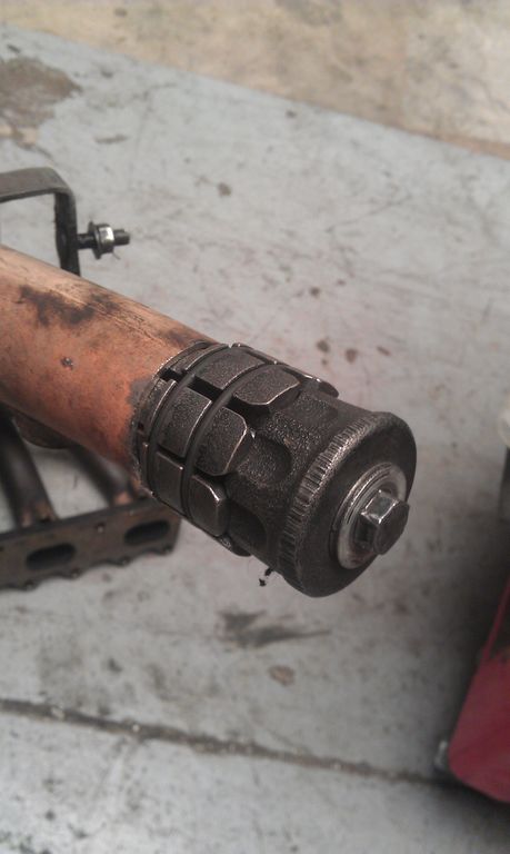

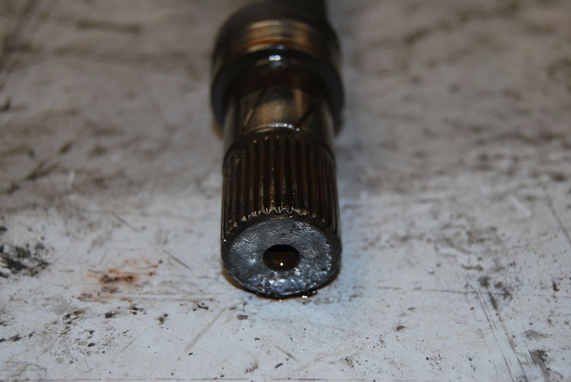

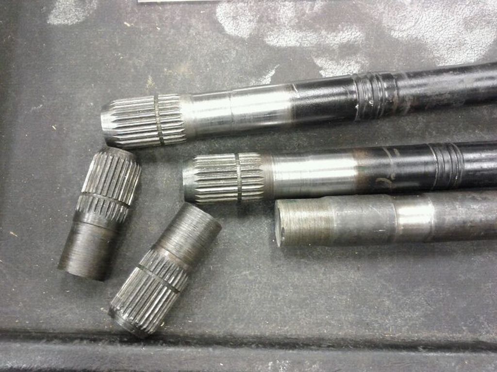

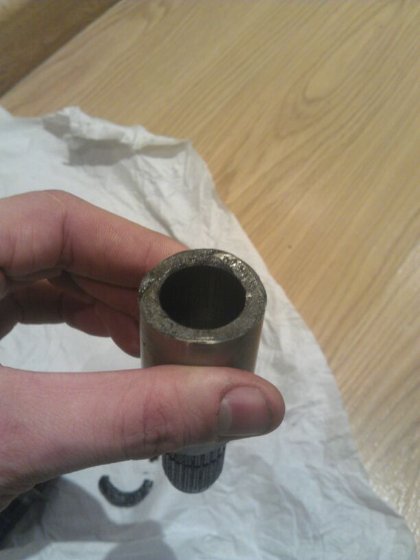

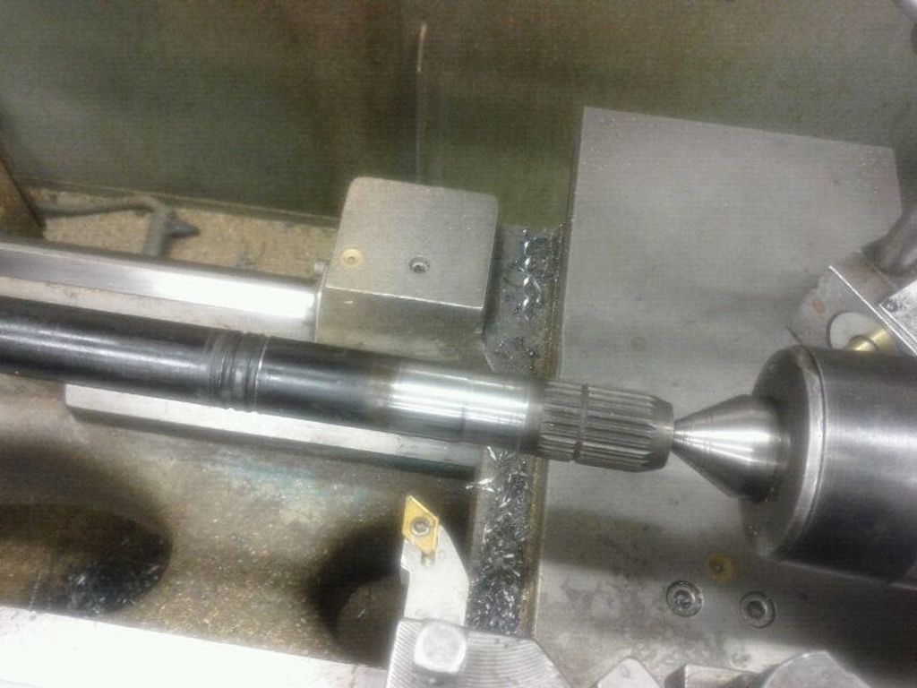

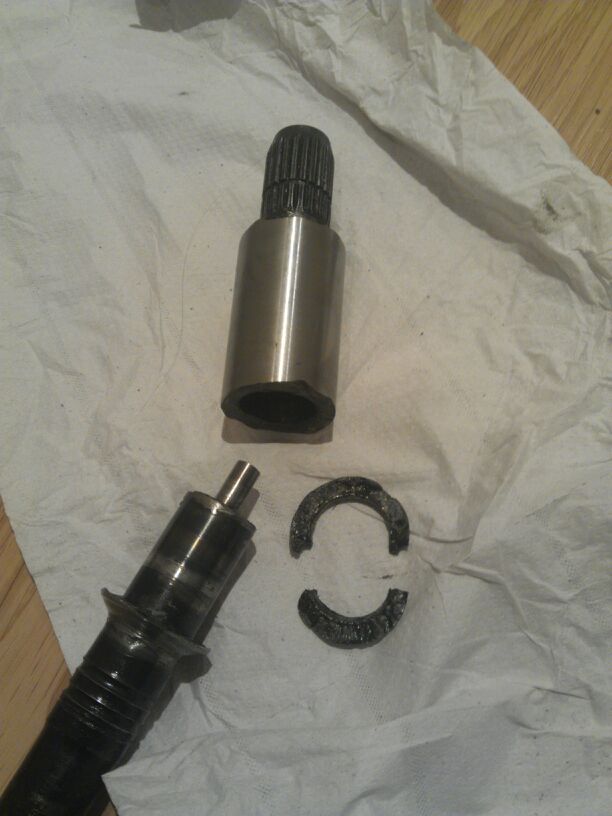

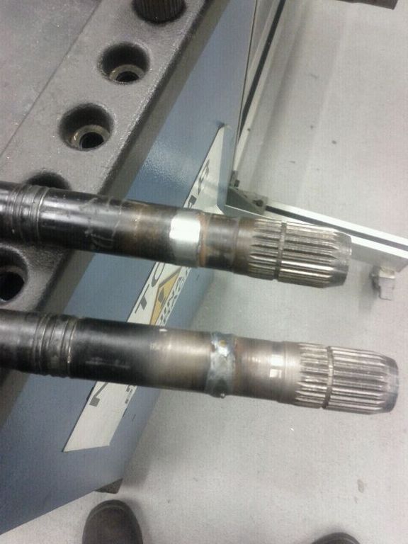

    Para solucionar el tema de los palieres sin arruinarme, pensé en soldar la punta de unos y empalmarlos en el resto de otros. Me hice con unos palieres de Corsa A, con puntas de 22 estrias y mi amigo tornero (mi salvador en los momentos difíciles) empalmó esas puntas a los palieres de serie del Tigra. Por seguridad se puso un casquillo soldado para reforzar el conjunto. La razón de por qué se buscó la punta de 22 estrías es porque no encontré homocinéticas interiores que tuvieran por un lado 28 estrías (palieres de serie de Tigra) y 34 estrías por el otro (caja F20). Las Homocinéticas que encontré con 22/34 estrías son de un Chevrolet.

    No duró mucho cuando lo pude montar....
Nombre: IMG-20130122-WA0003.jpg
Visitas: 736
Tamaño: 54.9 KB
ID: 36144Clic en la imagen para ver su versión completa.
Nombre: IMG-20130122-WA0004.jpg
Visitas: 765
Tamaño: 36.8 KB
ID: 36145Clic en la imagen para ver su versión completa.
Nombre: IMG-20130122-WA0005.jpg
Visitas: 665
Tamaño: 44.8 KB
    Llegaron los soportes de motor! Así que Motor padentroo!!
Nombre: DSC_1269 [Resolucion de Escritorio].JPG
Visitas: 762
Tamaño: 126.5 KB
ID: 36147Clic en la imagen para ver su versión completa.
Nombre: IMG_20120920_111649 [Resolucion de Escritorio].jpg
Visitas: 738
Tamaño: 142.3 KB
ID: 36148Clic en la imagen para ver su versión completa.
Nombre: IMG_20120920_131619 [Resolucion de Escritorio].jpg
Visitas: 766
Tamaño: 131.4 KB
ID: 36149Clic en la imagen para ver su versión completa.
Nombre: IMG_20120926_122957 [Resolucion de Escritorio].jpg
Visitas: 784
Tamaño: 119.0 KB
ID: 36150Clic en la imagen para ver su versión completa.
Nombre: IMG_20120927_164444 [Resolucion de Escritorio].jpg
Visitas: 731
Tamaño: 121.9 KB
ID: 36151Clic en la imagen para ver su versión completa.
Nombre: IMG_20120927_164452 [Resolucion de Escritorio].jpg
Visitas: 797
Tamaño: 136.9 KB
ID: 36152Clic en la imagen para ver su versión completa.
Nombre: IMG_20120927_182459 [Resolucion de Escritorio].jpg
Visitas: 740
Tamaño: 193.4 KB
ID: 36153Clic en la imagen para ver su versión completa.
Nombre: IMG_20120927_182512 [Resolucion de Escritorio].jpg
Visitas: 714
Tamaño: 160.8 KB

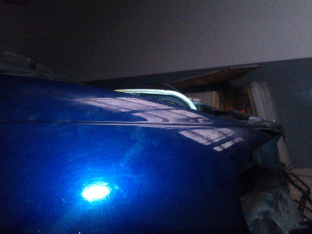

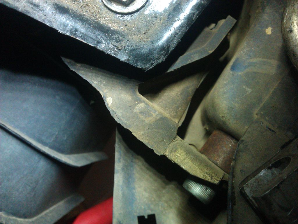

    En realidad para poner ese motor solo tuve que comprar el soporte del lado de la distribución, que son dos piezas y el taco de goma. En el soporte central hay que poner un grueso entre el soporte y la caja para que venga a su sitio. Sin embargo, al mirarlo montado me di cuenta de que quedaba muuuy alto. Probé de montar el capó y, efectivamente, no cerraba! :S
    Tocaba la tapa de balancines en el capó. Para solucionarlo, opté por bajar todo el motor 15mm retocando los soportes delanteros. en el lado de la distribución, un agujero extra, en el lado del piloto unos casquillos entre el soporte y el chasis.
Nombre: IMG_20120927_182922 [Resolucion de Escritorio].jpg
Visitas: 759
Tamaño: 99.2 KB
ID: 36155Clic en la imagen para ver su versión completa.
Nombre: IMG_20120928_191358 [Resolucion de Escritorio].jpg
Visitas: 769
Tamaño: 152.6 KB
ID: 36158Clic en la imagen para ver su versión completa.
Nombre: IMG_20120928_191458 [Resolucion de Escritorio].jpg
Visitas: 710
Tamaño: 100.1 KB
    Antes:
Nombre: IMG_20120927_182527 [Resolucion de Escritorio].jpg
Visitas: 814
Tamaño: 130.8 KB
    Después:
Nombre: IMG_20120928_191724 [Resolucion de Escritorio].jpg
Visitas: 813
Tamaño: 123.8 KB

    01 Nov, 07
    Vizcaya
    738
    Para los palieres busca en ebay ingles, aparecen con homocineticas y sin ellas a buen precio, y si los encuentras sin ellas solo tienes que poner las 4 de cualquier 2.0
    07 May, 13
    Planet Earth
    561
    Cita Iniciado por sip-racing Ver mensaje
    gracias por la respuesta! he estado mirando en eBay.co.uk y he visto palieres pero ya te digo, lo mas barato entre homocineticas y palieres se me va a entre 300 y 400€
    de hecho estoy tratando de negociar con uno que vende un despiece de corsa con ese motor a ver si me envía los palieres completos...
