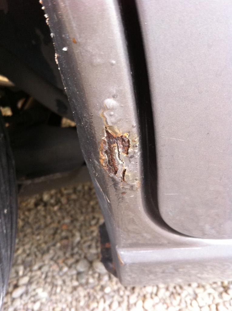

    Solamente comentar que después de creo que 3 veces "reparado" lo que siempre ha empezado con burbujas en la pintura, esta vez vamos a intentar ir sobre reguro en una reparación con un podrido de este tipo.
    cuando digo 3 veces, me refiero a que 2 pintores diferentes le metieron mano (uno de ellos 2 veces) y antes del año la pintura se volvia a levantar. Uno de ellos me comentó que se había rellenado con masilla de aluminio etc etc etc... nada. burbujas otra vez.
    esta vez se lo he llevado a un chapista de "la vieja escuela" y especialista principialmente en reparaciones de coches muuuy oxidados
    un par de ejemplos
    http://seat600.mforos.com/1527763/97...ault-8-racing/
    http://seat600.mforos.com/1527763/11648515-seat-1500/
    y lo que exteriormente parecía (a ojos de los demás) como un poco de roce y óxido, al levantar todo ha resultado lo que yo me temía.

    esta vez vamos a cortar toda esa zona y se va a fabricar en chapa nueva.
    a ver si de una vez lo solucionamos. Benditos oxidos de kadett XDD
    Igual te merece la pena cortar de alguno en buen estado y soldar.
    Existiendo el kit de reparacion nuevo y barato, esa es una opción que yo descartaria
    La parte exterior:
    http://www.ebay.de/itm/REPARATURBLEC...0AAOSw8-tWUIvs
    La parte interior:
    http://www.ebay.de/itm/Radhaus-Hinte...IAAOSwPc9WvGKC
    gracias por el aporte, se lo comentaré al chapista a ver. lo que es seguro es que cortará ambas y en caso de comprar tengo que comprar las 2
    con envio, si no he leido mal, 70€
