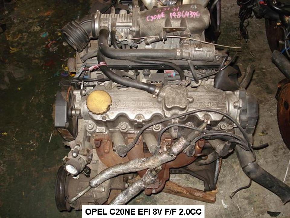

    Esos dos tubos que salen de la tapa de balancines. el de la izquierda va antes de la mariposa y el otro justo en ella

    yo anule las 2 entradas del cuerpo de admision, y en la tapa de balancines si no recuerdo mal, el tubo gordo lo lleve hasta los bajos, y el pequeñito creo que tambien lo tapone, aunque si te llebas los dos tubos hasta los bajos tampoco te pasa nada. O como dicen por ahy hasta un cacht-tank.
    SI, eso es, los NE, no se si todos llevan dos, pero los SEH si no recuerdo mal es ocmo dice Txema, tienen solamente uno
