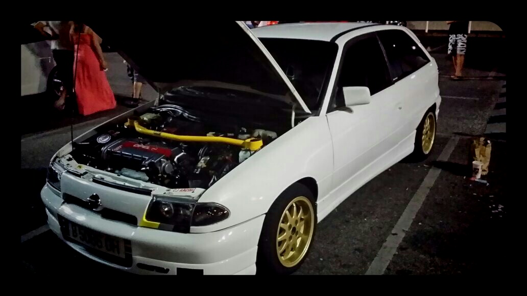

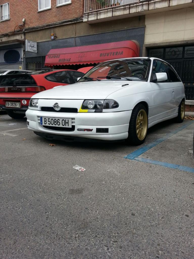

    Buenas desde valladolid!!!! soy nuevo por aqui asique hay os mando a mi astra gsi

    Os explico, el coche esta de.motor como nuevo, le acavo de hacer la culata, tiene valvulas, asientos de valvulas, empujadores, bobina, distribucion nuevos y aparte tiene:
    Linea de escape entera.desde colectores.
    Abs
    Suspension blistein y muelles koni
    Llantas beber 15"
    Aleron irmscher
    Asientos sparco.
    Y alguna cosilla mas que se me olvidara.
    Quiero ir haciendole cosas poco a poco, me gustaria empezar por un grupo corto y la admision lexmaul.
    Q os parece la idea?
    Un saludo!!!!
    Tiene buena pinta pese a que el alerón no me acaba de gustar. El grupo corto depende cuanto de corto y para que uses el coche, y la lexmaul, depende lo que quieras conseguir...jajaja

    Buenas!!! Quisiera poner un grupo de 4.18, yalo tengo medio localizado pero algunos me dicen que deje mi quinta porque sino se me quedara muy corto pero nose, y el aleron a mi tampoco me acavq de convencer, me parece una barra de bar pero tampoco me disgusta y aparte venia ya con el. Lo que quiero es sacarle mas partido al motor, que corra mas, si me decis mas opciones os lo agradeceria.

    Muy muy bonito,ya te lo dije en la presentación.A mi me gusta mucho ese alerón,creo que así se diferencia de uno de serie.¿nunca te han dicho nada los guindillas por los intermitentes negros?jajaa yo los llevé un tiempo y solo les faltó ponerme en busca y captura!.Ya irás contando lo que decidas con el grupo corto,me imagino que los consumos subirán bastante si lo acortas un 22%.Saludos

    Por los faros nunca me han dicho nada aunque tambien llevo poco con el coche, por lo que si que me paran es por el ruido, me tenen amargao.
