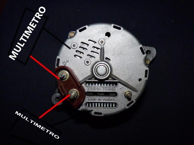

    Pues según decía el brico de alan78 hay que medir continuidad entre la carcasa del alternador y los polos positivos, primero uno y después otro y no debe de dar señal. Te dejo un cutreshop, sería algo así:
    El positivo de más sección, el de abajo, parece que quiere darme señal cuando quiere, pero a veces solo da un valor de resistencia alto, a ver qué te da a ti.

    Guseshe he bajado al coche y he comprobado la continuidad como me has dicho.
    Del positivo gordo a carcasa me da infinito
    y del positivo pequeño a carcasa me hace como si quisiera darme algo de señal (el tester hacia algo el intento de pitar)
