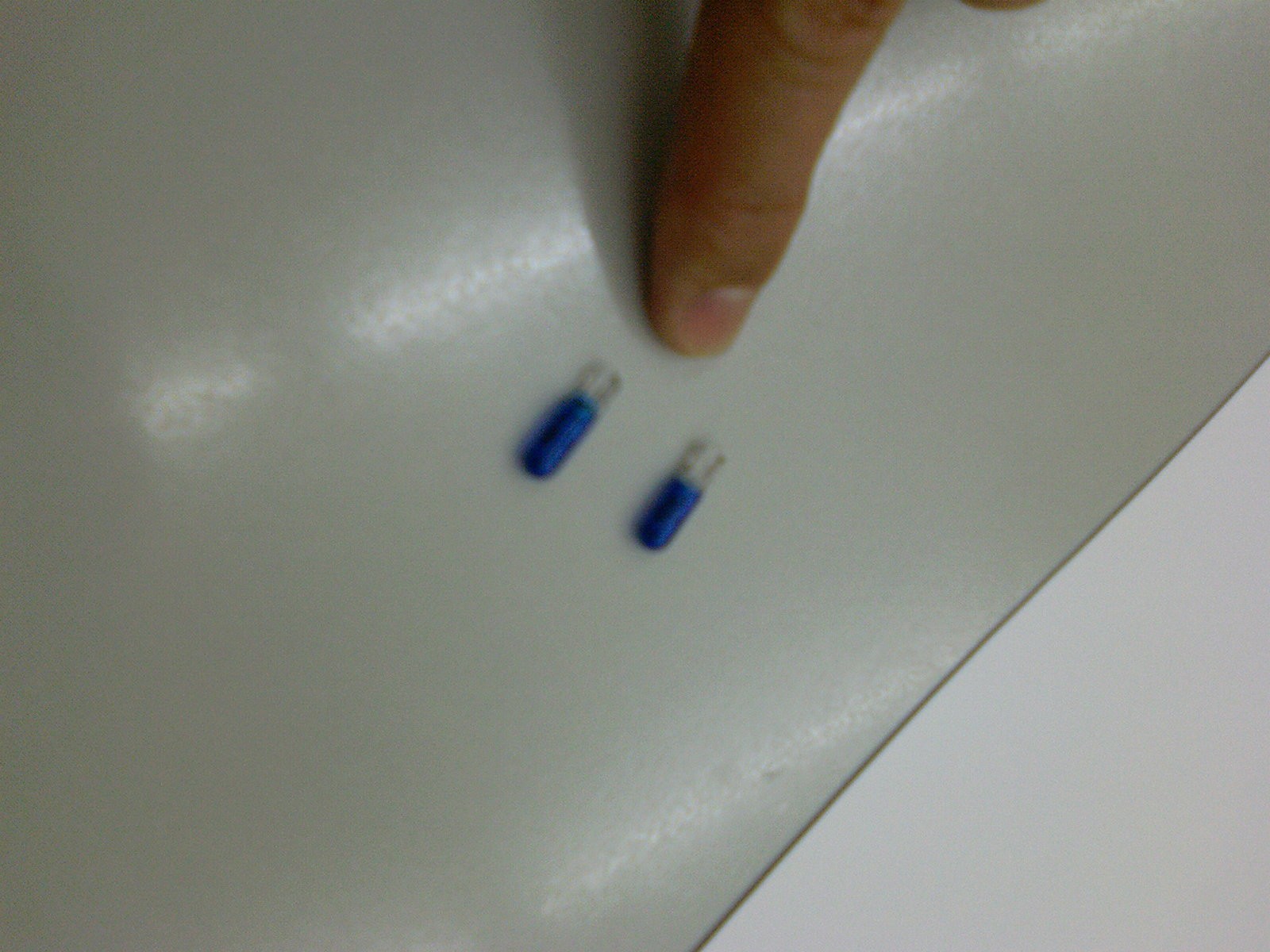

    xicos problema solucionado, aunque parezca mentira ara funciona todo y ya sé donde esta la historia del asunto "+++++++ de mi " manipulando los casquillos de la calefacción se ve que toque las dos patas del los conectores con los alicates por la mañana y por eso salto por los aires el fusible. el sitio esta bien ajustado la verdad, y con el contacto dado si esque.....ainnnnsss
    me acaba de pasar ahora tambien lo mismo. ya esta todo claro.
    Las bombillitas las pille en norauto unas azuladas para la calefacción, pero he puesto las originales de opel ya que la luz se ve verdosa y poco intensa y no me convence por si sirve de consejo a alguien. adjunto foto
    gracias por todo campeones
