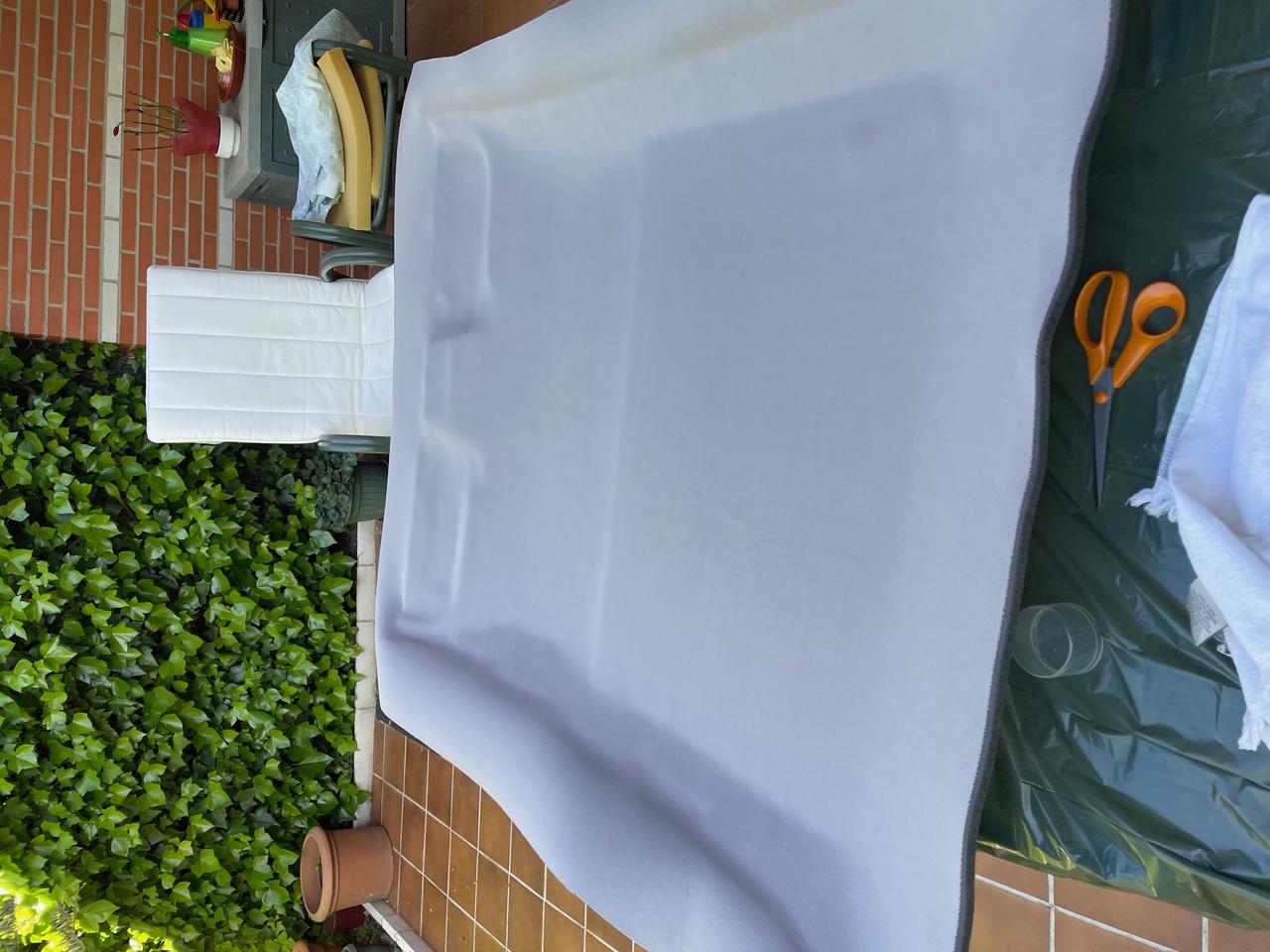

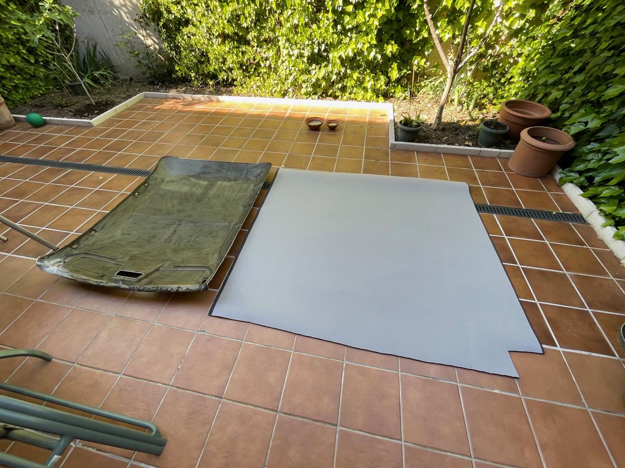

Pues nada en la restauración de un 16v que esta siendo mas larga que la obra del escorial, resulta que el techo interior estaba en mal estado, por lo que con un amigo el viernes pasado fuimos a desguaces la torre, una vez alli encontramos dos techos de gsi, la verdad es que los dos estaban bastante peorque el mio, pero bueno, compramos uno por 40€ destruido y lo pense en tapizar.
Una vez con el techo, lo limpie, lo tapice con spray de pegamento y tela foamizada y todo increiblemente bien, una pasada, la verdad es que quedo increble, pero cual es mi sorpresa que empiezo a ver que el techo se empieza a desmoronar, y el caso es que al mojarse con el spray la fibra se vuelve blanda y se deshace, increible, ni en una pelicula de miedo... se queda como papel mojado y se deshace. Por lo que he tirado los 40€ y los materiales.
