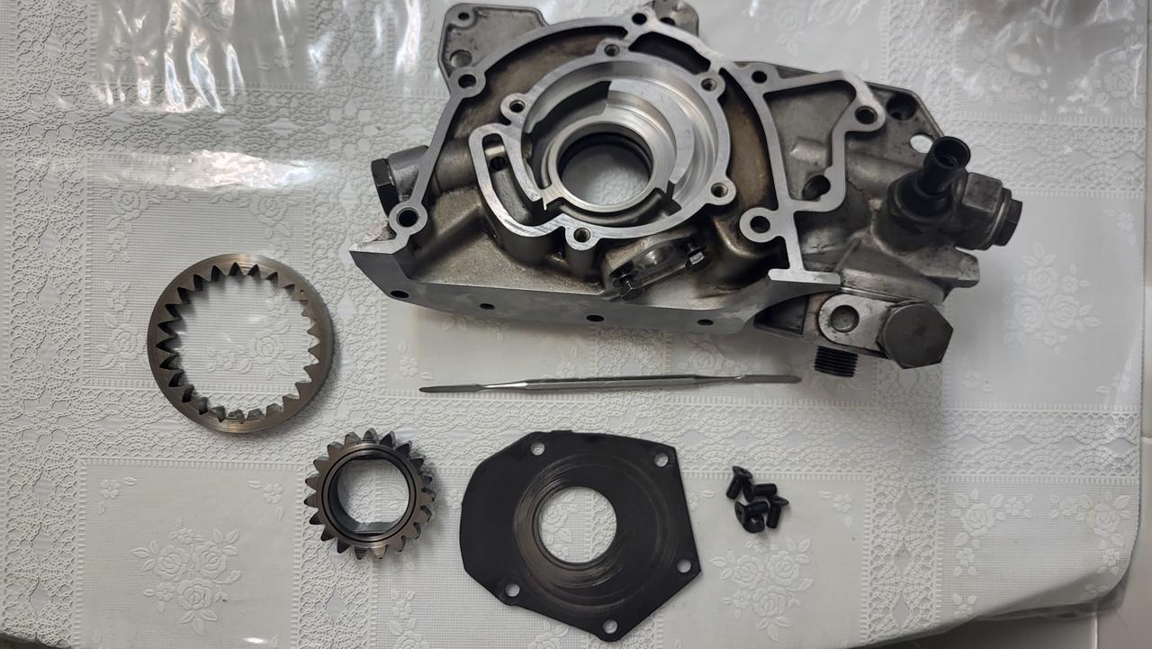

    Bueno, pues ya le he retirado la junta a la bomba del aceite con todo el cuidado del mundo para no marcar el aluminio, primero he tratado de sacarla todo lo entera que me ha sido posible ayudandome con una paletilla metálica, luego he despegado con mucho cuidado los restos para luego darle el acabado final con un scotch brite. Después de esto he cepillado todo bien para eliminar restos del pulido.
    Dudas:
    ¿algún truco para sujetar la nueva junta y que no se mueva en el momento de la instalación? ¿Se le puede dar algún tipo de liquido, engrase, etc o es contraproducente?
    ¿que masilla de hermetizado me recomendáis que compre para reforzar las zonas conflictivas?: Las cuatro de la junta del carter y hay gente que incluso le echa dónde la tórica de la chupona del aceite
    para asegurar estanqueidad?
    ¿El retorno te refieres me imagino al que tiene un muelle interno? ¿Las otras dos tuercas no hace falta soltarlas para limpiar? La verdad que me cuesta mucho desmontar cosas que luego no sé si
    encontraré recambio, en este caso las arandelas de aluminio.
    Por cierto, he visto un poco de condensación de agua al abrir la bomba y un poco arañada la tapa interna de la bomba, supongo que no haya problemas pero me extraña, os pongo unas fotiquis para que opinéis que os parece:
    Paco

    3,503
    Cita Iniciado por GSIAdicto Ver mensaje
    Dudas:
    ¿algún truco para sujetar la nueva junta y que no se mueva en el momento de la instalación? ¿Se le puede dar algún tipo de liquido, engrase, etc o es contraproducente? No es necesario aplicar ningún líquido ni nada por el estilo. El montaje no debería plantear problemas, porque los propios tornillos centran la junta. A priori no recuerdo que hubiera que poner selladora, pero sí te diré que si puedes consigas la junta metálica, creo que es compartida con los Z20LET/L/R/H. En su parte inferior, donde linda con el cárter, puedes aplicar Nural 50, que es una selladora más líquida que las típicas RTV (tipo Loctite 5900 0 5960), te permite aplicar menos cantidad. De hecho es una selladora de roscas que también se puede aplicar como junta. Es la zona quizás más susceptible de perder. Si pones, sea cual sea, poca cantidad, porque si no, lo más normal es que rebose con el riesgo que comporta, y porque tienes más riesgo de perforarla por la propia presión de aceite.
    ¿que masilla de hermetizado me recomendáis que compre para reforzar las zonas conflictivas?: Las cuatro de la junta del carter y hay gente que incluso le echa dónde la tórica de la chupona del aceite para asegurar estanqueidad? Loctite 5900 o 5960. También funciona bien la Wurth RTV, pero con la 5900 nunca fallo. Recuerda aplicar poca y bien repartida, y siempre en caras de contacto. A poco que puedas usa junta de carter de C18XE (si la encuentras).
    ¿El retorno te refieres me imagino al que tiene un muelle interno? ¿Las otras dos tuercas no hace falta soltarlas para limpiar? La verdad que me cuesta mucho desmontar cosas que luego no sé si encontraré recambio, en este caso las arandelas de aluminio. Encontrar juntas y arandelas de cobre/aluminio no tiene mucho problema, puedes encontrar de todo. En general estas bombas se pueden desmontar íntegramente sin mucho drama. Asegúrate de que la válvula de alivio corre libremente y todo lo que limpies, sóplalo para que no te quede ninguna impureza o suciedad por los canales internos.
    Paco
    Te respondo en rojo arriba.
