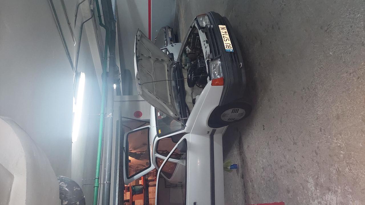

    El coche andaba perfecto, no se calentaba ni nada. Lo que no me entra en la cabeza es el día antes aparcarlo a las 10 de la noche como cualquier día y al cogerlo temprano para ir a trabajar el coche arranca, se cala, vuelvo a arrancar y suena horrible.. a tres cilindros vaya.
    Mañana me pasaré por el taller a ver que me dice.
    El tío ha comprobado todo delante mío, el sistema de encendido inductivo están bien todos los componentes, correa de distribución en su punto, esque es rarísimo..
    Lo que le pasaba al coche era que tenía la tapa del delco comunicada e igual al ir hasta el taller a 3 cilindros la he cagado y me he cargado algo.
    Haremos como bien dices una prueba de compresión a ver que le ha pasado...
    Pero vamos, al desguace no lo tiro ni loco. Es mucho valor sentimental. Este coche me ha llevado a mi en sillita y con la pegatina de bebé a bordo, y ahora es mío. Tengo 25 años
    Sé que no es un gsi pero es el kadett de mi familia de toda la vida..
    Gracias por las respuestas, iré actualizando la info según avancemos, saludoss.
