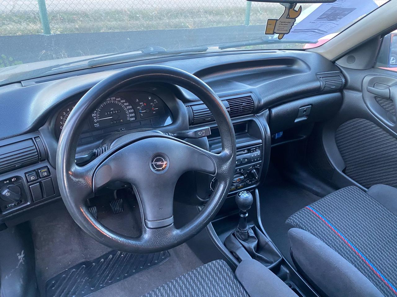

    Hola chicos, me presenté hace poco, estoy buscando un Astra gsi c20xe, y he encontrado uno, pero en las fotos que me ha mandado, he visto un cuadro de instrumentos, que nunca había visto, y me hace dudar de que no esté todo lo original que dice. La foto del motor, es de un c20xe. Pero el cuadro...marca hasta 260 km/ h. Yo pensaba que todos c20xe, marcaban 240

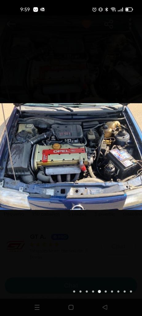

    Se tratará de un C20XE con M2.8. Lleva encendido estatico en ved de distribuidor. Si nos dejas una foto del motor se identifica todo rápidamente a ver si todo cuadra.
    Es el mismo marcador de los V6 de calibra/vectra. Es electrónico, no lleva silga mecánica. Tranquilo, tb existen

    si es de los ultimos finales del 93 o 94 puede cuadrar que sea su cuadro. De todos mosos con unas fotos se acalra todo.

Nombre: IMG-20220111-WA0006[869].jpg
Visitas: 492
Tamaño: 199.4 KB
ID: 62182 esta es del interior

Nombre: Screenshot_2022-01-15-09-59-07-65_0a63d80358d486dee2089013b0b62a12[871].jpg
Visitas: 476
Tamaño: 44.7 KB
ID: 62183 y esta del motor

    el coche se ve impoluto por dentro, hasta la radio original...

    El coche es del 1993

    Se ve bien eh, como te decía K, ese cuadro es de los que son ya electrónicos, cogen la señal de velocidad del ABS. Se puede ver también que empieza a marcar en 0 en vez de 20.

    ok, pues haber si negocio el precio...y recuperamos otro astra...
    si, correcto, y encendido DIS, M2.8
